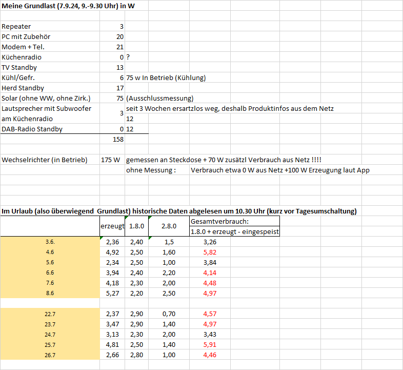

Also nun doch nocheinmal, nachdem ich alle Geräte durchgemessen habe, eine neue Übersicht. Mehr Geräte habe bzw. hatte ich nicht. Es gab auch sonst keine Änderungen seit mindestens 2 Jahren....
Ich habe mir auch die Mühe gemacht, die Werte , die während meiner 2 Kurzurlaube (je 1 Woche) auftraten, zu analysieren. Habe jeweils den 1. und letzten Tag weg gelassen, da dieser nicht komplett außer Haus war und auch der Tagesumbruch der Ablesewerte um die Mittagszeit ist, die Erzeugung aber zum Tagesende abgelesen wird. In der Summe gleicht sich das dann aus. Da sieht man, das etwas nicht stimmt...
@gelilea Verstehe ich die Angaben in der Grafik richtig, das der Wechselrichter 75W verbraucht?
Falls ja, dann:
a) Wieso verbraucht der Wechselrichter Leistung?
b) Wurde bei der Wechselrichter Konfiguration etwas am Cos-phi verstellt? (Sollte auf 1,0 stehen.)
c) Ist der Wechselrichter mit integriertem Akku zum Speichern von Energie?
Das würde mich jetzt sehr interessieren.

@gelilea Wie ermittelst Du, dass der WR 175W zur Grundlast beiträgt von denen 70W aus dem Netz stammen?
Die 2,2kWh Verbrauch vom 08.06. durch die Grundlast von 158W ergeben einen Netzbezug über 14h ohne besagte stromhungrige Pumpe und ohne den Kühlschrank, wenn er denn kühlen muss. Die restlichen 10h liefert das BKW(Annahme meinerseits). Die Gesamtverbräuche schwanken nicht unerheblich, genau wie die Erzeugung, während der Netzbezug vergleichsweise konstant ist. Könnte es sein, dass die Solarpumpe bei gutem Wetter, erkennbar an hoher PV-Produktion, läuft, obwohl vielleicht keine Wärmeabnahme im Speicher mehr erfolgen kann? In einer Woche der Abwesenheit muss doch der WW-Speicher irgendwann mal voll geladen sein?
Dann würde viel Strom produziert, der aber umgehend durch die Pumpe gefressen wird. Du hast doch bestimmt noch eine andere Quelle für die WW-Bereitung. Kannst Du die Pumpe / die Solarthermie nicht testweise abschalten und die Verbräuche dann nochmal checken? Vielleicht noch die Tagesverbräuche des Energieträgers für die WW-Bereitung dagegen stellen?

Die Tabelle finde ich sehr gut aufbereitet.
Ich verstehe aber auch nicht wie der Verbrauch vom Wechselrichter einzuorden ist.
Dein Wechslerichter sollte laut Datenblatt 20mW eigenverbrauch in der Nacht haben.
1.8.0 ist für mein Verständnis viel zu gleichmässig ausser dein BKW deckt den Verbrauch von sgen wir mal 9:00 bis 17:00
Dann hättest du aber auch keine Probleme weil mind. 1/3 weniger Verbrauch wäre.
2.8.0 und Erzeugung ergeben für mich keine Sinn.
An Tagen mit viel PV müsste auch die Erzeugung am Stromzähler deutlich steigen
Selbst wenn einen Teil deine Solarpumpe "frisst", aber irgendwann ist jeder Solarpuffe auch mal voll. und die Pumpe schaltet ab.
Falsch eingestellte Blindleistung würde ich ausschliessen.
Kenne zwar deinen Wechslerichter nicht genau, aber laut Handbuch steht da fix 0,99 drinnen.
Da bedeutet er verhält sich fast die eine Glühbirne - keine Blindleistung Bezug und Lieferung.

Bitte prüfe doch noch einmal ob dein Wechslerichter wirklich Strom verbraucht.
Das würde auf einen Defekt hinweisen und somit ein Garantiefall.
Alles andere kann ich mir so wie du nur durch den Zähler erklären.

Wenn ich mir die Daten vom 29./30.08. ansehe: 1.8.0. wächst um 3,7kWh 2.8.0 um 1,6kWh während die Erzeugung am 30.08. 4,1kWh betragen hat. Würde jetzt Einspeisung als Bezug gerechnet, dann hätte der reale Bezug bei 2,1kWh gelegen. Wirft die Frage auf, was ist mit den 2,5kWh Differenz zwischen Einspeisung und Erzeugung passiert?

Die Tabelle ist ja schön und gut, aber sagt nix aus, außer was du so an dem Tag verbraucht hast. Auch sieht man, das BKW speist Strom ein, also so ganz verkehrt kann es nicht arbeiten.

[/quote]Ich habe diesen Wert aufgeschrieben, weiß selbst nicht, wie ich diesen Wert einordnen soll. Ich hatte das Messgerät vort den Wechselrichter geschaltet. Die 75 W sind zeitgleich am Zähler abgelesen.Die 100 W Erzeugung kam von der App. Die 2. Reihe der Zahlen bedeutet:Messgerät entfernt und nur am Zähler gelesen. Ich weiß, das klingt alles völlig unlogischIch und hatte gehofft, dass sich jemand damitauskennt (Blindleistung/Wirkleistung).
