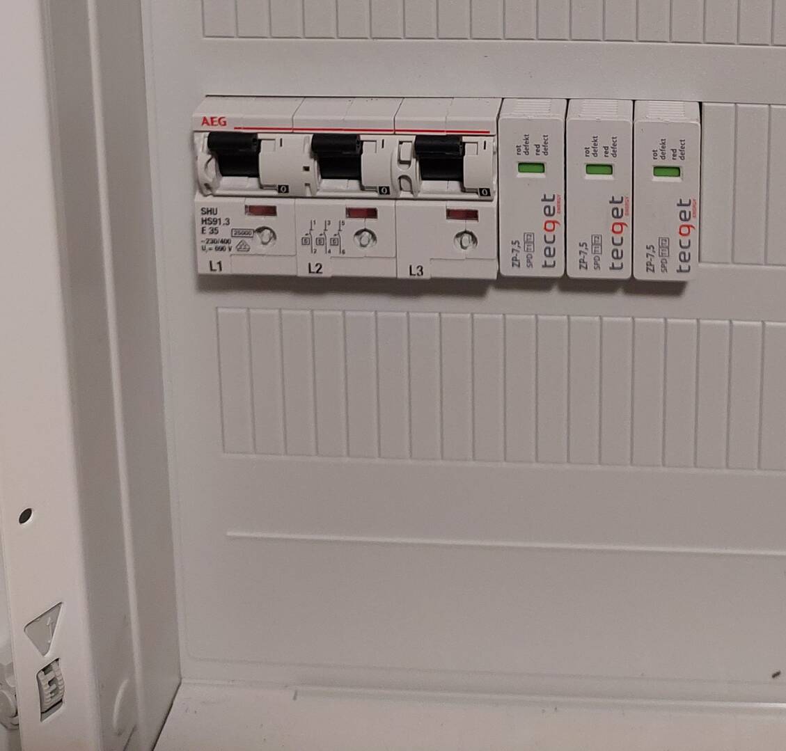

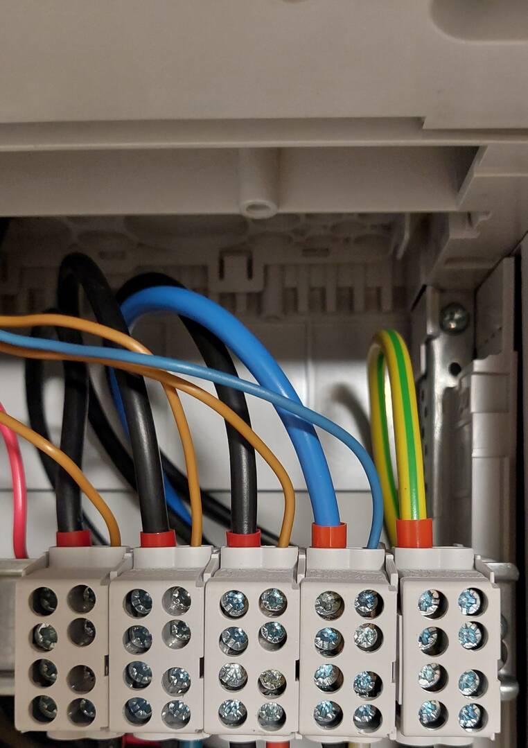

Hier mal die versprochene Ansicht:

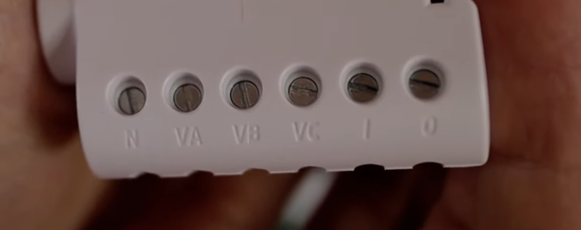

Links siehst Du die Schutzschalter, die den Strom vor dem Zähler wegschalten können. Rechts den Klemmenblock hinter dem Zähler. Dort müsstest Du, bei abgeschaltetem Strom um die drei schwarzen und den blauen die Klappspulen vom Shelly legen.

Du redest doch vom Shelly 3EM, oder? Das mit den Klappspulen ist doch nur die halbe Arbeit, du muss noch L1, L2, L3+N anschließen und zwar in der richtigen Reihenfolge.
Spule A an an L1 -> Kabel von V1 an L1, Spule B an L2 -> Kabel V2 an L2 usw. Das sollte von einem Fachmann gemacht werden.
@assa13 Da ich aus der Branche komme, wenn ich auch vor längerer Zeit ausgestiegen bin, nehme ich sowas eher leicht. Das ist für einen DIYler wahrscheinlich nicht so einfach nachvollziehbar. Das Auflegen der drei Phasen und des Nullleiters ist, aus meiner Sicht, nicht sehr anspruchsvoll. Vielleicht bin ich da betriebsblind.
