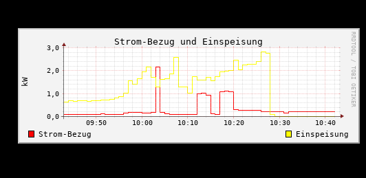

Hi Leute,
ich möchte hier mal kurz beschreiben, wie ich jetzt weiter gemacht habe. Vll kanns ja wer gebrauchen…:
Es gibt ja schon den Volkszähler als sehr schöne fertige Lösung (Image) für den Raspi. Das Teil ist mir einfach schon zu dick und anfällig. Daher zeige ich euch hier, wie man es auch ganz klein bauen kann.
Ich hatte ja schon das https://github.com/bsdphk/PyKamstrup/blob/master/kamstrup.py zum Suchen der Register abgeändert und mir dann die passenden Register rausgesucht (s.o.) und alles andere rausgenommen. Damit ich einen Einzeiler zur Übergabe der Werte an rrdtool erhalte habe ich das script nochmal angepasst:
Nur noch diese 2 Register werden festgelegt:
kamstrup_382_var = {
0x3ff : " Power_in " ,
0x400 : " Power-Out " ,
Und die Werte lege ich in ein array und gebe sie abschliessend aus:
for i in kamstrup_382_var:
x,u,b,nbr = foo.readvar(i)
nbrh=hex(nbr)
kam.append(x)
print( "%s:%s" %(kam[0] , kam[1] ) )

wenn dann erste Daten reinkommen sollen, erst mal testweise eine Schleife in der bash bauen:
while true; do tmp=/DIR/strom.sh; sleep60; done
Wenn das klappt kann man einen Graphen aus den abgelegten Daten bauen (hier: z.Bspl.Stunden-Ansicht):
rrdtool graph strom.gif --start -60m
--title "Strom-Bezug und Einspeisung"
--vertical-label "kW"
DEF:Bezug=strom.rrd:Bezug:AVERAGE LINE1:Bezug#ff0000:"Strom-Bezug"
DEF:Einspeisung=strom.rrd:Einspeisung:AVERAGE LINE1:Einspeisung#ffff00:"Einspeisung" ;
Und abschliessend das ganze über Crontab automatisieren:
* * * /home/otto/scripts/py/Stromzaehler/rrd/strom.sh
läuft dann automatisch jede Minute
die Erzeugung des Graphen kann man dann entweder auch ständig mit crontab machen oder wenn ein Webserver läuft die Erzeugung beim Aufruf der Seite anstossen.
Im ersten Testbild sieht man sehr schön, dass ich um 10:04 den Wasserkocher für Kaffee benutzt habe und danach 2-mal den Toaster ;-).
LG tifo15

Stromzähler Kamstrup 382jx3 8N1 9600 baud (andere Modelle evtl. nur 1200)
Wärmezähler Kamstrup Multical 7E1 300/1200
Den magnetischen USB-IR-Lesekopf habe ich bei Ebay für 23,50 bestellt.
Es ist trotz des Fertiggerätes etwas fummelig den am Zähler richtig auszurichten.
Da hilft nur Geduld und Feingefühl bei der Ausrichtung mit einer schnellen Ausleserate:
while true; do python3 kamstrup.py; sleep 1; done
Vielen Dank an dieser Stelle an an Poul-Henning Kamp, der seinen Code auf https://github.com/bsdphk/PyKamstrup/blob/master/kamstrup.py
bereitgestellt hat.
LG tifo15
