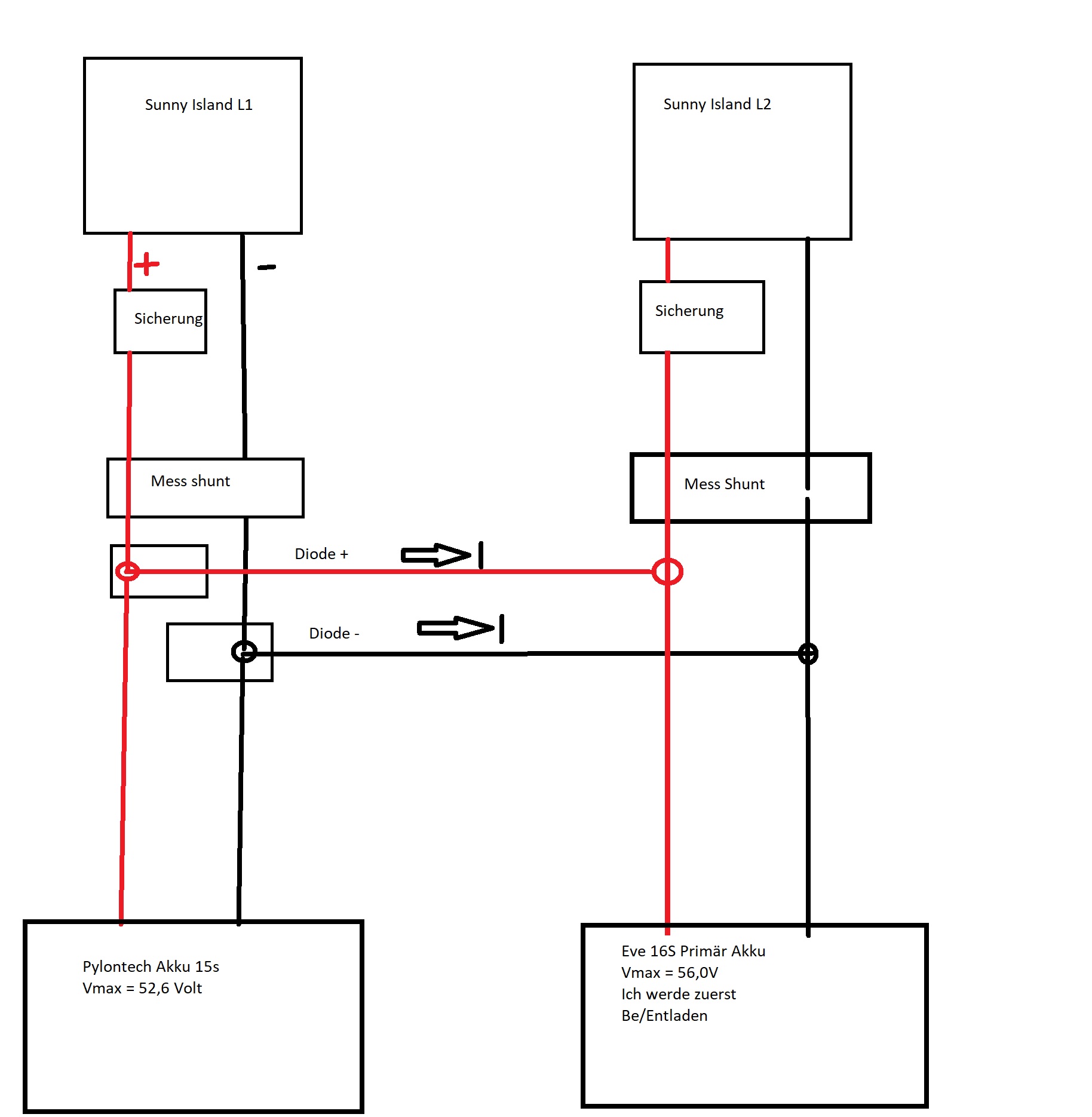

ich brauche mal kurz eure einschätzung zu meinem DIY Akku bau.
Ich habe von 2021 einen Pylontech US3000b Akkublock mit 5x Modulen Netto 16Kw Speicher. Diesen möchte ich nun mit einem DIY Speicher erweitern ebenfalls 48V.
Nun zu meiner Frage. Der Pylontech Speicher ist ein 15s speicher. Seine Range liegt bei 45-53,5v effektiv läuft dieser aber nur bei 48-52.6v laut meinem Sunny Island. Die Parameter werden hierbei vom Akku vorgegeben.
Jetzt möchte ich zur Kapaziäts erweiterung einen DIY Eve Speicher 280ah daneben betreiben. Da sich dieser zwar einstellen lässt (Batrium BMS), bekomme ich diesen bei 52.6v nur 50% geladen wenn der Pylontech die Ladespannung vorgibt.
Info: Ich nutze 2 Sunny Island 8.0h-13 für mein vorhaben / Sunny Island L1 nutzt Home Manager 2.0 sitzt vor Stromzähler / Sunny Island L2 sitzt vor dem Energymeter welches vor dem Homemanager verbaut ist. Funktioniert soweit, könnt ihr euch als Register Aufladung wie bei 2 Turboladern beim Auto vorstellen. Bis 4.6kw läuft SI L2, ist der voll oder kommt mehr Saft, steigt SI L1 mit weiteren 4,6KW ein . So decke ich 9.2KW ein und ausspeiseleistung ab.
Daher hatte ich folgende idee.
Nun brauche ich von euch einen Tipp.
Das Pylontech Akkupack sowie der Eve Speicher möchte ich bei 48v abschalten als untere Entladespannung , da Pylontech 15s (52,6v) und Eve 16s (55v) ist wird der Eve speicher höher geladen von der Spannung als der Pylontech.
Meine Idee :
Ich schließe beide paralell über eine Sperrdiode an, sodass das Entladen paralell und die Ladung seperat erfolgt. Wo ich mir nur unsicher bin ist ob ich bei der Negativ Leitung eine gemeinsame verwenden kann und ich verbinde nur die Plusleistung via Sperrdiode mit einander oder ob ich + und - bei über je eine Sperrdiode verbinde. Hat ihr da eine Idee? Sicherungen / Lasttrennschalter sind schon eingeplant dabei.

Servus Black86Panther,
warum baust Du Dir nicht einfach ein 15S-Speicher auf?
Grüße - Andre
Hey ich bin mit gerade im Kopf deine Schaltung am nachbauen aber ich komme nicht auf alle Eigenschaften die du beschreibst.
Kannst du eine kleine Schaltung skizzieren.
Finde die Idee interessant kann es mir aber gerade nicht vorstellen
Danke
15s speicher aufbauen jk bms dran und am si vor der dc hauptsicherung papalelschalten
fertig.
den ladezustand übermittelt das pylontech bms da der akku sich dann weniger entlädt bleibt die % angabe weiterhin funktional für das gesamtsystem
Hallo ja die Idee kam mir auch schon, ist aber blöd das Pack in 2 Reihen zu spannen wenn eine zelle weniger dran ist. 3 Reihen a 5 Akku bekomme ich nicht untergebracht.

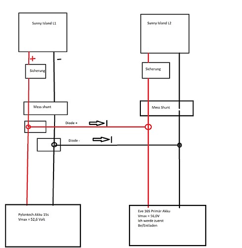

Der Sunny Island L2 läd zuerst immer die Eve Batterie es sei den die PV Leistung geht über 4.6KW dann laden beide gleichzeitg. Dies ist so da jeder Sunny Island ein Smart Meter benötigt und diese hintereinander geschaltet sind damit dies funktioniert. SMA hat die Geräte nur als 1 oder 3 kombination ausgelegt. Da ich aber beide Akkus nutzen will brauchte ich auch 2 Can BMS . Habe mich hier für (Pylontech und Batrium ) entschieden. Daly hatte ich im DIY Ebike akku und ich fands kacke, da man immer mit einem weiteren BMS bzw. Aktiv Balancer nach Balancen musste. Ich weiß das JK BMS ist dies eingebaut aber leider kein Can zu SMA.
Ich habe mal eine Skizze angelegt. Vielleicht macht dies mein vorhaben einfacher.
Auch einen Verkauf des Pylontech akkus hatte ich bereits in erwägung gezogen, jedoch verworfen da man auf Ebay Kleinanzeigen nur unverschämte anfragen bekommt. Da nutze ich diesen lieber parallel weiter. Zur Not als Backup Batterie.
Ich probiere das einfach mal aus wenn die Akkus auf der selben Spannung sind ob es funktioniert oder nicht mit der Diode. Sicherungen sind davor geschaltet, sodass die Diode nicht überlastet werden kann.
Sollte Quasi funktionieren. Es geht mir nur darum das ich den Pylontech Akku mit dem anderen Akku parallel entladen kann um die Kapazität mit zu nutzen und um den akku in wallung zu halten. Ohne Diode würde der Pylontech über 53v auf Störung gehen. Dies soll durch die Diodenschaltung verhindert werden.

Grüß dich, der letzte Post ist zwar schon ein paar Monate alt. Jedoch bringt mich deine Idee mit den in Reihe geschalteten si auf eine idee die zur Lösung deines Problems beitragen könnte.
Ich finde deine Art die lade/entladen Leistung zu erhöhen genial.
Wenn das so funktioniert wie du beschreibst, also der 2. Si separat nur mit dem zusätzlichen EM verbunden,
dann müsste das noch weitere vorteile haben.
Du könntest beide Batterien mit deren bms an jeweils einen si anschließen. Wenn der erste Akku voll ist steigt ja die überschusseinspeisung genauso an wie wenn du mehr pv erzeugst als der erste si laden kann.
Also lädt der zweite auch voll.
Beim entladen beziehst du bei leerem 1. Akku wieder Strom aus dem Netz und der 2. Si müsste das versuchen auszugleichen.
Somit kannst du 2 getrennte Batterien mit deren Einstellungen betreiben.
Nur mit dem monitoring des 2. Akku ladestandes müsstest du dir was einfallen lassen.
