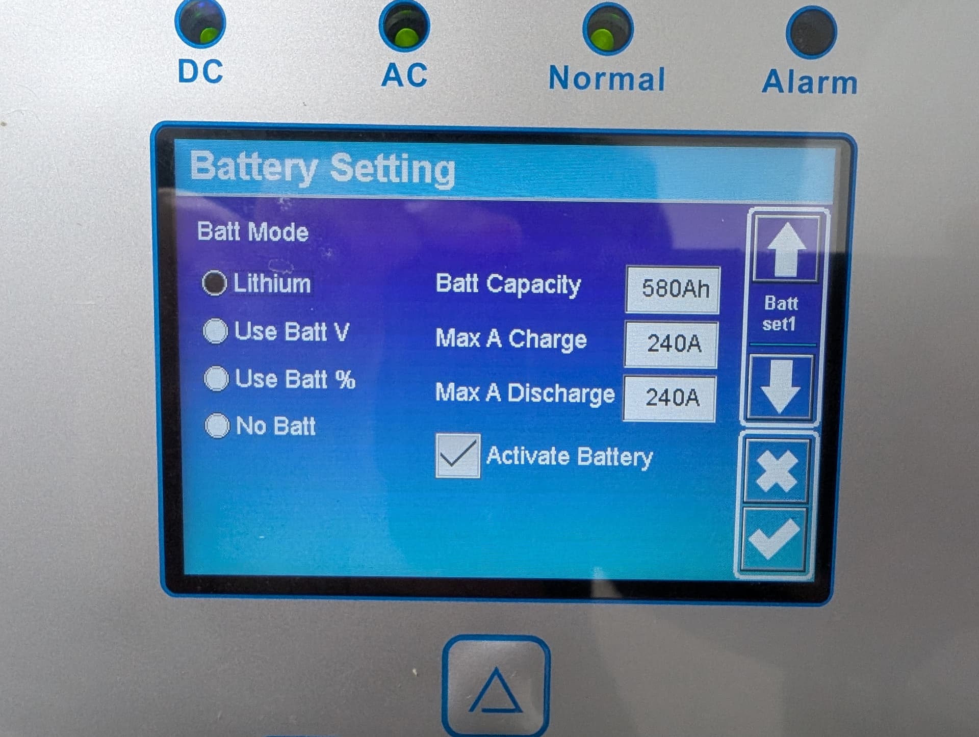

Die Akkus sind über ein Netzwerkkabel und die RS485 Buchsen verbunden. Via App und Bluetooth verbinde ich mich mit dem Master BMS und sehe beide Akkus.

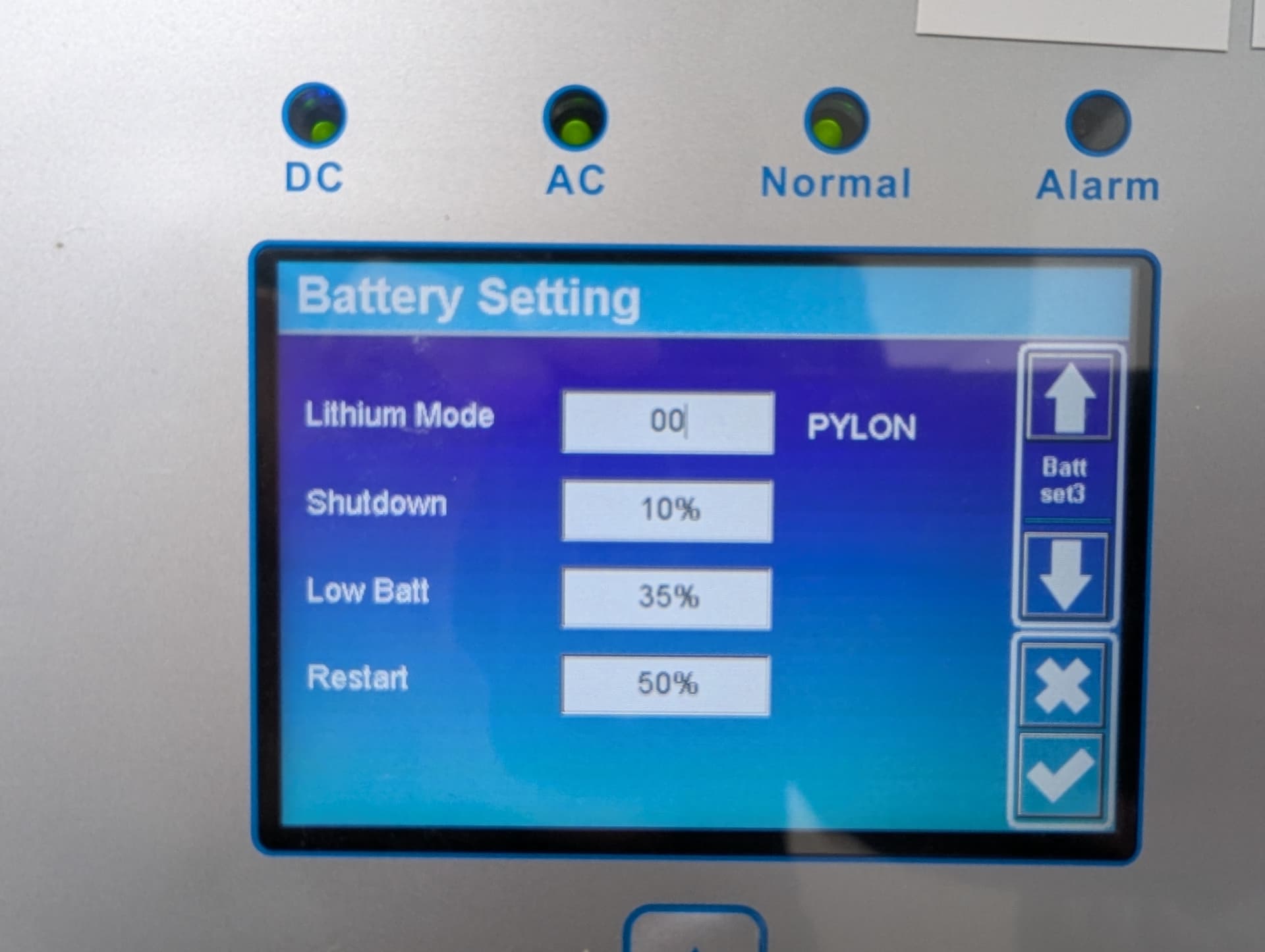

CAN Buchse des Master BMS ist mit BMS Buchse des Master Wechselrichters verbunden (nur PIN 4,5), Pylon CAN im BMS eingestellt und Lithium Mode 00 in den Battery Settings des Deye.
Alternativ habe ich noch statt CAN versucht eine RS485 vom BMS zum Wechselrichter aufzubauen, da habe ich im BMS sowohl das Pylon RS485 Protocol als auch das Deye Protocol und in den Battery Settings Lithium Mode 00, 06 und 12 versucht ... und nur die einzelne Pins A/B anzuschließen.

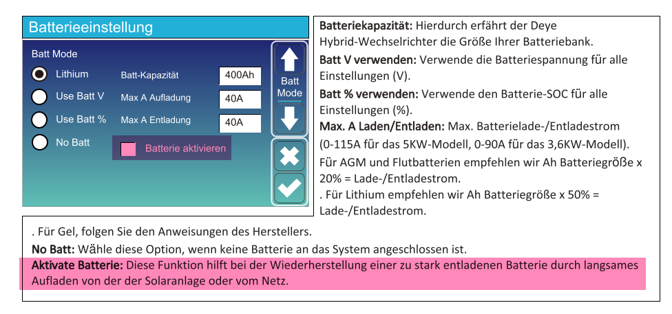

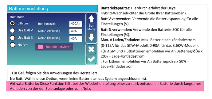

Danke für den Hinweis mit der Option "Batterie aktivieren", das habe ich wohl fälschlicherweise aktiviert bzw. übersehen.
Ich bin jetzt leider erst am Wochenende dazugekommen, habe im BMS jetzt noch die Werte angepasst wie sie hier in einem anderem Thread von Andy zusammengefasst sind. Sind in allererster Linie die Recovery-Werte, welche deutlich anders als die Default-Werte sind.
Das mit dem voll laden klappt zumindest mit dem Batt Mode "Lithium" erst gar nicht.

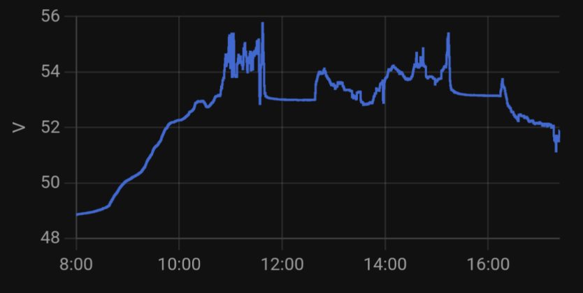

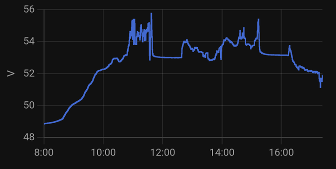

Hier der Spannungsverlauf. Für mich sind die plötzlichen Spannungssprünge nicht erklärbar
Ist das normal? Oder passt am BMS was nicht? Oder an einzelnen Zellen?
Alternativ möchte ich jetzt noch auf "Use Batt V" umstellen. Wobei ich diese Spannungsschwankungen wohl veher etwas mit dem Akku statt dem Wechselrichter zu tun haben.
