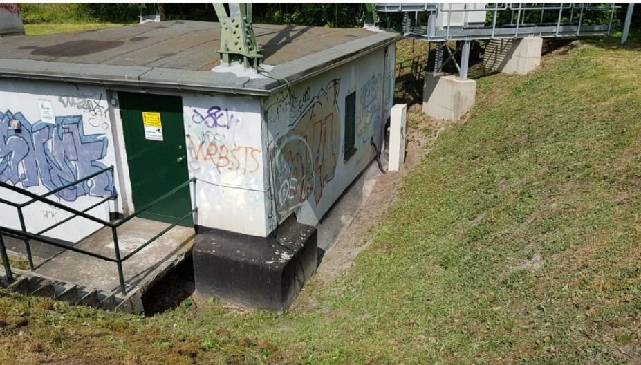

  1. Technisches Betriebsgebäude, ca. 1m dicke, gemauerte Wände, unisolierte Betondecke und leicht isolierter Betonboden (Klicklaminat mit Isolierlage darunter)
  2. Zwei Räume mit ca. 2,5m Raumhöhe:

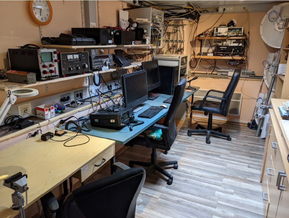

  • 10qm Betriebs-/Serverraum (ohne Fenster). Heizung durch Geräte-Abwärme, im Winter zusätzlich Heizlüfter und E-Wandheizungen zusammen ca. 4kW. Der Raum wird zwei bis drei mal pro Monat (meist Dienstags) für ca. 5h von 2-4 Personen genutzt

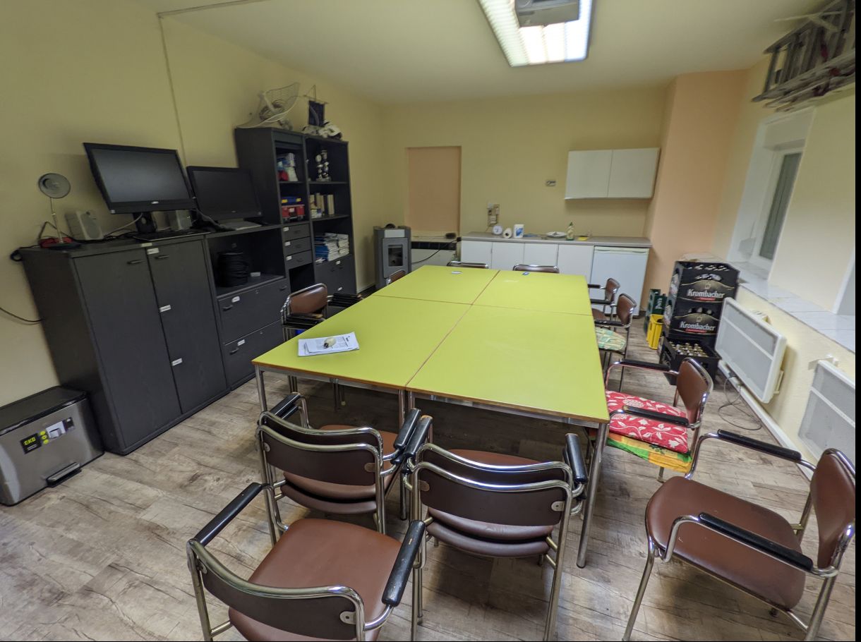

  • 30qm Clubraum mit Isolierglasfenstern. Heizung aktuell durch 6kW Pelletofen und ca. 3kW E-Wandheizungen. Der Raum wird einmal pro Woche Mittwochs für 5h von ca. 5-10 Personen benutzt. Wenn es richtig kalt ist, muss der Pelletofen ca. 5h vor der Nutzung remote angeworfen werden.

p.s.: Wer sich fragt, was das für eine Lokation ist: Eine Amateurfunk-Clubstation mit einem 45m hohen Gittermast. Die Räume sind im oberirdischen Teil des Mastfundaments :wink:

Ich würde nur den 30m Clubraum mit eine Split-Klima ausstatten. Vom Gefühl würden 3,5 kW reichen. Der Vorschlag Innendämmung wurde ja schon gemacht. Es ist nicht nur sinnvoll um die Heizenergie zu reduzieren sondern speziell das Aufheizen geht wesentlich schneller.

Im Serverraum ist eher Kälte das Problem. Die Jungs sitzen halt dort und bewegen sich nicht viel :wink: .
Zur Isolierung: Im Serverraum wäre das aufwändig (alle Wände voll mit Kram, Kabelkanälen, Regalen etc). Im größeren Clubraum dagegen relativ easy. Wir sehen halt primär das Problem der Schimmelbildung.

Ja, danke, IR wäre eine Alternative, aber nicht weit von der aktuellen Wand-Flächenheizung entfernt. Die sieht man auf dem Bild hinten an der Wand. Problem ist , dass man immer noch einen Heizlüfter/Umwälzer parallel braucht, weil der schlauchige Raum sonst sehr ungleich erwärmt wird.
