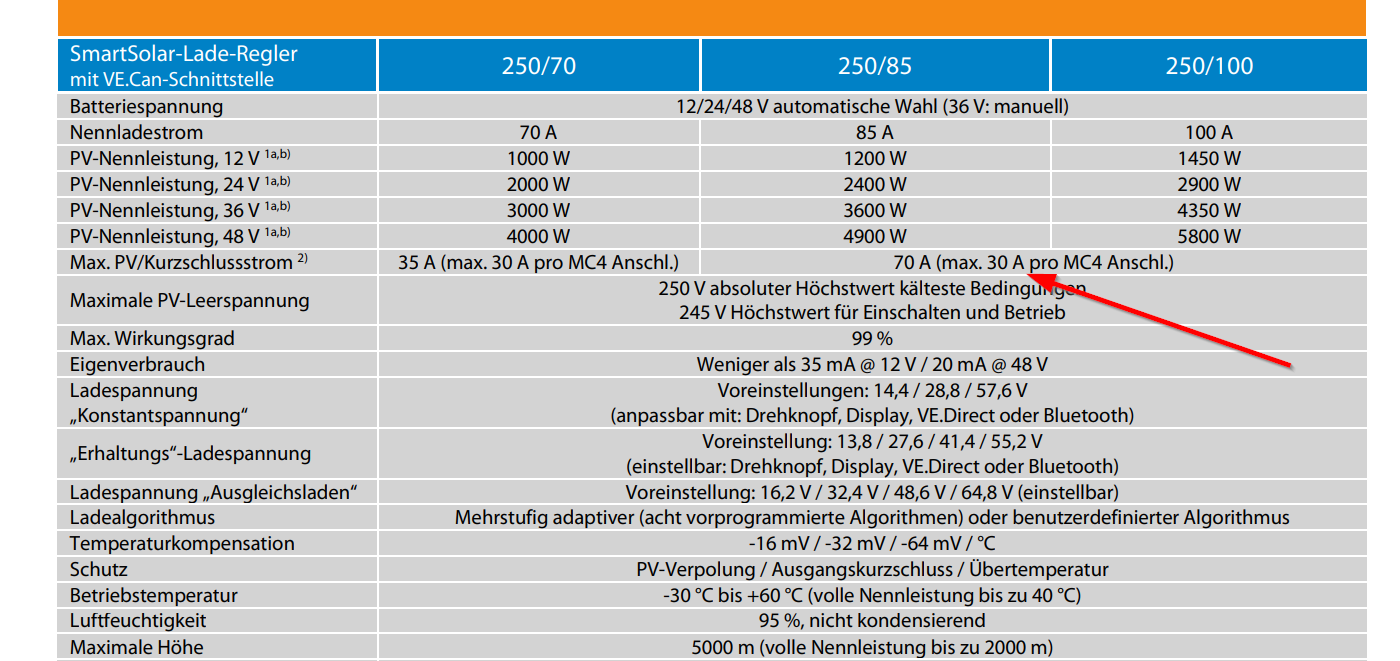

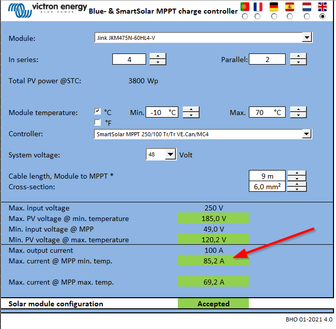

Wenn ich die Daten in den Victron Calc eingebe komme ich bei 4s2p auf max 185V und 85,2A... somit bräuchte ich den 250/100, soweit ok, aber in dessen Beschreibung steht der max Kurzschlussstrom für die Tr Anschlüsse liegt bei 70A?!?! ? da würden mir auch 6mm² Kabel eigentlich nicht ausreichen.

Die Anschlüsse des MPPTs verkraften max. 70A ich hätte aber laut Kalkulator bis zu 85A... verwunderlich das der Kalkulator trotzdem grünes Licht gibt.

Die 70A im Datenblatt sind der maximale Eingangsstrom PV-seitig.
PV-Seitig hast du 2 Strings parallel von denen jeder ca. 14 A liefern kann, also max 30A.
Die 85A des Calculators sind der maximale Ausgangsstrom (also auf 48V Seite).
Also in der Tat OK so.
