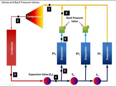

Die Idee ist mir tatsächlich auch schon gekommen, aber das macht rein wirtschaftlich gesehen keinen Sinn und der CO2-Abdruck von so vielen Geräten wäre auch nicht mehr vertretbar, wenn man mehrere Räume zu beheizen hat. Deswegen auch die Idee, dass man mehrere gleichzeitig mit mehreren Außengeräten benutzt, da man weniger aber dafür leistungsstärkere Außengeräte benutzten kann und auch immer nur ein Innengerät pro Raum. Habe gerade gesehen, dass man bei Klimaanlagen zur Kühlung schon solche Setups benutzt, also mit mehreren Verdampfern, die parallel geschaltet sind. Hierbei sind dann auch mehrere Drosseln in Reihe geschaltet, womit dann verschiedene Druck-/Temperaturstufen geschaffen werden, bei denen Wärme aus der Luft gezogen wird:
Theoretisch könnte man nach den parallel geschalteten Verdampfern/Außengeräte auch mehrere Kondensatoren/Innengeräte anschließen. Klar ist die Regelung natürlich etwas schwieriger umzusetzen, aber sollte ja möglich sein.
Da fällt mir gerade ein, dass das Abtauen natürlich auch etwas komplizierter wird. Eventuell wäre es dann doch einfacher alle Verdampfer auf einem Druckniveau laufen zu lassen, da bei verschiedenen Niveaus die Verdampfer auf höherem Temperaturniveau nicht so schnell vereisen werden und somit hier auch weniger oft eine Abtauung nötig wäre. Wobei ich sowieso nicht genau weiß, wozu man bevorzugt mit verschiedenen Druck-/Temperaturlevel arbeitet. Kann man bestimmt mit p-h-Diagrammen schön erklären...

Mir fällt gerade auf, dass ich mit dem oberen Setup ja quasi eine Multi-Split-Anlage, aber im Kühlbetrieb beschrieben habe. Frage mich, ob bei den handelsüblichen Multisplitanlagen auch mit mehreren Drosseln/Druckniveuas gearbeitet wird, aber denke mal nicht, da es dann doch etwas komplex wird um auch den Heizbetrieb zu gewährleisten. Aber prinzipiell könnte man ja eine Multisplit nehmen, Innen- und Außengeräte vertauschen, an den Außengeräten/ehemals Innengeräte größere Verdampfer mit größeren Lüftern installieren und hätte schon fast die Idee von mir umgesetzt, nur dass man noch ein paar Innengeräte/ehemals Außengeräte mehr parallel anschließen müsste.

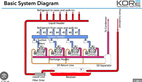

An sich würde es schon gehen:
Wobei es hier ein bisschen anders angeordnet ist, da alle Verdampfer (hier aus Kühlregalen kommend) parallel geschaltet sind und dann alle zusammengeführt werden und diese dann wieder in die parallel geschalteten Kompressoren führen. Ist hier natürlich so angeordnet, da immer alle Verdampfer/Kühlregale aktiv sind und jeder einzelne Kompressor auch fähig sein muss, alle Kühlregale zu kühlen.
Man bräuchte eventuell noch Rückschlagventile, um sicherzustellen, dass beim Betrieb von nur einzelnen Kompressoren das Kühlmittel nicht durch die anderen nicht aktiven Kompressoren wieder zurückfließt.

Nein. Das da sind keine unabhängigen Kompressoren, sondern die sind auch steuerungstechnisch so gekoppelt, dass sie immer dieselbe Leistung und Drucklage bringen.
Die Parallelschaltung dient lediglich der Leistungsverstärkung, nicht der Ausfallsicherheit. die da oben müssen IMMER alle gemeinsam laufen...
Also diese Experten hier sagen gerade das Gegenteil (falls timestamp nicht funktioniert, Minute 5 ungefähr): https://youtu.be/EODffodlV74?t=300
Den laut denen ist die Redundanz gerade ein sehr wichtiger Faktor, weshalb man auch mehrere Kompressoren parallel betreibt.
