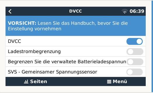

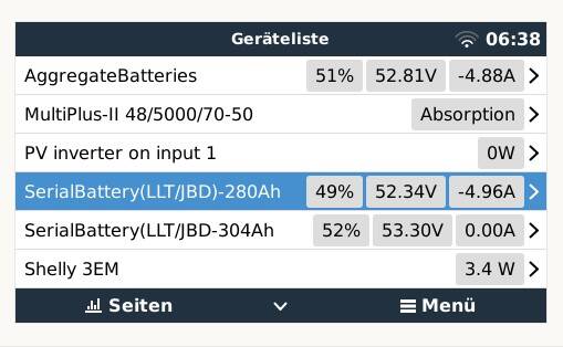

Moin, ich versuche verzweifelt mein zweites Akkupack im Venus zu integrieren.
Beide Packs sind mit RS485 über Serial Battery (neuste Version) angebunden und werden auch korrekt angezeigt.
Mit AggregateBatteries (neuste Version) werden die SOCs auch korrekt summiert. Leider wird bei mir immer nur ein BMS angesteuert. (immer das gleiche)
Ich dachte eigentlich dass die Akkus Parallel einspeisen.
Wenn ich in dem einspeisenden BMS per Bluetooth das Entladen verhindere, dann wird sofort auf den Zweiten Akku umgeschaltet, nur parallelbetrieb funktioniert nicht. Nach welcher Logik soll hier die Steuerung von 2 oder mehr Akkus ablaufen?
Hat keiner einen Tipp für mich?

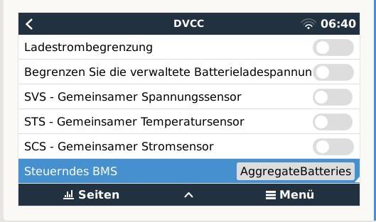

Im Victron kann ich "Steuerndes BMS" angeben, sowie den "Batteriewächter" Ich habe schon etliche Kombinationen getestet, bekomme aber nie beide BMS gleichzeitig zum Laden bzw. Entladen. Oder muss im BMS noch was speziell eingestellt werden?
Ich bin doch bestimmt nicht der Einzige, der mehr als ein Batteriepack am MP2 hat oder? :wink:

Moin, wir haben leider dasselbe Problem.
2x 200A JBD BMS auf 48V.
Es lässt sich immer nur eins gleichzeitig einschalten. Sobald das eine BMS deaktiviert wird, schaltet das Relais vom zweiten.
Bisher konnten wir lediglich überlisten, indem wir ein BMS durchschalten lassen, abstecken und dann das zweite durchschalten lassen. Anschließend beide BMS wieder miteinander verbinden.

Du könntest mal probieren statt den "Aggregate batterie" den "Batterie Aggregator" zu nutzen. Dieser ist im Packet "SetupHelper" mit dabei.
Eine recht gute anleitung findest du im meinTechBlog --> Victron DIY-Guide Teil 2 - Display-Upgrade und Erweiterungen installieren - meintechblog.de
und dann bei --> Victron DIY-Guide Teil 3 - Ein oder mehr BMS mit Venus OS verheiraten - meintechblog.de
Ich hatte auch oft Probleme, am anfang lief das top, doch dann immer mehr. derzeit läuft es bei mir recht stabil (mit 6 Akkublöcken, mit 8 Blöcken spielt der auch nicht mit)
