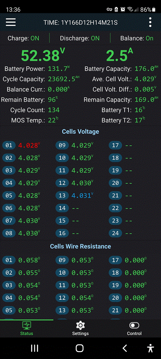

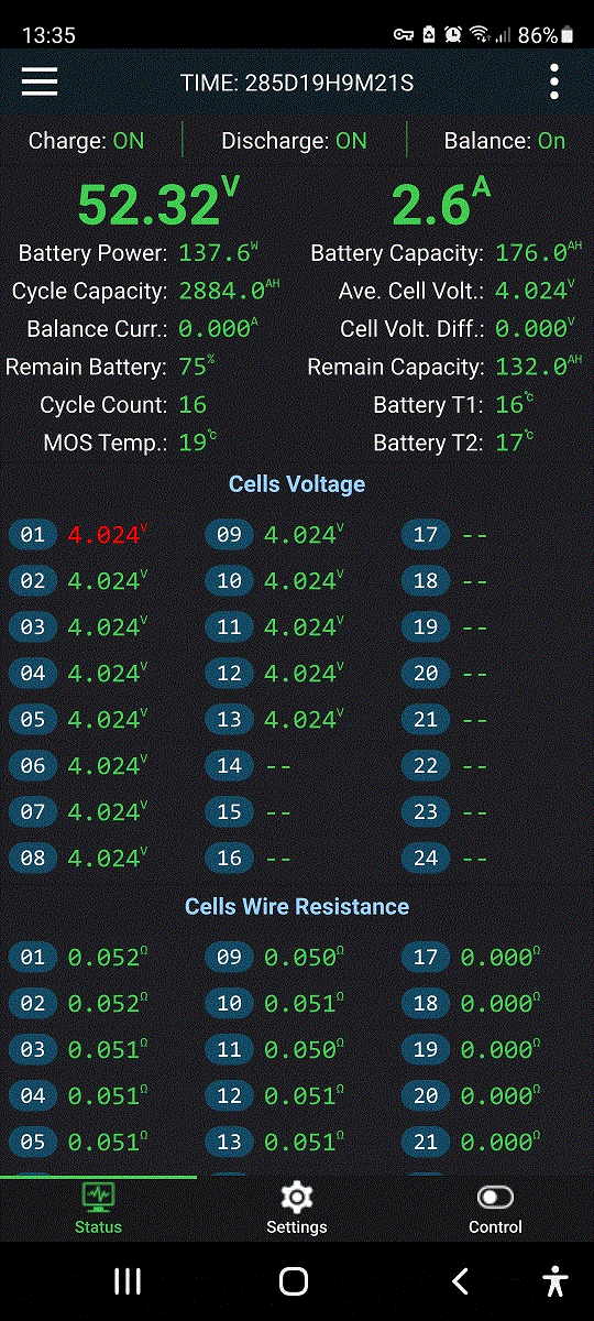

Zwei geleiche BMS an zwei baugleiche Akkupacks parallel, aber unterschiedlicher SoC?
Hi Leute, ich hab mal ne Frage zu diesem JK-BMS.
Ich habe davon zwei Stück im Betrieb, an zwei 13S36P Li-Ion DIY-Akkus mit je 176Ah. Beide Packs hängen parallel geschaltet an meiner PV-Sammelschiene, beide haben die fast gleichen Kabellängen (10cm Unterschied), Querschnitte usw... Beide Akkupacks sind absolut identisch aufgebaut, beide BMS zeigen bis auf minimale Abweichungen gleiche Zellspannungen an, aber es gibt extreme Abweichungen beim SoC!
Kann man das irgendwie einstellen, resetten oder kalibrieren?

Danke für dein Feedback, aber da hab ich dann doch noch ne Frage.
Von welchem Zeitraum reden wir hier? Weil die Packs wurden die letzten 2 Wochen nur geladen, und die SoC´s hatten immer ca. den selben "Abstand". Egal ob leer, halb voll oder ganz voll. Das ändert sich auch nicht, wenn ich die voll geladen 4 Wochen stehen lassen würde. :man_shrugging:
