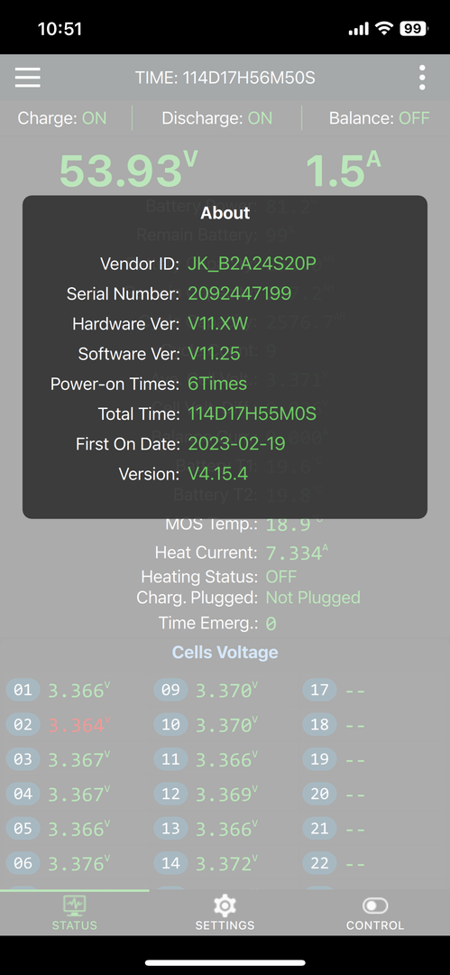

Hallo Leute, ich habe zwei Batteriebänke à 16 Zellen mit einem JK-BMS jeweils angesteuert. Es handelt sich um 280 AH Batterien. Beide Bänke sind parallel geschaltet. Auf beiden Bänken ist jeweils ein JK-BMS verschaltet. Nach etwa 5 Ladezyklen stellt sich nun heraus, dass eine Batteriebank zu 80% geladen ist die andere ist 100% und wird dann vom Victronsystem abgeschaltet. Ich hatte heute die schlaue Idee, eine Bank einfach abzuschalten, damit die andere auf 100% landet, das geht jedoch nicht, da sich dann durch eine Spannungsungleichheit eine Spannungsgefälle aufbaut und die vermeintlich volle nach öffnen mit 150A den Strom auf die leere abgibt. Ich weiß nicht, wie ich auf beiden auf 100% hinkriege, wie muss ich das machen? Habt Ihr eine Idee. Mein Elektriker meinte, ich solle unbedingt auf Seplos umsteigen, außerdem nimmt er an, dass ich sowieso Grad B Zellen habe, die nicht so gut sind und einen unterschiedlichen Innenwiderstand haben. Ich vermute auch, dass ein Grund für die unterschiedliche Ladezustand der Innenwiderstand sein könnte. Es gibt jedoch keinen Hinweis, da ich alle Batterien mit Batterietestgerät auf Kapazität durchgemessen habe. Kabellängen sind kontrolliert, evtl. könnte der Punkt an Busbar etwas näher an MPPT sein, aber ich glaube, dass das nicht die Ursache für den Unterschied sein könnte. Ich Danke und schließe Geoluchs

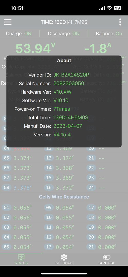

@stromsparer99 ich könnte mir vorstellen, dass die unterschiedliche Hardware (Software) unterschiedlich reagiert und das Ergebnis verfälscht.
Die Spannung ist auf 1/100 Volt (Foto) gleich, auffallend ist, dass die Veränderungen (Stromstärke/Spannung) verzögert reagieren, jedenfalls nicht gleichzeitig auf beiden BMS angezeigt (reagiert) werden.

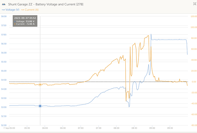

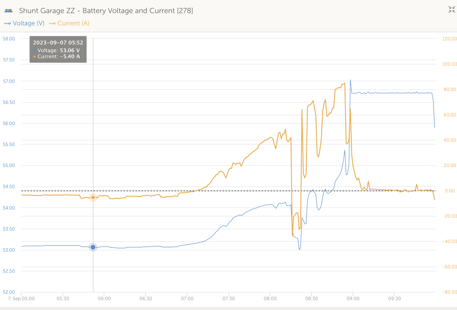

wie sieht es mit der Symmetrie aus?
Durchaus... brauchst ja nur die Spannungen im Vergleich zum SOC beobachten wenn der Akku voll wird.
@u-f-o
Ja, das sieht gut aus, die Ladung und Spannung werden gut und richtig dargestellt. Wenn die Spannung so ist, also die Spitzenspannung bei 100%, sollten beide Batterien voll sein.
