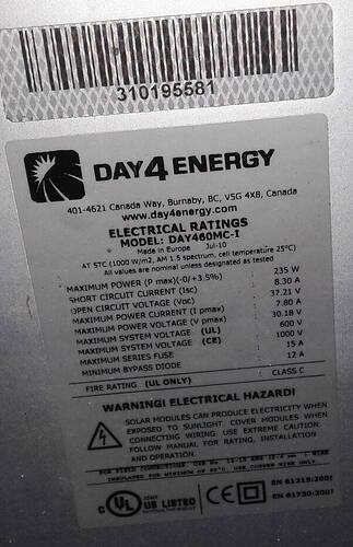

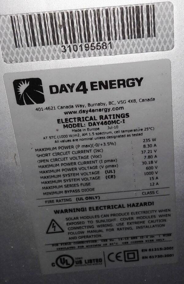

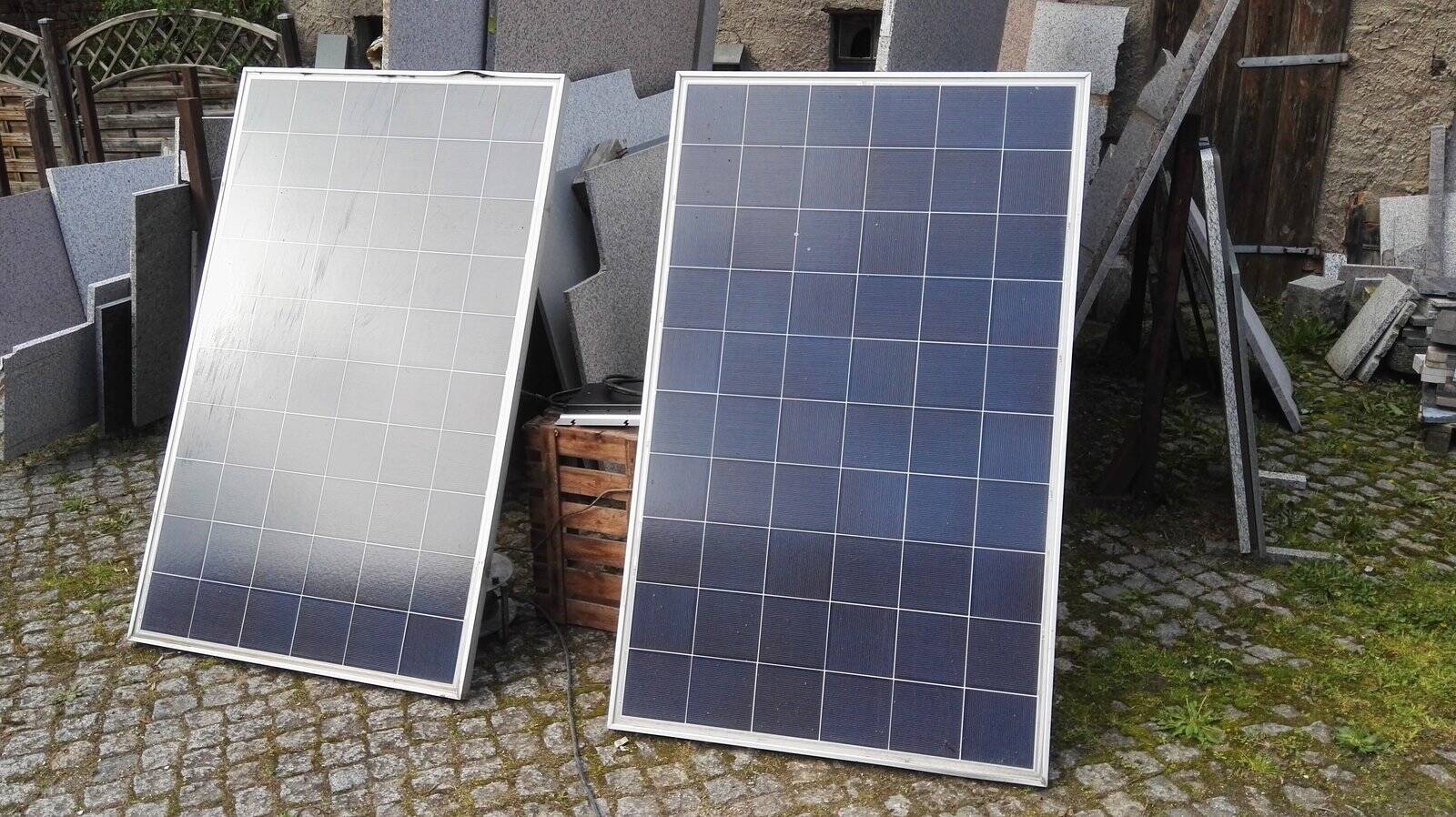

ich habe zwei Paneele geschenkt bekommen und die stehen jetzt hier rum. Eigentlich sollte es eine ganze Palette sein, aber die wurde leider entsorgt weil keiner im Lager Bescheid gesagt hatte. Die beiden hatte ich gleich mitgenommen.
Die Teile sind 14 Jahre alt und wahrscheinlich macht es keinen Sinn zum Experimentieren einen billigen Wechselrichter zu besorgen.
Was meint ihr, besser entsorgen?

Wäre der zB. geeignet, wenn ich die Module parallelschalte?
GT 800W
Ich würde da ein paar € daruflegen und einen bewährten HM-600 nehmen. Vor allem hat der alle Zertifikate und ist auch anmeldefähig...
ich würde einfach schauen ob du nicht günstig einen Hoymiles WR ggfs gebrauchst findest. Reicht wahrscheinlich schon einer mit 300/400 W aus. Ansonsten einen HM-600.
Die sind bewährt und oftmals echt günstig zu bekommen.
Oder evtl. so einen kleinen Growatt 600 tl-x wenn die Module in gleicher Ausrichtung und mit wenig Verschattung aufstellen willst.

Ja, die Panels sind in den letzten 12 Monaten immens im Preis gefallen. Mittlerweile gibt es eine n-Type (TopCON) basierte Glas/Glas-Panels, die in den ersten Jahren weniger Leistung verlieren, längere Garantie haben und bis zu 450 Watt haben. z.B. Trina Solar 450W Vertex-S+ Dual Glass für 80 EUR das Stück. Die vorherige Generation (PERC) mit 415 Watt wie Trina Vertex S DE09R.05/415Wp Monofazial Fullblack bekommst Du schon für 58 EUR das Stück als Einzelmodul.
Insofern sind Deine kostenlosen 235 Watt Module ganz nett, aber auch nur wenn die Dir keinen Platz wegnehmen, die Du für neue Module brauchst, Wenn Du Platz hast, sind Deine alten Module sicherlich ganz nett, wobei Du die aktuelle Leistung mal testen musst.
habe gute Nachrichten, ich war beim einem Bekannten den ich letztes Jahr geholfen hatte seine Module zu montieren Wie es der Zufall will, hat der ein HM-600 (leider ohne WLAN)rumzuliegen und ich habe die Module gleich mal testweise angeschlossen. Es funktioniert und damit bin ich ja jetzt Stromproduzent. :blush:

Vom Platz her hätte ich den Zaun zum Nachbarn, da scheint den ganzen Tag die Sonne hin und zusätzlich hätte ich einen Sichtschutz.

Ansonsten habe ich heute bei fast klaren Himmel 280W gemessen, mein Bekannter zur gleichen Zeit 450. Ganz schöner Unterschied! Ich würde mir auf jeden Fall einen 800W Wechselrichter zulegen wenn die Module mal aussteigen kann ich den anderweitig verwenden.
