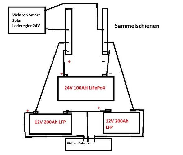

Zwei 12V 200AH LFP Akkus in einer Serien Schaltung mit einem 24V 100AH LFP zusammen betreiben.
Hallo zusammen.
Ich habe seit gut 1 Jahr zwei LFP 12V 200AH Akkus in einer Serienschaltung im betrieb. Ich möchte gerne die Kapazität etwas erhöhen, und noch ein 24V 100AH LFP Akku parallel dranhängen. Wie auf der Skizze. Darf ich das so machen? Stört der Balancer nicht
in diesem Fall parallel geschaltet, wie skizziert sollte das gehen.
Frage ist ob beide gleich gut sind, nicht das der Laderegler zu früh schaltet.
Das BMS wird immer intern die Spannung überwachen, in der Parallelschaltung hast du hier weniger Probleme.
Hallo.
Macht das nichts dass der parallel dazu geschalteter Akku 24V 100AH nur die Hälfte der Kapazität hat?
Die Victron Smart Solar Laderegler sind auf 27,8V Schluss Ladespannung eingestellt. Laden die Akkus nicht ganz voll.
Alle paar Wochen mache ich Zellen Ausgleich ca. 2 Stunden mit 28,4V. Victron AC Ladegerät Blue Smart Charger 24V/16A.
Macht nichts.
