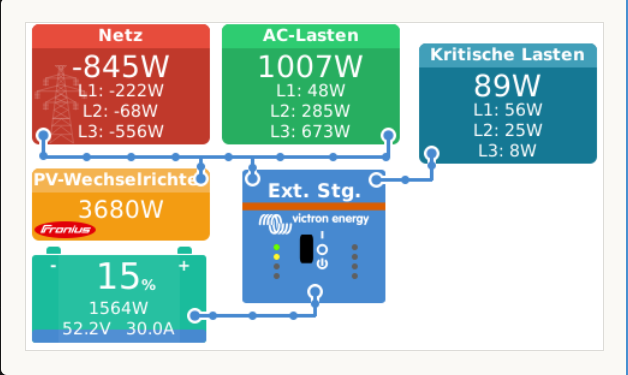

Es funktioniert auch alles wie gewünscht allerdings fehlt offenbar der Feinschliff. Ich habe das "Problem", dass der Akku nicht volle Pulle geladen wird wenn die PV Anlage liefert sondern ein nicht unbeträchtlicher Teil eingespeist wird. Alle einschlägigen Videos zur Konfig von MP II habe ich bereits hinter mir aber offenbar gibt es noch eine Einstellung die ich nicht gefunden habe. Hat jemand eine Patentlösung welches Knöpchen gedrückt werden muss, um die Einspeisung so gering wie möglich zu halten solange der Akku nicht voll ist?

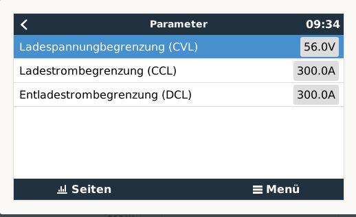

Anscheinend hast du den Ladestrom begrenzt, entweder im Cerbo oder im BMS.
Schau mal in der Remoteconsole unter DVCC.
Hast du komunikation zwischen BMS und Victron, eventuell werden hier die Werte vom BMS übernommen, dann solltest du im BMS die Einstellung ändern.
In der Geräteliste in der RemoteConsole, dein BMS auswählen > Parameter
diese Einstellungen hatte ich überprüft.Es ist ja auch nicht so, dass bei einer bestimmten Leistung Schluss ist mit dem Laden der Batterie, das geht schon noch weiter hoch aber immer ist ein hoher Anteil vorhanden der ins Netz eingespeist wird. Das kapieren ich nicht. Als ob irgendwo eine prozentuale Aufteilung vorgenommen wird aber solche Parameter finde ich einfach nicht.

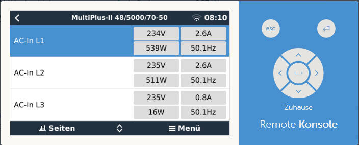

Weiterhin ist es sehr häufig so, dass mit L1 und L2 in die Batterie geladen wird, L3 aber vor sich hindümpelt obwohl die drei Multiplus identisch konfiguriert sind ...

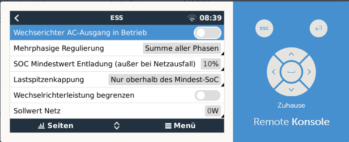

Grid setpoint steht bei 0W?

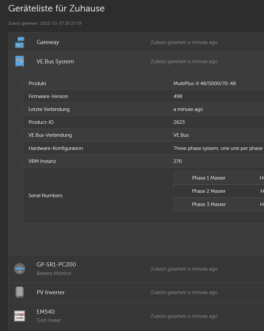

Haben alle drei MP2 die gleiche Firmware (aktuell 506)?

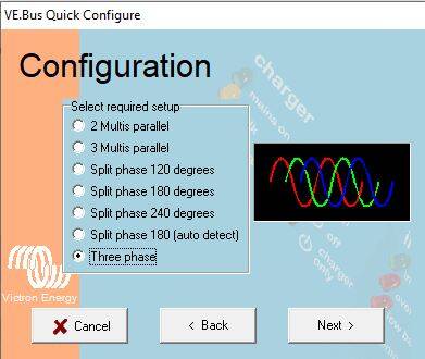

Hast du die 3 Multis überhaupt mit VE.Bus Quick Configure zu einem 3 Phasen Netz konfiguriert, oder hast du die nur an 3 Phasen angeschlossen und die Konfig hoch geladen.
na ja, ganz so blauäugig bin ich denn doch nicht an die Sache rangegangen, das ist selbstverständlich als 3 Phasen Netz eingestellt. Die MP 2 habe ich der Reihe nach konfiguriert und die Configs einzeln auf die Geräte geschrieben. Ich habe die Einstellungen gerade noch einmal kontrolliert, die sind auf allen MPs identisch.
Was mir nicht gelungen ist, ist rauszufinden welche Firmware drauf ist - da stelle ich mich offenbar zu doof an, den Menüpunkt finde ich nicht. Die Geräte sind aber alle zum gleichen Zeitpunkt geliefert worden, von daher gehe ich davon aus, dass die FW identisch ist.
Mit Grid setpoint bei 0W kann ich leider nichts anfangen, da finde ich nichts korrespondierendes im Konfigurator.
Es sieht so aus, als ob der MPII für L3 immer im Invertermodus steht (LED dauernd an). Entladen werden kann über ihn aber das charging funktioniert nicht, das übernehmen nur die MPII für L1 und L2. Ich bin etwas ratlos ...

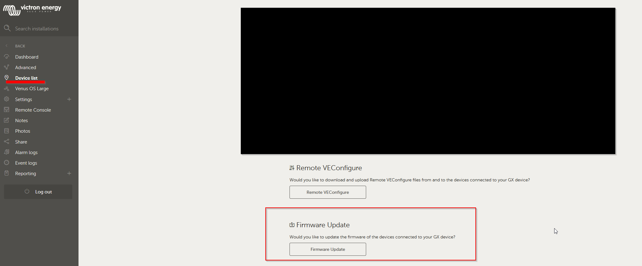

Die Firmware kann man bequem aus dem VRM Portal einsehen und updaten.
Nabend,

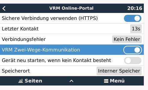

ja eben nicht. Die FW-Version sehe ich wohl aber die Möglichkeit zum Update fehlt. Was mich außerdem irritiert ist, dass jeder MPII als Master deklariert ist - ist das bei Euch auch so? Ich dachte nur der Erste wäre Master und die anderen beiden die Sklaven ... die Anlage funktioniert ja auch bis auf die genannten Einschränkungen.
Muss die Sprache auf Englisch umgestellt werden um die Update Option angezeigt zu bekommen?

Du kannst nicht hergehen und jede MP2 Konfig einzeln erstellen. Das funktioniert nicht.
Erstelle eine Config und speichere die ab. Dann lädst du die konfig in jeden Multi.
Du musst die 2 Wege Kommunikation einschalten, dann klappts auch mit dem Update.

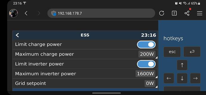

Grid setpoint ist in den ESS Einstellungen:

so kurz vor dem Start in den Urlaub … Grid Setpoint gefunden und die Updaten Option wird auch angezeigt - vielen Dank schon mal für die Tips. Die Konfiguration hatte ich wie Du beschrieben hast erstellt: eine Konfig und die auf die anderen Geräte geladen, hatte mich da an MPII als 3-Phasen ESS konfigurieren von meintechblog gehalten.

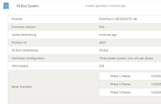

Das Firmwareupdate der MPII auf die Version 506 ist durchgeführt und komplett durchkonfiguriert habe ich sie ebenfalls erneut. Zumindest das LED Bild aller drei Geräte läuft synchron.
Frage: werden bei Euch auch alle drei MPs als Master angezeigt (sozusagen als Master für die eigene Phase) oder ist hier schon etwas faul?

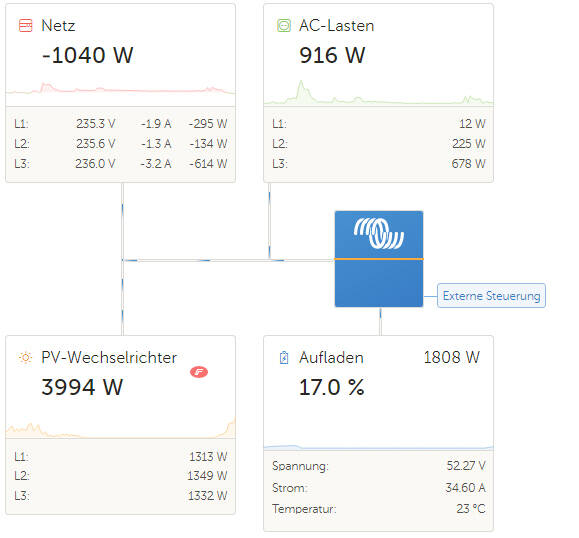

Es bleibt das Problem, dass nicht alle PV Power in die Batterie gelenkt sondern immer noch ein zu hoher Wert in Netz eingespeist wird. Grid Point steht auf 0.
Es ist nach wie vor L3 die nicht zum Laden der Batterie herangezogen wird. Ich kapiers nicht! wo könnte mein Fehler liegen oder ist das kein Fehler sondern ein normales Bild? Kann ich mir eigentlich nicht vorstellen.
