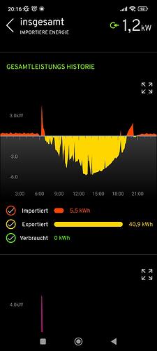

Ferner habe ich mal ein Bild von einem Typischen Tag aus der Zeit März bis September angehängt.
Wenn ich die Ausgangsleistung von dem Multiplus auf z.B. 1kW begrenze (ich hoffe das geht in der Software), sollte der Lüfter schon fast keine Chance mehr haben und ich komm trotzdem sehr sauber aus der Nummer raus. Der Grundbedarf des Hauses liegt irgendwo bei knapp unter 500W in der Nacht (Lüftung, Kühlschrank, Router, usw.). Den möchte ich an sich nur auf die Nulllinie bekommen.
Dieses Ziel sollte (Die Akkugröße bestimmt die Dauer) möglich sein.
In der anderen Jahreshälfte passiert ja eh relativ wenig. Da werden so aber die vereinzelten Peaks der PV, die es dann doch gibt, nicht komplett ins Netz gehen, sondern zwischengepuffert.
