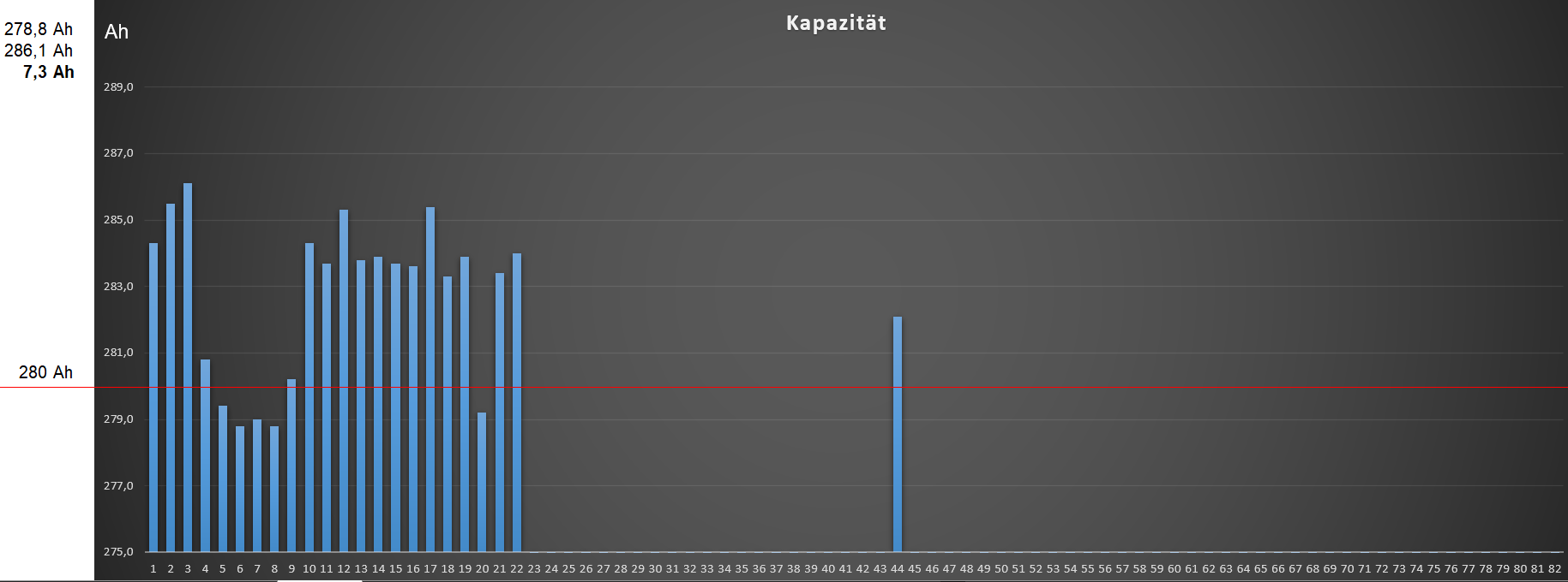

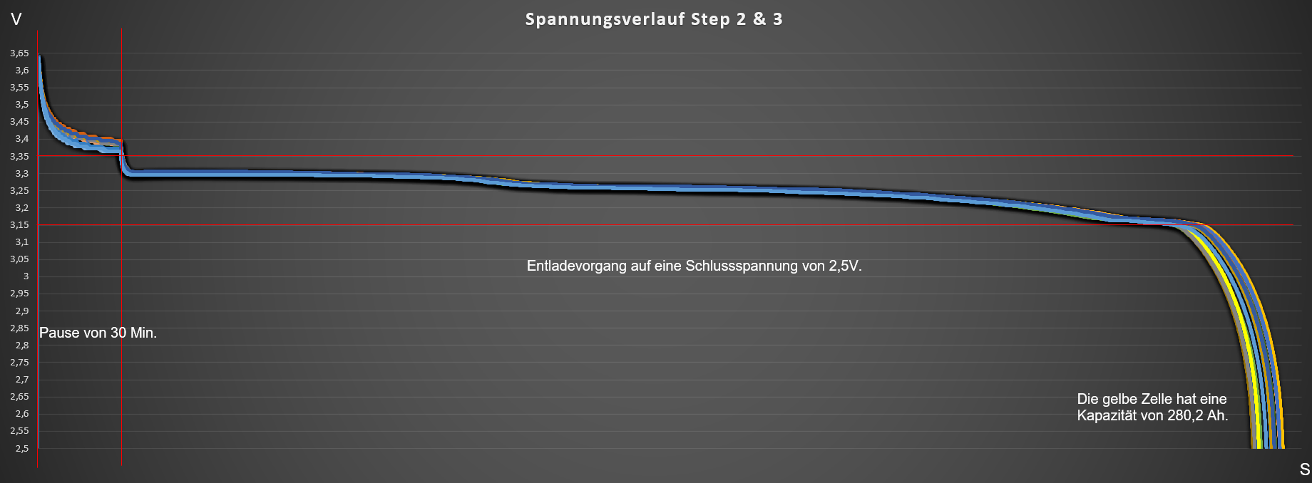

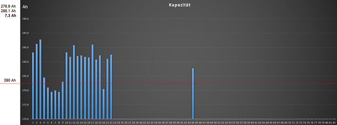

vor ein paar Wochen wurden mir meine 82 EVE-LF280K geliefert. Bis jetzt sind 21 Zellen getestet. Bisher sieht es mMn nicht so schlecht aus. Sicherlich keine Grade A von EVE selber (Dann wäre dieser Post hier wahrscheinlich überflüssig). Ich möchte 5 Packs a 16 Zellen erstellen (2 Reserve). Jedes Pack bekommt ein 200A JK-BMS. Das ganze hängt an 3 Victron MultiPlus-II 48 5000 70-50.
Die Kapazitätsunterschiede der einzelnen Zellen in jedem Pack sollten so gering wie möglich sein. Auf der anderen Seite sollte die Gesamtkapazität der einzelnen Packs nicht zu weit auseinander liegen.
Gibt es hierzu Werte was noch gut ist, was noch machbar und ab wann es schlecht ist?

Ohne es zu "Wissen". Ich stehe hier vor der gleichen Aufgabe, wenn auch nur mit 48 LF280K Zellen.
Alle Zellen jage ich durch den Testzyklus mit dem EBC-A40L, wie Du vermutlich auch.
Aktuelle Planung: Sortieren der Zellen nach Kapazität im Zyklus, um möglichst homogene Packs zu bekommen. Lieber habe ich ein Batterie-Pack, das "stärker" ist als die anderen beiden, dafür aber in sich auch die Kapazität ausschöpfen kann. Das gibt mir in Summe mehr Kapazität, als drei "schwächere", durchmischte Batterie-Packs.
Dann alle brav Top-Balancen und gut ist.

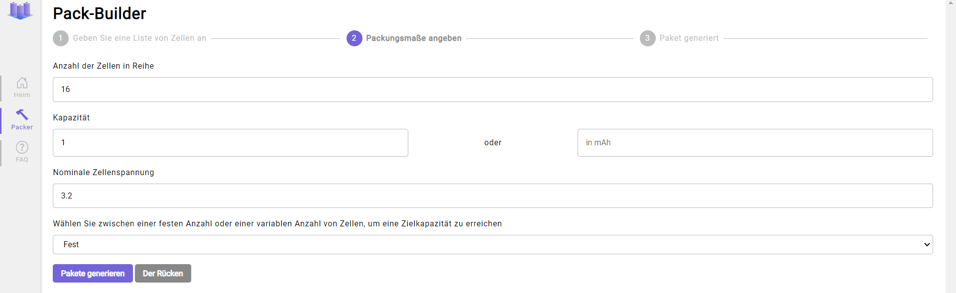

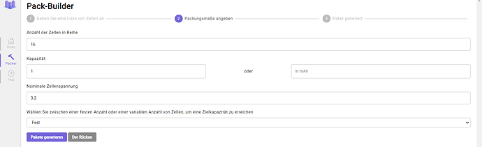

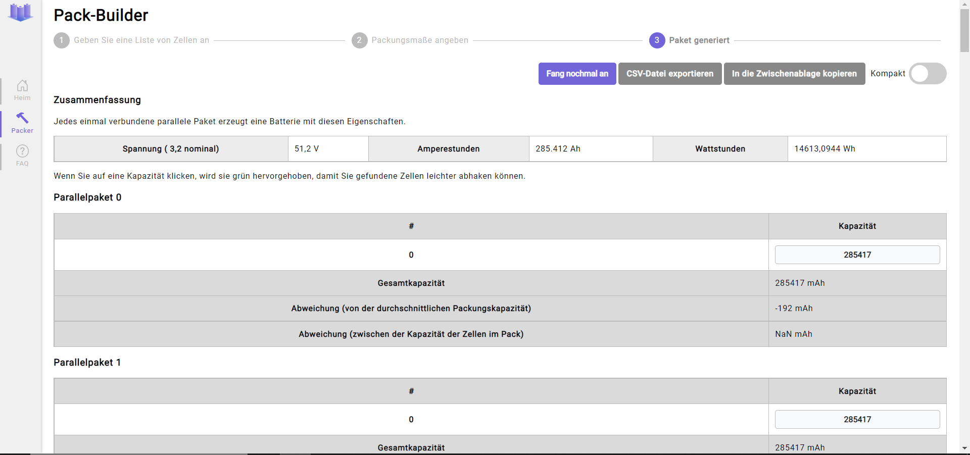

Hallo Voltmeter,
hat der rePackr dann als Ergebnis eine Sortierung der Kapazitäten von oben nach unten (was ich einfach in Excel durch das Sortieren erreiche), oder schaut der rePackr auch das die Packs möglichst gleich sind? Also wenn ich 82 Kapazitäten eingebe und 16S angebe erhalte ich 5 Packs mit möglichst kleinen unterschieden in den Zellen und die Packs sind in ihrer Gesamtkapazität möglichst gleich?
Viele Grüße
Harald

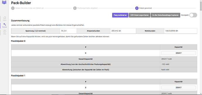

Ich habe gerade mal bei rePackr meine 21 bereits getesteten Zellen 4 mal eingegeben (In Summe 84). In Serie habe ich 16 angegeben und parallel 1. Als Ergebnis bekomme 16 Parallelpakete mit einer Zelle. Es sind die 16 höchsten Kapazitäten. Das ginge in Excel einfacher und schneller. Dann hat Packet 1 die höchste Gesamtkapazität und Packet 5 die niedrigste Gesamtkapazität. Die MultiPlus würden sich nach Paket 5 richten.
VG
Harald
dann hast du falsche einstellungen im tool gemacht 16s einstellen nicht 16p!
oder meinst du die darstellung es werden immer die zellen einzeln dargestellt oben zeigt der die wh und Ah an
du machst ja keine 5 direkt paralel du brauchst praktisch 5 paks mit möglichst gleichen zellen
geht auch im exel
repacr ist eher nützlich wenn man 16s2p schaltet da gleicht er dann ab und schaltet immer eine schwache mit ner starken zelle paralel
ja das siet doch schon mal gut aus und am einfachsten wäre es in der tat bei dir per liste zu sortieren also immer die 16 nahe liegenden zum pack verschalten 279-286 ist ja ganz ok bisher
bei 1p ist das ja einfach
ich habe bei dem endergebnis in mah die 2 letzten ziffern für die zellen nummer verwendet damit ich die leicht finde, schlage ich dir auch so vor also zb 285401 für zelle 1 und 283202 für 2 usw
fang von oben an und arbeite dich dan nach unten das letzte pack wird dann die schlechtesten zellen haben
