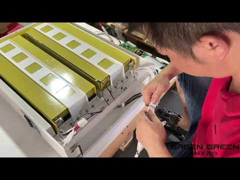

Hier in Video das den Zusammenbau der Basengreen Akkus zeigt.
Offensichtlich wird dort nicht verpresst:
Und liegende Zellen.
Sicher? Das einzige was man sieht sind zwei grüne Blöcke aus denen mehrere Kabel raus gehen und wo oben ein dicker Anschluss ist. Wie und was da in den zwei Blöcken drinnen ist?????
Wenn du dir das Video anschaust, siehst du auch, wie und was in den "grünen Blöcken" verbaut wird.
Sieht doch gut aus. Zwar nicht gepresst, aber durch den umliegenden Metallrahmen in der Ausdehnung beschränkt, so dass dabei die Ausdehnung durch die starren Busbars die Batterien nicht beschädigt. Sieht qualitativ hochwertig aufgebaut.
Ich habe allerdings immer noch ein ungutes Gefühl die Zellen prismatischen liegend zu betreiben. CALB rät wohl davon ab. Bei EVE gibt es wohl dazu keine Aussagen.
Der Metallrahmen bringt da überhaupt nichts, da sind ja mehrere mm Luft. Der hält die Blöcke nur im Gehäuse.
Das Glasfaserverstärkte Filament Klebeband wird hier aber zumindest eine Ausdehnung verhindern.
