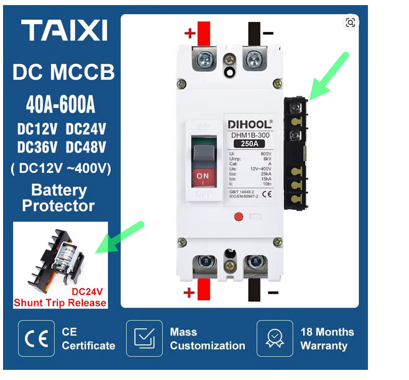

Es gibt elektrische Auslöser für die Hochstrom MCCBs
