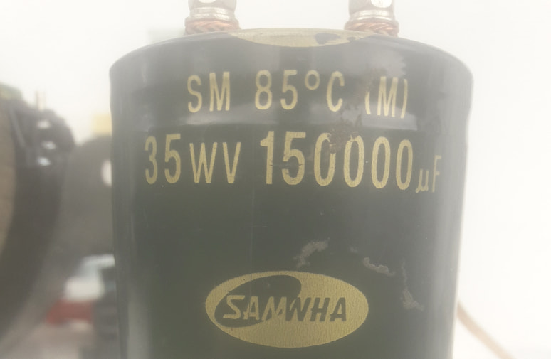

Das einzigste Manko ist, diese dicken Kondis sind Schweine teuer, und die Drossel ist auch nicht gerade günstig. Bessere Lade- und Entladeeffizienz kann man dann ganz einfach mittels SmartShunt über die geladenen und entladenen Kilowattstunden checken. Und ein leiserer Multiplus macht nicht nur weniger Krach weil er Kühler läuft sondern lebt dann auch länger! Die Kondis/Drossel sollte man direkt an die DC-Anschlüsse des Muliplus installieren und nicht an die Sammelschiene.

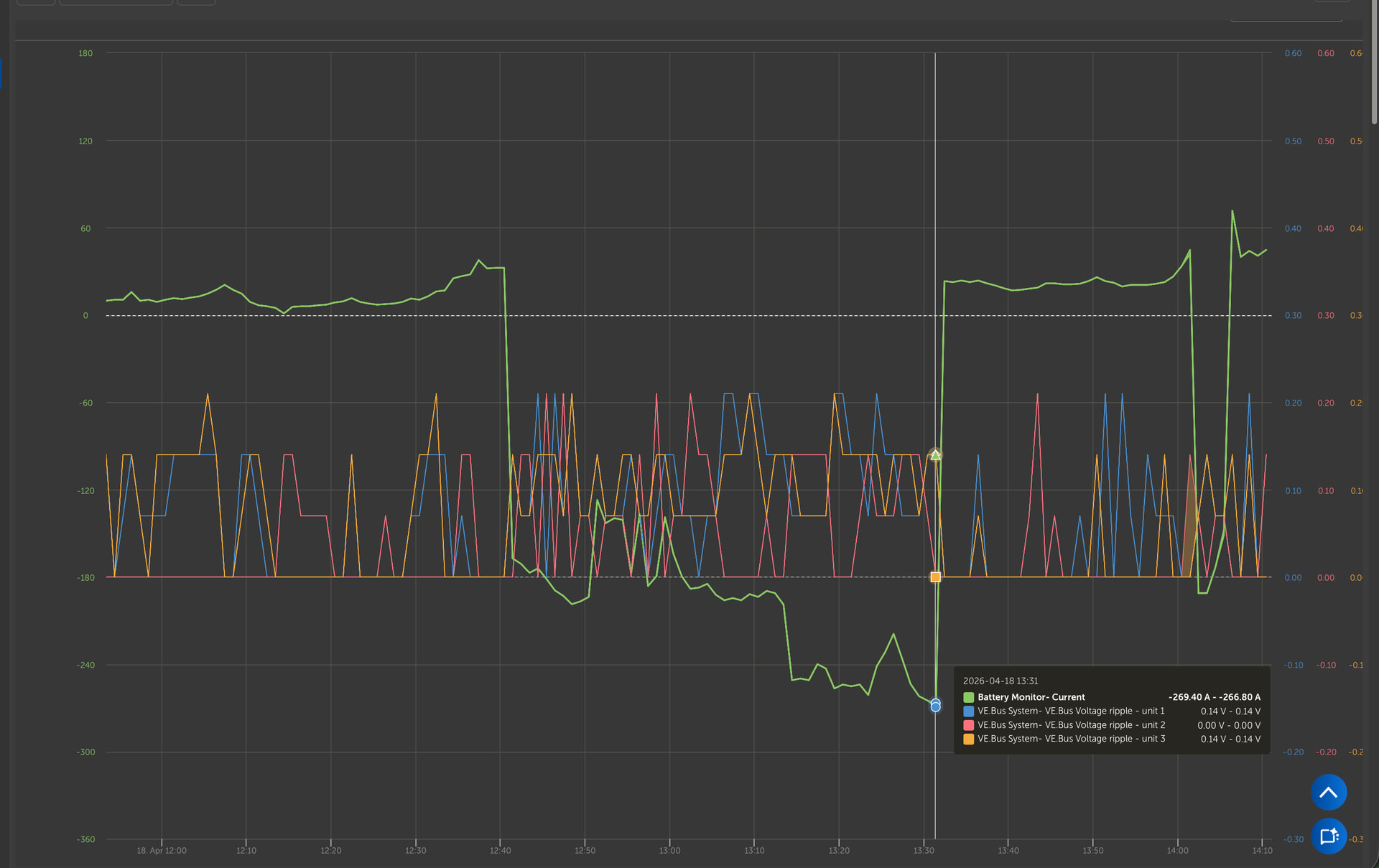

hier mal die Ripple Spannung meines Systems bei knapp 14kW Last
Die drei Multiplus II 5000/48 hängen mit 200qmm Flexibar an einer 300qmm Busbar, die größeren Kabelquerschnitte bringen denke ich mehr als ein teurer Kondensator.
Die größte bisher gemessen Ripple Spannung im System lag bei 0,49V in den letzten 12 Monaten
Bei dieser Abtastrate ist die "Messung" der (hochfrequenten) Spannungsschwankungen ohne Aussagekraft. Ich weiß ja nicht wie schnell der Victron seinen Wandler taktet, aber ein paar zig kHz werden es jedenfalls sein.
Da müsste man mal mit einem Oszilloskop ran.
Aber natürlich bringt Querschnitt immer ein bischen was. Was wahrscheinlich mehr schmerzt als der Widerstand sind die Induktivitäten der Leitungen (je nach Länge).

Hab auch viel ripple wg Leitungsimpedanz (2x16, ca 5m, aus der Speicherbank im Garten). Bei 300W festgestellt, Erwärmung aller Bauteile geht wesentlich runter. Damit

Ich habe keine Ahnung wie Victron die Ripplespannung mißt, ich habe die Grafik oben aus dem VRM Portal gezogen.
Langsame Änderungen (Mittelwert) wird man schon erkennen, was mit dem Widerstand der Leitungen korreliert. So gesehen sieht man bei Dir, dass der Querschnitt schon wirkt. Aber was da noch hochfrequent darüber liegt sollten die Anti-Aliasing-Filter der verwendeten Messmimik sicher abhalten. Ich kenn mich mit Victron nicht aus, aber möglicherweise vergleichen Sie die Spannungsmessung an verschiedenen Stellen (z.B Shunt und WR) via Bus und rechnen dann den Spannungsabfall aus. Ist aber nur ein Vermutung, und würde zu der schlechten zeitlichen Auflösung passen.

Direkt parallel zu meinem WR. Die impedanz meiner Zuleitung ist eh arg hoch
