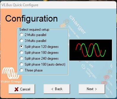

@wolfgangs Doch das geht mit 2 Multiplus im 3 Phasen-Netz. Der VE-Bus-System-Configurator lässt 120°,180° und 270° Phasenversatz zu.
Was nicht möglich ist: Verschiedene DC-Systeme in einem AC-Verbund. Und Seplos V2 / V3 mischen.
Also doch :slight_smile: Jetzt muss man nur noch rausfinden wie man das Konfiguriert ....

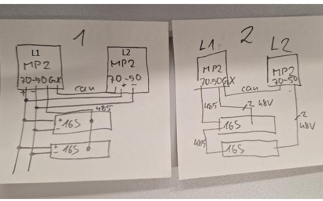

@stromsparer99 Danke für die Info. Wie schließ man da am besten zwei 16s Akkus an (Seplos V2) oder gar vier?
Die Akkus klemmst du ja sowieso an einem Verteiler zusammen (Lynx Power In - Victron Energy)
Und die Seplos dann als Master/Slave
@stromsparer99 Hallo,
bin ich dann richtig, dass nur Konzept eins aber nicht Konzept zwei funktioniert (die PM)
MfG
Wolfgang
Wichtig ist, dass die Batteriekabel von den 2 Akkus zum Verteiler gleichlang sind.
Und vom Verteiler zum Multi sollten sie auch relativ gleich lang sein.
