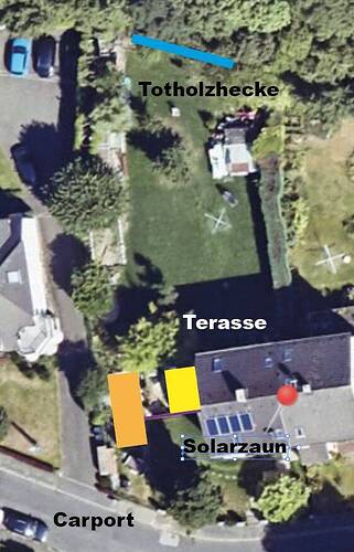

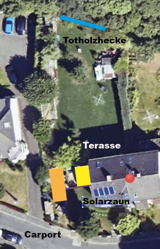

Kurz zu den Gegebenheiten - wir werden an unterschiedlichsten Stellen PV aufbauen und durch die zum Teil sehr großen Entfernungen zum Haus (>30m) werden wir hier fast komplett auf Microwechselrichter gehen müssen. Terrasse und Solarzaun kommen evtl. dann via MPPT an den Akku.
blau = Totholzhecke
orange = Carport
gelb = Terrasse
lila = Solarzaun (direkt an der Terrasse - nicht so gut zu sehen)
Aus dem Bild ist zu erkennen, das die gesamten Zuleitungen mehr oder weniger aus dem Garten hinten Links ins Haus gehen.

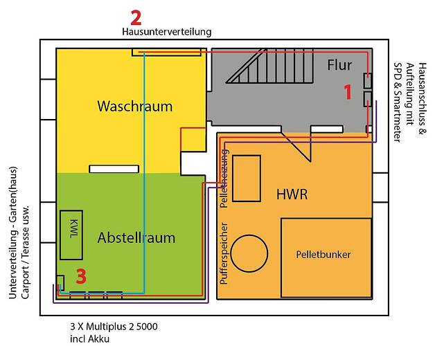

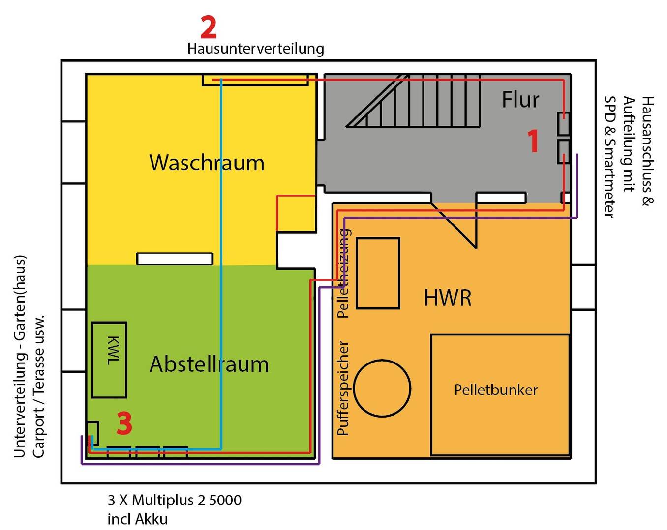

Die eigentliche Hausverteilung hängt in einem Kellerraum weiter hinten, weil wir hier die komplette neue Verkabelung herunter kommt.
Jetzt benötige ich noch eine Verteilung in dem Raum Wo alle Kabel von Garten-, Gerätehaus, Terrasse, Carport usw. Ankommt.
Hier einmal eine grobe Skizze
Im Abstellraum an Pos. 3 soll jetzt die eine Unterverteilung und auch die 3 MP2 und die Akkus hin.
Eine Notstromfähigkeit wäre jetzt natürlich die Gewünschte Variante, also alles an den AC Out des MP2.
Aber die Verteilungen 1 und 2 gehen natürlich derweil vom Hausanschlusskasten, bzw. aus dem Aufteilungskasten ab.
Ich hätte jetzt zwei Möglichkeiten:
  1. Ich ziehe ein Kabel vom HA zu 3 - baue hier die MP2 einfach an den AC in und lasse ihn regeln - bringt er auch ansatzweise auf Nulleinspeisung, aber Notstrom ist so nicht möglich. Außer ich ziehe eine zweite 5x16mm² wieder zurück (lila Leitung in der Zeichnung) und setze in den Verteiler einen Umschalter.
  2. ich kappe die Hausverteilung und die Unterverteilung im Hausanschlusskasten, gehe aus der Aufteilung als erstes auf die MP2 - und dann weiter in Verteilung 3 über den AC out der Multiplus 2. aus Verteilung 3 dann mit einem 5 X 16 in die Hausverteilung (blaues Kabel) und die Leitung die von dort zum Hausanschluss geht, nutze ich für die Verteilung dort.
Vom Aufwand ist es quasi identisch.
Bei Variante 2 ist dann halt das ges. aus immer im "USV" Modus unterwegs, mit der Gefahr, dass die 3 x MP2 5000 überfordert sind.
Aber halt immer alles Online.
Variante 1 - die Hausverteilung bleibt unangetastet, und wird IMMMER genug Leistung bekommen. Aber bei einem Blackout, muss man in den Keller

Variante 1 mit Umschalter Netz / Notstrom.
Dann kannst du zur Wartung der MPs auf Netz umschalten oder falls mal was kaputt geht.
Auch ein Update der FW trennt die Multis vom Netz und dann ist auch dein Internet weg. Ist beim Remote Update über VRM dann evtl. ein Problem.
@profantus - danke für die schnelle Antwort
Dann müssen halt noch einmal 20m Kabel zurück zum Hausanschluss - die werden im Normalfall ja auch eher nicht (hoffen wir mal) genutzt ?
Jetzt kann man überlegen, ob man die Geräte die wirklich wichtig sind (Heizung / Kühlschrank) trotzdem über AC Out laufen.
Aber das kann ich ja noch überlegen
