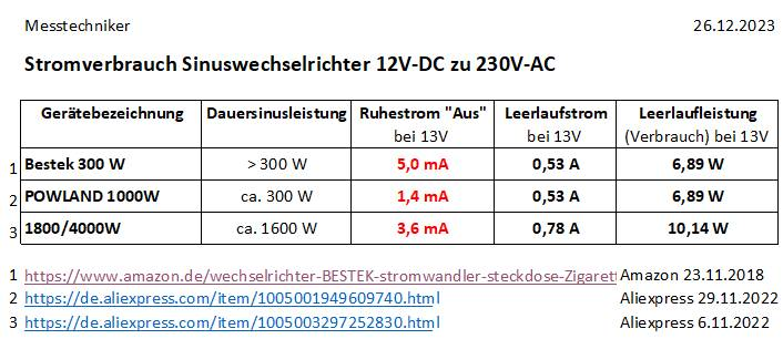

@chris-n nein, kein bt, nur ein Display mit Temperatur, Volt und %. Wollte ich auch so haben, ist im Betrieb für mich praktikabeler. Ich hab jetzt ein Ladegerät dass die Ah anzeigt, die es geladen hat. Demnach scheinen es tatsächlich (knapp) 100Ah zu sein. Scheint also nicht an der Batterie zu liegen. Vielleicht mal einen besseren Wechselrichter testen. Meint ihr das ist vom Verbrauch ein großer Unterschied ob man einen 300Watt oder einen 2KW Wechselrichter zwischenhängen hat?
Der Thread ist zwar schon etwas älter, aber ich will hier mal meine Messungen von Sinuswechselrichtern hinterlassen. Vielleicht ist es jemandem hilfreich.
Leider habe ich bei den Belastungstests keine Strommessungen batterieseitig vorgenommen, so dass der Wirkungsgrad nicht erfasst wurde. Fakt ist, die Sinuswechselrichter konsumieren in Bereitschaft schon einiges aus dem Akku. Auch wenn sie ausgeschaltet sind ist der Strom nicht 0, der Bestek versorgt dann immer noch die USB-Buchsen. Bei längeren Zeiten der Nichtnutzung unbedingt den WR von der Batterie trennen.
