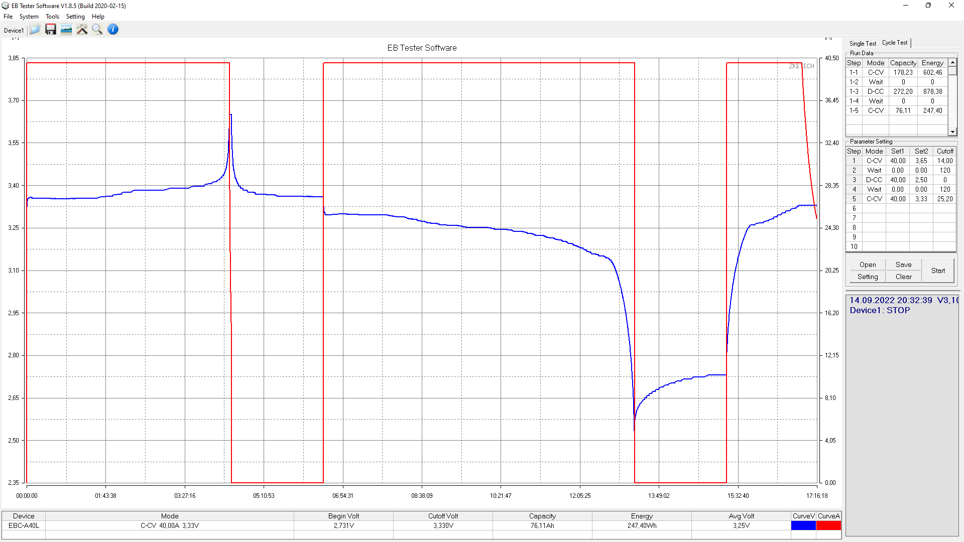

Nun habe ich alle Batterien bekommen und teste sie mit dem EBC-A40L. Dabei habe ich festgestellt das die Zellen nur um die 270 Ah haben

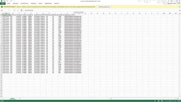

Fortlaufende Seriennummern, Protokoll von Eve dabei, IR In Ordnung, Preis jenseits von 150 €?
Dann könnten das wirklich Grade A sein, mit dem mehrfachladen ist wohl Nonsens, denn Eve muss die ja auch mit deutlich über 280Ah gemessen haben können damit es Grade A ist.

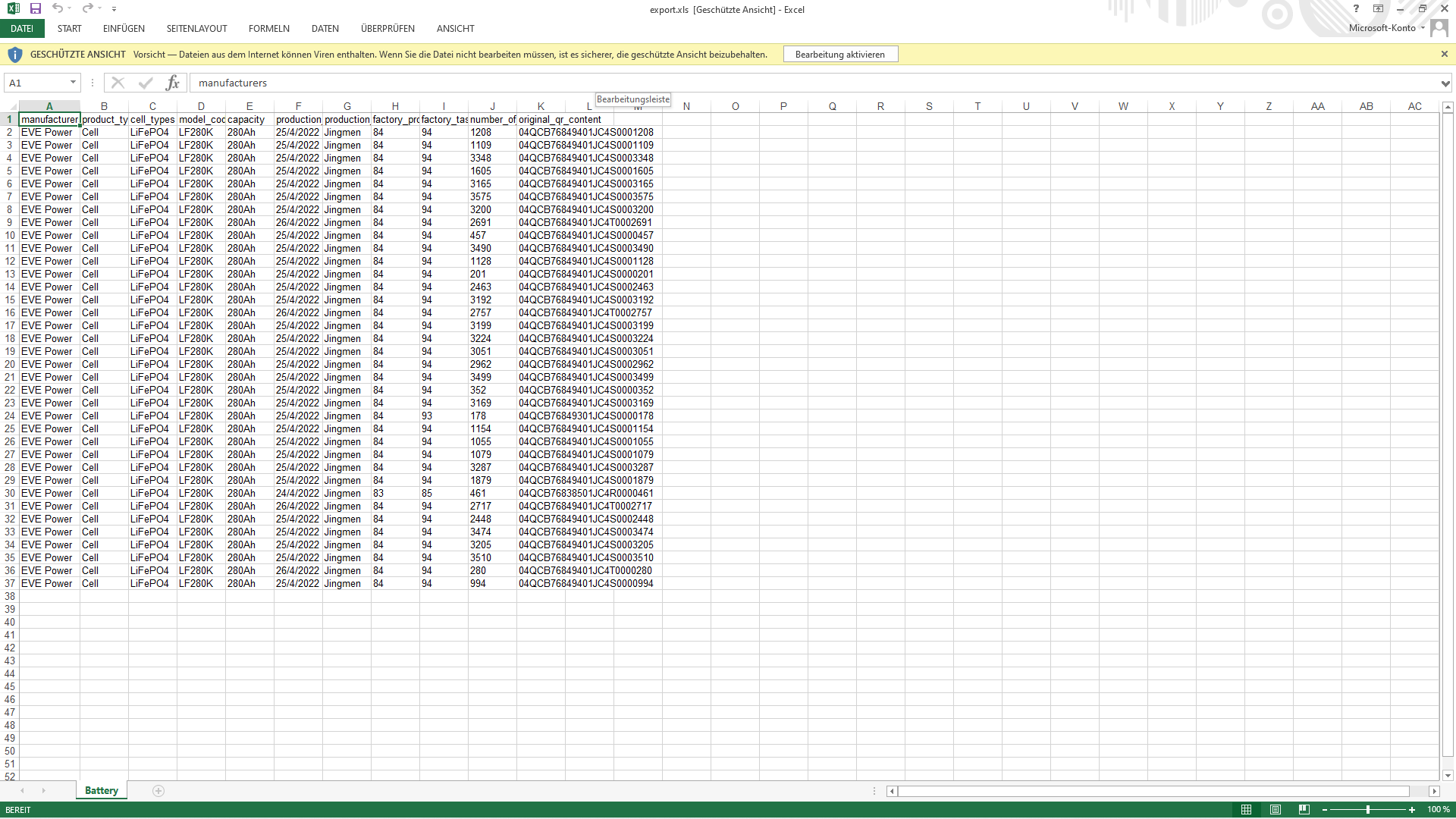

Protokoll liegt vor . Auch hier ist die Kapazität höher. Trotzdem alles gut?
pro Stück 152€ [59310=9587-test.pdf|attachment](upload://ylFo1yxeDmIfH8t88xqOC7JgFE6.pdf) (215 KB)
Die Tabelle ist nicht original von eve, Inhalt sieht aber gut aus.
So weit ich weiß kannst du einige Monate nach Herstellung noch die Daten bei Eve für die Zellen abrufen, habe ich mal irgendwo gehört.
Ist bei deiner Messung die selbe Verteilung rausgekommen? Wenn alle Zellen in selben Verhältnis geringer gemessen wurden geht dein Messer wahrscheinlich wirklich falsch.

Hast du evtl. einen Link für EVE?
Von wann sind denn die Zellen ? Wenn da die neuen Terminals ( 2x M6 Bohrung) drauf sind und die neuer als Mai sind und der QR Code unbeschädigt ist, würde ich drauf tippen, dass es wirklich Grade A sind.
Beim Entladen Temperatur beachten, das macht deutlich was aus.
Die Liste ist nicht original EVE, da sind normalerweise 1000 Zellen gelistet und man muss die eigenen raussuchen. Außerdem steht da das Testdatum und wer getestet hat mit drin.

Gut die Temperatur liegt um die 10° nur da die Werkstatt nicht beheizt wird.
Bei 10° hast Du definitiv Einflüsse in der Kapamessung, die ist so nicht nach Vorgabe Soll ist 25°C±2°C. Warum nimmst Du die Dinger nicht einzeln in die Wohnung ? Würde ich aber mindestens einen Tag dort stehen lassen, damit die Temperatur auch überall gleich ist.
Dir ist klar dass die 10° die unterste Grenze der vorgeschlagenen Umgebungstemperatur für die Nutzung ist (10-45°C) und Du nur noch 0,3xC laden darfst ? Das ist mMn nicht der richtige Ort um die Zellen zu testen / lagern.
Stimmt da hätte ich auch selber drauf kommen sollen. Werde die morgen alle nach Hause schaffen und da weiter testen.
