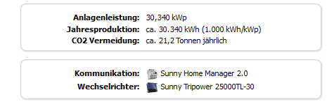

Vor über einem Jahr wurde die Anlage am Betrieb meiner Eltern installiert und von der Lage und dem Ertrag sollte die Anlage eigentlich top laufen (Über 1.000kWh/kWp im Jahr). Nun habe ich mir mal die Daten der Anlage angesehen und bin verwundert, wieso die Anlage nur so "wenig" Energie erzeugt hat. Anbei eine Beispielwoche des letzten Jahres die vom Wetter und von der Verteilung der Kurve perfekt aussieht. Das Diagramm ist aus dem sunnyportal (SMA) und dargestellt ist die spezifische Anlagenleistung. Nun sieht man schon die maximalen Werte von 0,70 kW/kWp spezifischer Leistung. Mit einer Leistung von 30.340 kWp wurden in einem Jahr nur 23.770 kWh erzeugt. Meine Frage nun wurde die Anlage vom Installateur falsch ausgelegt, falsch aufgeteilt oder können sonstige Fehler aufgetreten sein? Die beiden Ausrichtungen sind jeweils nur zu eine String zusammengefasst und am Sunny Tripower 25000TL-30 angeschlossen. Falls noch zusätzliche Infos für eine Aussage nötig sind bitte um Nachfrage.
Daten zur Anlage:
Standort:
1000m Seehöhe
Ausrichtung 50/50 Südost/Südwest
keine Verschattung

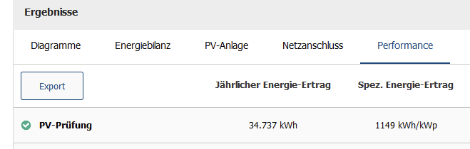

Laut Sunnydesign sollten diese Werte rauskommen:

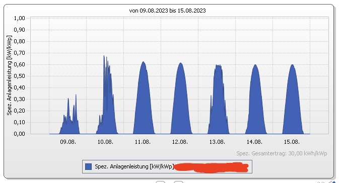

Du hast jetzt Erträge aus dem August, da ist es sehr Warm und damit sinkt der Ertrag natürlich.

Mehr als 30 kWh pro Jahr würde ich nicht erwarten. An die 34 kWh von SMA glaube ich erst einmal nicht.
Wie wurden die 23.770 kWh gemessen?

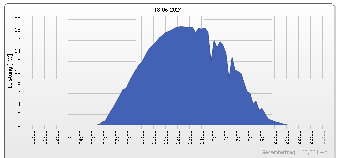

Der gewählte SMA-Wechselrichter kann maximal 25000 Watt generieren. Bei voller Sonneneinstahlung also nicht mehr als 82%. Ist ein typisches System mit Overpaneling, also mehr Panels als der Wechselrichter kann. Die 82% sollten aber nur bei voller Sonneneinstrahlung zu sehen sein. Das sollte aber über das Jahr unter 10%, vermutlich eher ein einstelliger Prozentsatz Reduzierung sein.
Dein "typischer Tag" scheint entweder kein Tag mit voller Sonneneinstrahlung zu sein. Wenn der Wechselrichter an dem Tag die Begrenzung wäre, würdest Du um die Mittagszeit keine Kurve, sondern über Stunden den gleichen maximalen Wert sehen. Und klar. Bei hohen Temperaturen bringen die Panels keine 100%.

Da ist wirklich etwas faul. Jetzt im Juni, beim höchsten Sonnenstand des Jahres, muss eine 30 kWp PV-Anlage mit weitgehender Südausrichtung und 25 kW Wechselrichterleistung bei wolkenlosem Himmel um die Mittagszeit herum volle 25 kW ins Netz bringen.
Meine Vorgehensweise wäre erst einmal, das Problem auf einen der beiden Strings einzugrenzen:
An vergleichbaren Tagen die Anlage einmal einen Tag lang mit abgeklemmtem String 1 laufen lassen, und am nächsten Tag mit abgeklemmtem String 2. Dann würde man sehen, ob die Strings beide eine Leistung bringen, die zu ihrer nominellen Peak-Leistung passt.
Sollte wiederum die Gesamtleistung mit String1 und String 2 zusammen deutlich geringer sein als die Summe der einzelnen Leistungen der beiden Strings, dann würde das auf den Wechselrichter hindeuten, z.B. dass der in Wirklichkeit nur knapp 20 kW kann und keine 25 kW.
Wenn er WR nur 20KW kann, dann würde man das im Diagramm sehen, da wäre dann bei 20KW ein Cut, und das ist nicht der Fall.
Am Display von SMA kann man Stringspannung und Ampere sehen, da würde ich mal anfangen.
Im Diagramm geht es nur bis ca. 19 kW. Wie die Sonneneinstrahlung zu der Zeit war, wissen wir nicht.

Nein, ich habe mir natürlich das ganze Jahr angesehen und die Werte aus dem August habe ich hier als Beispiel angegeben da diese Woche schöne Kurven hergaben. Aber auch in den restlichen Monaten kam die Anlage nicht auf über 20 kW hinaus.

Wie gesagt die Anlage befindet sich auf 1.000m Seehöhe fast am Gipfel, keine Bäume in unmittelbarer Nähe. Die Daten stammen aus dem Energiemanagement des Wechselrichters.
Das mit der Geraden Linie bei 25kW hätte ich mir eben auch erwartet, aber ist an keinem Tag zu erkennen.

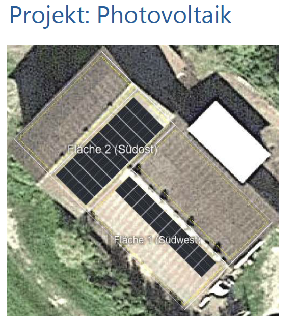

Wenn ich mir die Verteilung des Dachs ansehe und den Sunny Tripower 25000TL-30: Der Wechselrichter hat insgesamt Anschlüsse für 6 Strings (A1, A2, A3, B1, B2, B3), wobei jeweils 3 einen MPPT haben. Also 3 Strings pro MPPT. Jeder der Anschlüsse darf maximal 1000 Volt DC haben. Und an A sowie B jeweils maximal 33 Ampere.
Du hattest geschrieben:
Daher passt die Aussage, dass jede Ausrichtung zu nur einem String zusammengefasst wurde, so nicht.
Da nur zwei MPPTs eingesetzt werden, sollten an den Anschlüssen an A1, A2, A3 jeweils die gleiche Anzahl Panels angeschlossen sein. Und an B1, B2, B2 auch die gleiche Anzahl Panels.
Schau mal welche Spannung an den einzelnen Eingängen anliegt. Und die Ströme (Ampere). Sollte Dir der Wechselrichter anzeigen. Hoffentlich pro String maximal 800 Volt, damit man auch für kalte Tage noch genug Reserve hat. Und an A und B dürfen maximal 33A kommen. Ansonsten begrenzt der Wechselrichter auf 33 Ampere bei A und bei B.
Schau mal wie viele Panels genau auf den beiden Dächern belegt sind und um welche Panels es sich genau handelt.
Soweit ich die (älteren) SMA-Wechselrichter kenne, sind A1, A2 und A3 intern schlichtweg miteinander verbunden. Bei ihm müsste also der eine String an A1 und der andere an B1 hängen.
Wenn ich mir obiges Bild anschaue, dann kann das aber eigentlich gar nicht funktionieren: Fläche 2 (Süd-Ost) ist ja vieeeel größer als Fläche 1. Das sind zwei total unsymmetrische Strings, also vielleicht einmal 10 kWp und einmal 20 kWp. Dass ein 25 kW-Wechselrichter mit 2 MPPT-Eingängen an einem einzelnen MPPT volle 20 kW verarbeiten kann, wage ich (ohne allerdings ins Datenblatt geschaut zu haben) intuitiv eher zu bezweifeln.

Ok das muss ich mir noch genauer ansehen. Da bin ich mir jetzt im Nachhinein doch unsicher was meine Aussage bezüglich der Strings betrifft. Kann auch sein das jedes Feld aus zwei Stings aufgebaut ist. Ich werde das auf jedenfall vor Ort bei nächster Gelegenheit überprüfen.
@Alexx
Die Aufteilung am Foto passt nicht ganz zum realen Aufbau. Die Module sind etwas besser verteilt als dargestellt. Bin aber gerade nicht vor Ort und konnte kein Foto machen.
