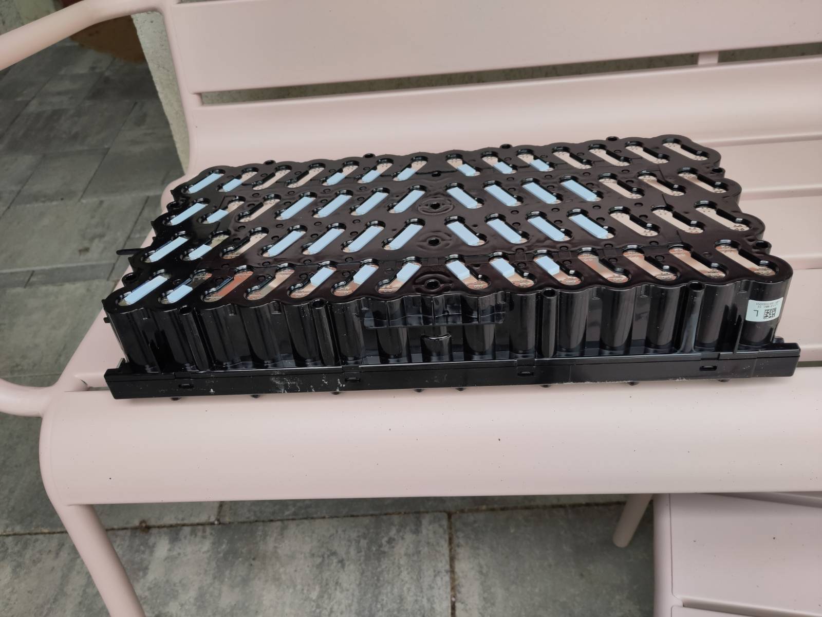

Habe 12 x 2 kWh 24V LFP Zellmodule (genug für 12 kWH 48V; ex Sonnenbatterie) zu verschenken.

Wie alt sind denn die Module und wieviele Zyklen haben die etwa hinter sich?
LFP-Zellen oder Li-Po-Pouchzellen?
Wir fahren Anfang Juli durch Österreich nach Ungarn, wenn Du solange warten möchtest, da kommen wir z.B. an Wien vorbei, ginge aber auch z.B. über Graz mit etwas Umweg…
LFP Zellen siehe https://solar.moosbauer.net/images/LFP-Module.jpeg
Lebensdauer verschieden:
4 x 2016
4 x 2017
4 x 2021
Zyklen weiß ich leider nicht. Akku hat bis Herbst 2025 einwandfrei funktioniert; dann hat sich die Elektronik verabschiedet.
Bin ca 30 km von Graz
Ich warte gerne - Ich glaube nicht, dass die die Zellen recycled werden
Danke für die Infos. Passt eigentlich optimal um meine BKW Batterie mit 24V (8x LFP105Ah) zu ergänzen. Haben die einzelnen Module ein BMS oder die Gesamtbatterie aus den 12 Modulen - vermute letzteres?
