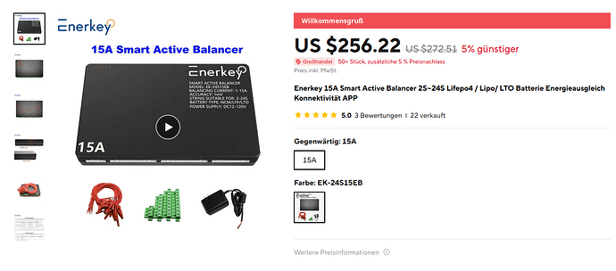

Wenn das dieses Gerät ist, wirst Du mit deiner Argumentation schlechte Karten haben, da auf dem Gerät selber 12 - 120 V angegeben ist.
Zeig mal den Produktlink. Und hast du schonmal die Bedienungsanleitung genau gelesen, was darin steht? Gibt es einen Link zur Bedienungsanleitung?

In der Anleitung steht 12-120 V. Seite 4. Damit sollte die Sache doch klar sein.
Nebenher: Ohne deutsche Bedienungsanleitung ist das Teil auch nicht verkehrsfähig. Und ohne CE auf dem Produkt direkt ist es auch nicht verkehrsfähig.
In der Bedienungsanleitung fehlt auch der Hinweis auf CE-Konformität, ist damit auch nicht verkehrsfähig.
