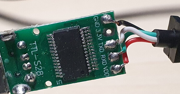

ich bekomme den Tester auf Window 10 einfach nicht zum laufen.
Bisher geschehen:
- Software heruntergeladen und entpackt
- Treiber installiert
- Software installiert
- angesteckt (USB)
- Software gestartet.
Der Gerätemanager zeigt mir beim einstecken auch an, dass ein neues Gerät auf COM6 vorhanden ist (USB-SERIAL CH340). In der Software stelle ich dann die Comm Settings auf COM6 und connecte. Trotzdem werden mir keine Werte angezeigt. In Mode erscheint auch "No Device".
Hat jemand eine Idee?
Christian
Hast Du das Original usb Kabel dazu bekommen? Aber selbst wenn es dabei war, heißt das. Ich, das es das richtige ist. Es gibt hier einen Thread in dem das Problem behandelt wird. Es müssen die 2 von 4 Kabel getauscht werden im usb Verbindungskabel. Recherchier mal.
Top, genau das war das Problem! Stecker geöffnet, TX und RX gedreht und alles funktioniert ![]()
Danke für den Tipp
bei mir ähnliches Problem.
Bis darauf, dass es ein einziges Mal geklappt hatte mich mit dem EBC-A20 zu verbinden. Beim Auspacken und Testen. Jetzt zum Laden/Entladen funktioniert es an keinem meiner PCs.
Ich weiß deshalb nicht, ob es sinnvoll ist, die Adern zu tauschen. Kann jemand gerade mal in seinen Stecker gucken, und mir sagen, ob diese Belegung ok ist, oder nicht.
weiß=TX, grün=RX
Herzlichen Dank
P.S. ich finde den anderen Threat nicht..
Ok, ich hab mir gedacht, kann nix kaputt gehen, wenn "falschrum".. Und siehe da.. es funktioniert auf Anhieb.
So und nun nächstes Problem, es gibt keine Lsche/Reiter für eine Testserie (Cycle test)..
Die Software erkennt auch nicht das angeschlossene ECB. Man kann eine Parameter setzen, es wird keine Volt angezeigt...
Also irgend wie stimmt das so nicht. Der Stecker wird doch als COMM-Port erkannt. Egal welche farbe auf TX und RX gelötet ist. Ich habe nun alles wieder umgelötet, nun wird die Lasche Cycle-test eingeblendet und das Gerät und Akku wird erkannt.... keine Ahnung, jetzt ist alles auf Ursprungszustan, und jetzt funktioneirt das Kabel, der tester..
