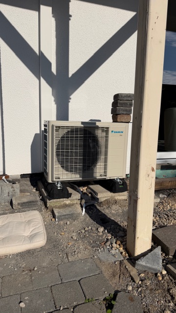

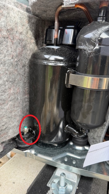

Gestern habe ich bei einem Freund die DAIKIN ATXD35A/ARXD35A in Betrieb genommen und beim ersten Probelauf fiel direkt ein extrem nervtötendes Zirpen im Außengerät auf. Natürlich konnten wir dies nicht wirklich lokalisieren, denn es war am gesamten AG zu hören.
Wir haben dann verschiedene Tests mit Gummigranulatplatten zwischen den vier Befestigungspunkten im Bodenblech und der Bodenkonsole gemacht aber das brachte keine Änderung.
Kurisoserweise hörte das Zirpen sofort auf, wenn man die rechte, obere Kante von der AG Abdeckung mit der flachen Hand fest andrückte.
Also erstmal alle Schrauben, die sichtbar und zugänglich nachgezogen und teils auch wirklich angezogen, da dies im Werk wohl eher stiefmütterlich gemacht wird.
So, sah dann der Zustand gestern Abend aus mit einem ruhig laufenden AG:

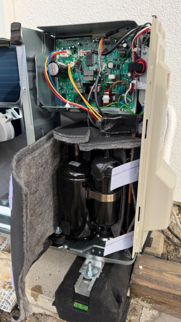

Heute ging es dann weiter, weil es mir keine Ruhe gelassen und und ich solche Geräusche von meiner ATXF35F / ARXF35F nicht kenne.

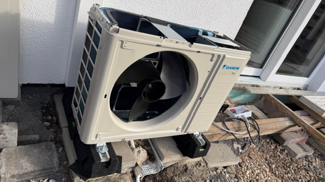

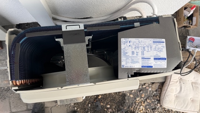

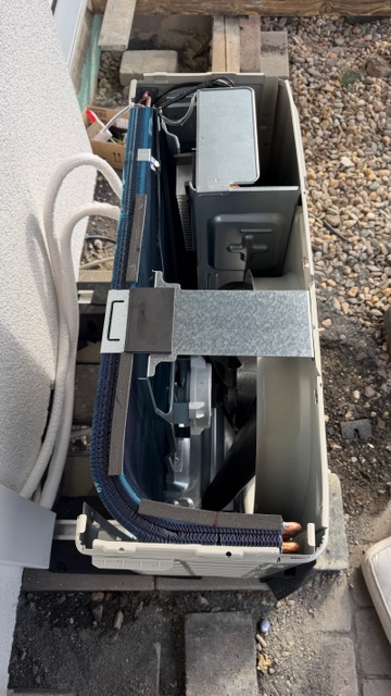

Also mal eben den Deckel, das Lüftungsgitter und die Frontblende abgeschraubt was wirklich echt einfach geht. Dann den Innenraum bestaunt aber erstmal nichts gefunden.

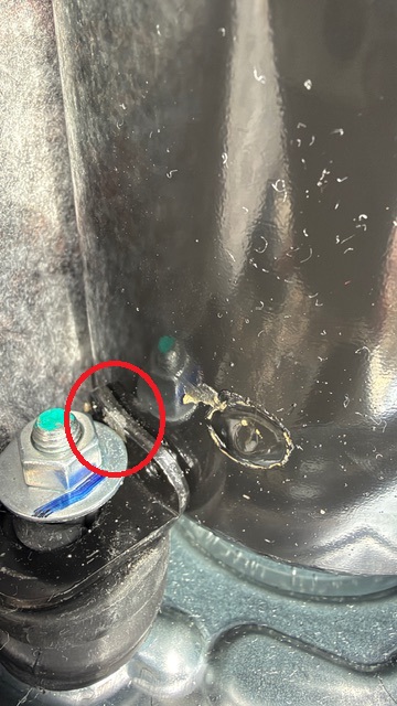

Dann ein Lichtblick. Der Kompressor ist mit mind. zwei Stehbolzen, gesichert mit einer Mutter "schwimmend" gelagert. Beim vorderen, linken Stehbolzen war eine Mutter mit aufgepresster U-Schreibe aufgeschraubt. Und man kann es kaum glauben aber diese U-Scheibe hatte einen weit unter 1mm Abstand zum Kompressor.
Nun kann man sich vorstellen, dass der Kompressor im Betrieb vibriert. Und dann kommt das Kompressorgehäuse natürlich an die U-Scheibe und erzeugt dieses nervige Zirpen. Man kann auf den Fotos auch schon gut erkennen, dass es hier Schleifspuren gibt (eingekreister Bereich).

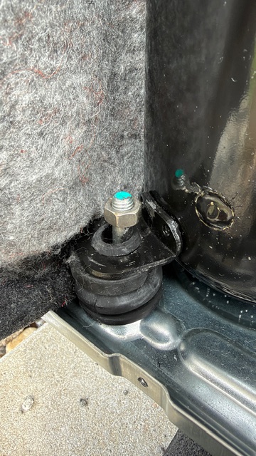

Also Mutter mit der Scheibe runter, passende andere Mutter aufgeschraubt und mit Sicherungslack versehen.
Siehe da - Zirpen weg und ein komplett anderes Betriebsgeräusch. Haben dann mal verschiedene Leistungsstufen ausprobiert und nun ist Ruhe.
Hier einige Fotos - auch vom Innenraum: (das Foto mit der roten Kreismarkierung zeigt den Grund für das Geräusch)

neue Mutter installiert:

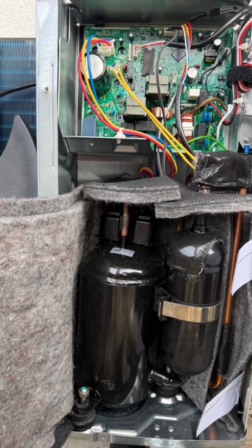

und hier noch ein paar Fotos der geöffneten Kiste:
Vielleicht hilft es ja ein bisschen, falls jemand auch ein ähnliches Zirpen bei seiner Anlage hat. Aber zumindest kann man an dieser Stelle mal anfangen zu suchen.

Interessant. Vielleicht hats den Verdichter beim Transport etwas verschoben.
Meine ATXF hat manchmal auch Geräusche am Verdichter, wo irgendwas mitvibriert. Bisher half ein Holzkeil, den ich von unten zwischen Fußblech und Bodenplatte geklemmt habe. Vielleicht könnte ich ja auch diese U-Scheibe bei mir finden, die da anschlägt.

Sehe gerade: Interessant, dass auch die ARXD schon einen doppelten Wärmetauscher hat. Sieht man auf einem Bild gut, dass da 2 Kupferleitungen übereinander sind.
