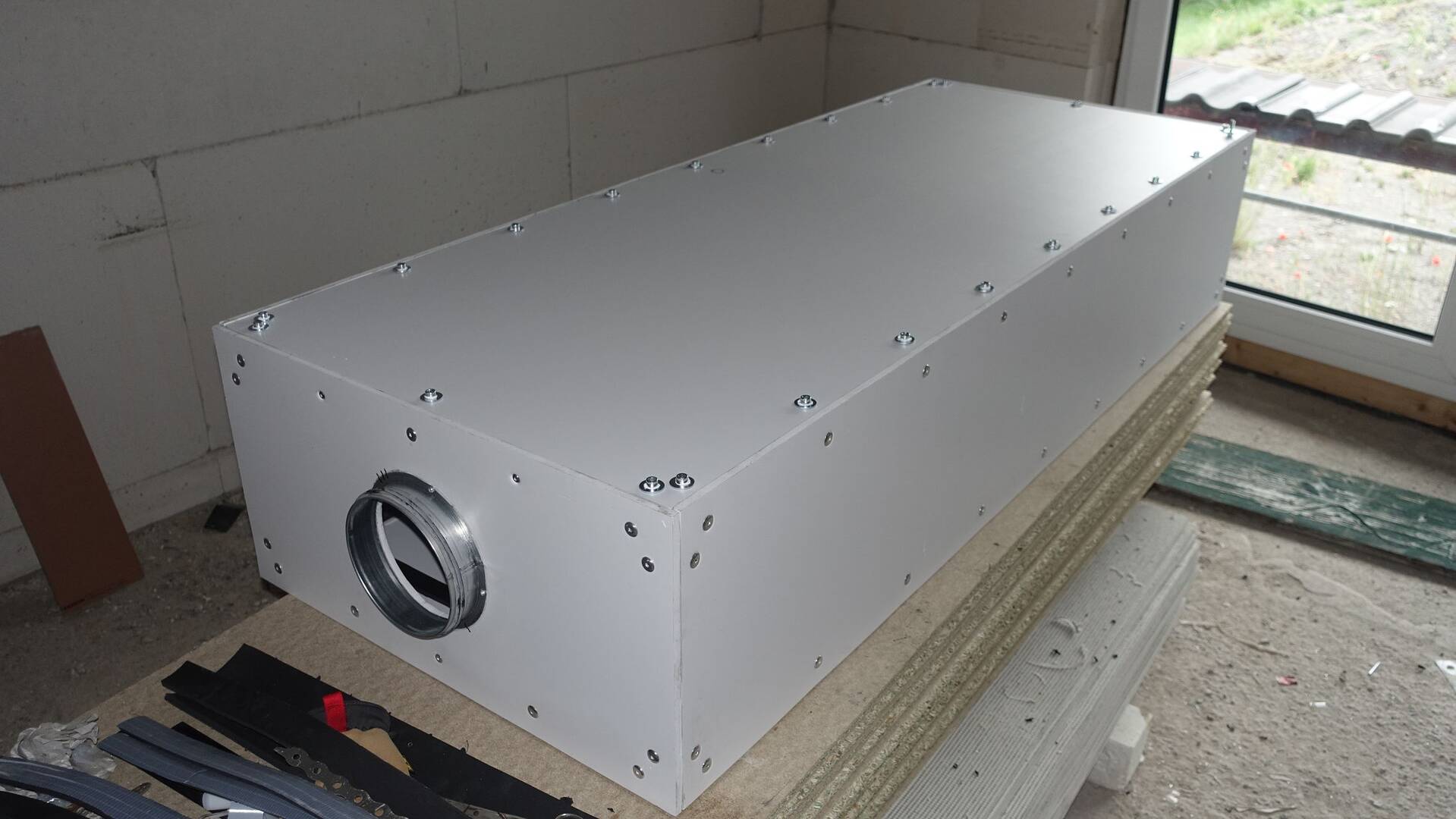

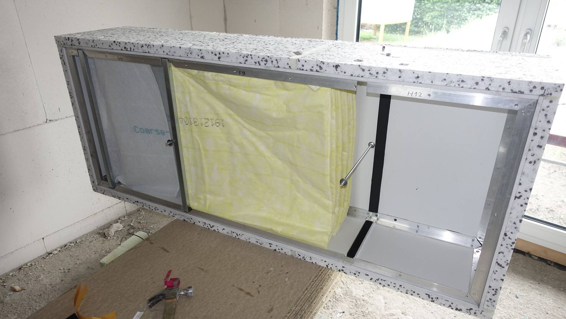

als ich nen luftfiltergehäuse gesucht habe musste ich am ende selbst bauen
sowas in der art in klein wäre bei dir möglich
das innen gerät längs rein und entsprechend seitlich anströmen und ausströmen lassen
bei mir ist der rahmen aus alu und auf den rahmen ist 8mm pvc hartschaum genietet
wenn die kanal-geräte nur eckige anschlussstutzen haben, was hindert einen daran da dann einen übergang auf runde rohre dran zu machen? die sollte es zu kaufen geben.
dann muss man nicht um das ganze gerät herum einen kasten bauen, wenn anpassende anschlussstutzen auch reichen :wink: düfte auch viel günstiger werden un einfacher zu handhaben wenn man da mal zb zur reparatur dran muss.
die kiste für den taschenfilter schaut gut aus und macht hier auch sinn, da dann eine kiste zu bauen.
