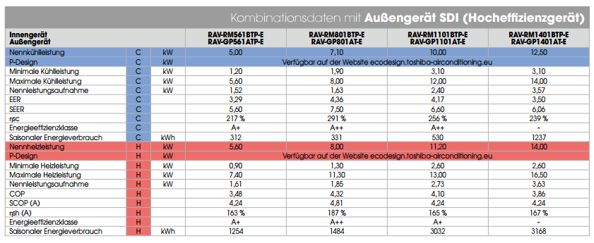

Das sind Kanalgeräte und ist eigentlich gar nicht unüblich, aber wegen der vermutlich hohen statischen Drucks muss man dann schon im "RAV" Bereich schauen und nicht im Heimbereich.
Muss man natürlich vorher die Luftmenge/h und den Druck in der Verteilung bestimmen, aber dann findet man sowas:
Preislich ist man da schon ab 1700€ dabei, aber keine Ahnung welcher statische Druck benötigt wird.
