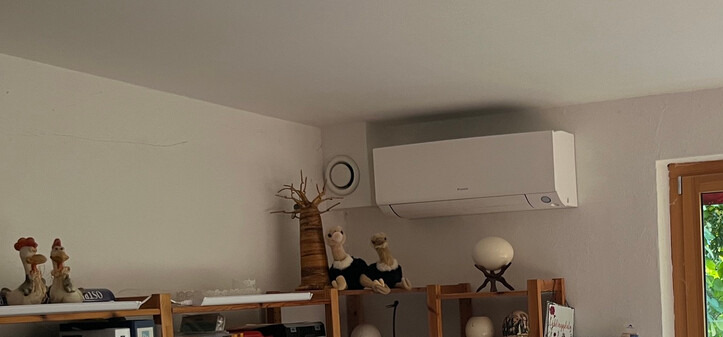

So wie bei uns hier willst Du das nicht machen und suchst nach einer alternativen Lösung? Bei uns paar Holzlatten+Fermacell bauseitig von mir gestellt seinerzeit.
doch! genauso muss ich es in der Küche im EG machen. Aus dem OG kommt die Leitung am Kamin runter (3x, 2x Abluft, 1x Frischluft für den Nebenraum) und dann will ich so einen Kasten und einen Auslass haben.
Wie hast du das gelöst?
so ein 90 Grad Bogen genommen?
Ist leider zu lange her (17 Jahre) und haben damals die Heizungs/Lüftungsbauer installiert. Eben nochmal gesucht, finde leider auch keine Baubilder, die weiterhelfen würden. Bilde mir ein, daß das Metallkästchen waren/sind wo vorne die Blende drauf kommt und von oben der Schlauch.
