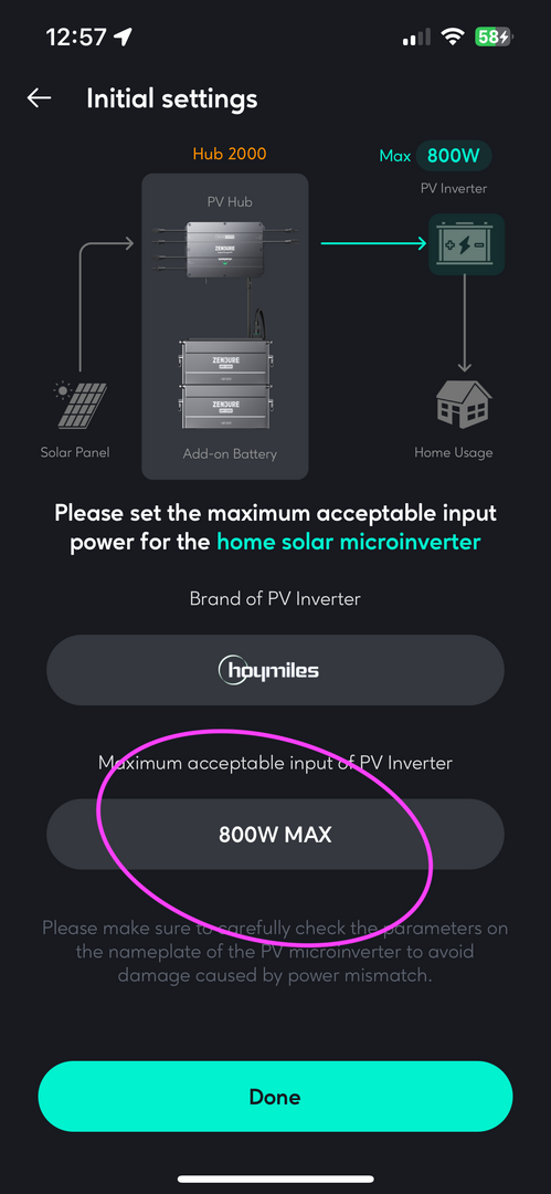

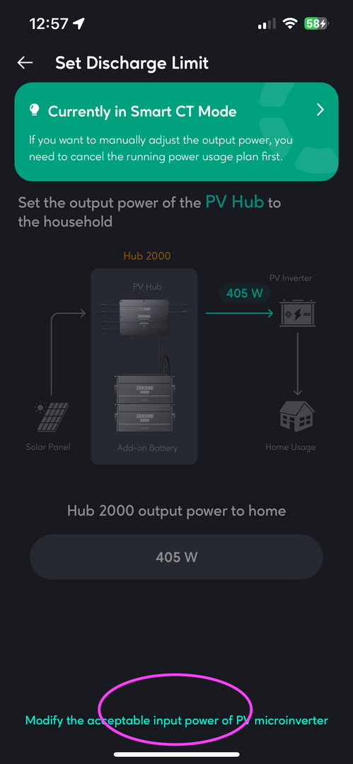

ich habe immer noch Schwierigkeiten aus dem CT modus in den Bypass zu gehen…
ich ziele auf diesen Weg: Lösungsversuch III - SOC max. des Akkus herabsetzen + Lösungsansatz I
aber ich bekomme es nicht wirklich hin. es ist so dämlich gemacht bei Zendure, unglaublich. ich werde nach dem urlaub sicherlich die Cloud von Shelly und Zendure verlassen und alles lokal mit BTE und MQTT zum laufen bringen, das ist nur noch so vollständig unter eigener Kontrolle nutzbar.
Ich bekomme Bypass nur an wenn ich keinen Energieplan nutze und Bypass auf "Immer An" einstelle… absolut unbenutzbar ohne händisch eingreifen zu müssen. Denn dann muss ich auch es auch noch zum Abend ausmachen sonst entleert es nicht den Akku in die Nach hinein.

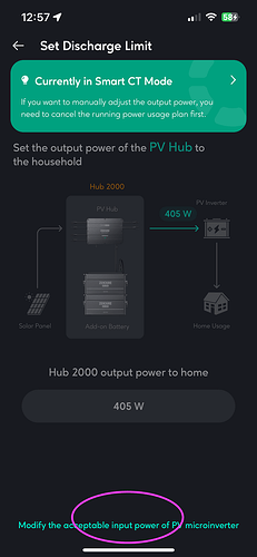

ich habs nun so geschafft den bypass im CT modus zu aktivieren, leider mit einem manuellen eingriff ins system:

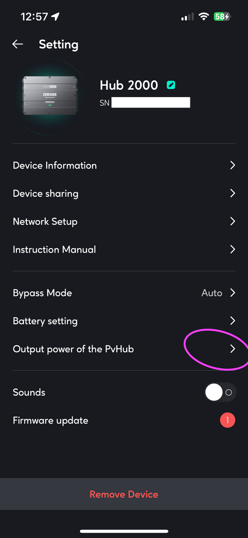

erstmal sichergehen, dass die Grundeinstellung richtig eingestellt sind:
  • sicher gehen, dass Bypass Modus auf Auto steht, geht nur wenn kein Energieplan aktiv ist
  • CT modus aktiv, addieren der Phasen, Haushalt präferieren
  • Batterie Ladeleistung Min und Max: 10% und 90%

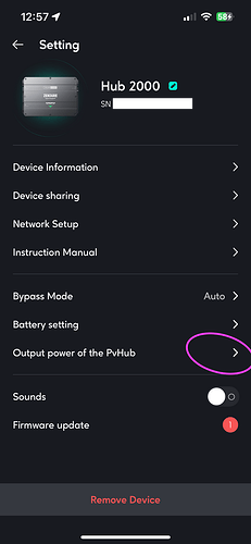

  • dann max. Output des Hub zum WR einstellen: in meinem Fall auf 800W wegen 2x Eingängen/ Verbindungen zwischen Hub und WR HMS 1600 4T
nun zum Ablauf, sobald der Akku eben voll ist und danach das system auf 0W abfällt und nichts mehr macht (Bug?)
  • Verbraucher einschalten der mehr ziehen als der WR gerade fähig ist selbst zu decken, es also den "schlafenden Hub" dazu braucht

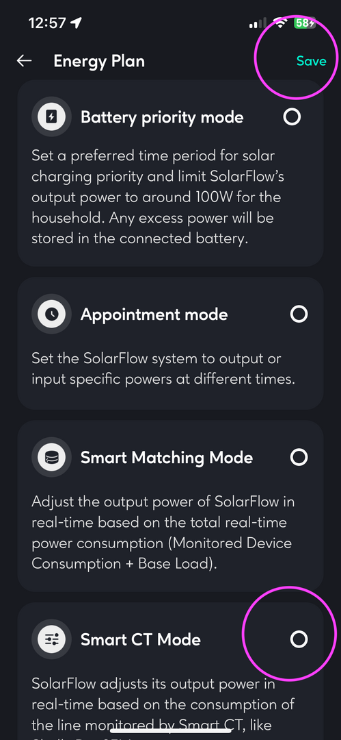

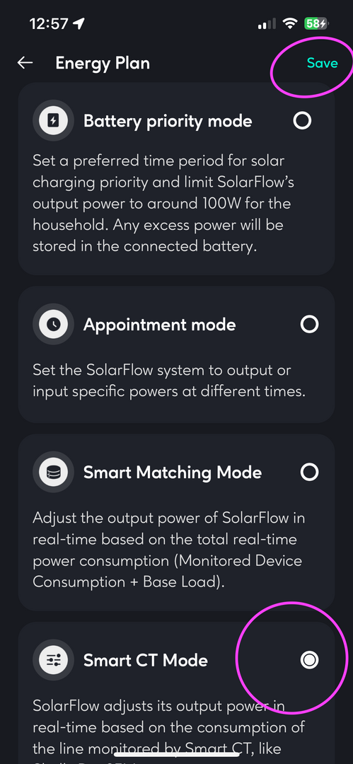

  • auf den Energieplan gehen und CT abschalten, speichern » kein Plan ist aktiv
  • 10 sek warten
  • wieder auf Energieplan gehen und CT einschalten, speichern

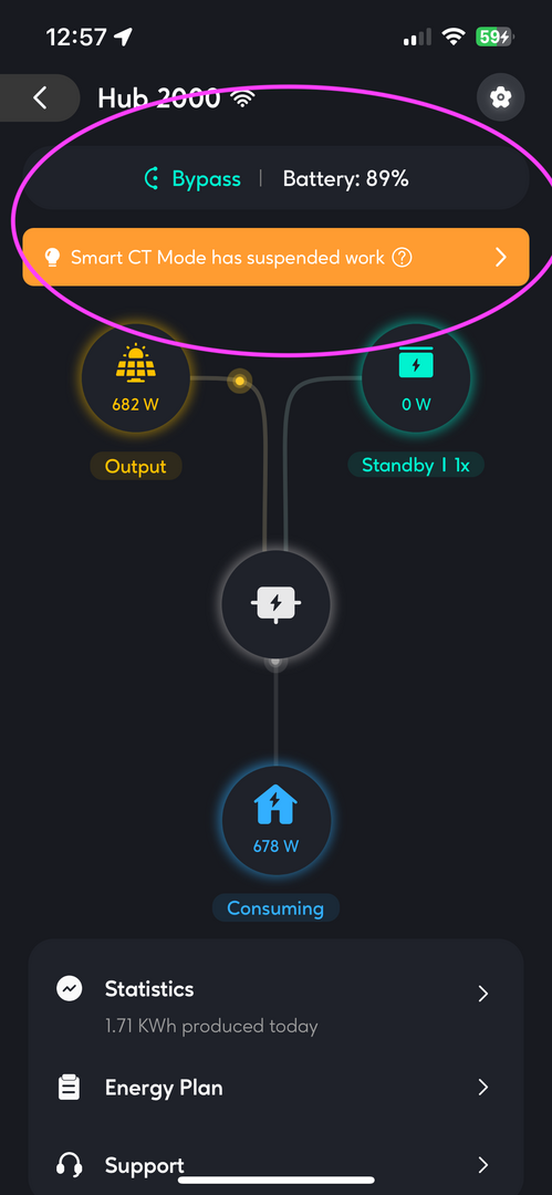

  • im Überblick kurz warten und sehen, dass es in Bypass geht ohne den Akku zu entladen
wie bekommt man das nun zuverlässig automatisiert, bzw wann will Zendure diesen verdammten Bug im CT Modus beheben?
