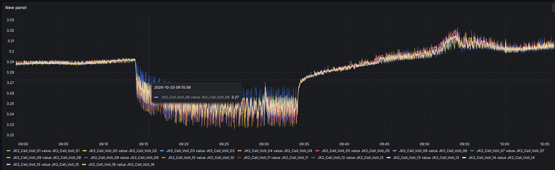

Hallo, seit kurzer Zeit logge ich die Zellspannungen meines DIY Speichers mit 16s MB31, JK BMS V19.34 und EEL pro v6 Gehäuse.
Einzelne Zellen schwanken etwas stärker als andere, z.B. habe ich Zelle 9 die in einem Bereich von 0,04V pendelt, zur gleichen Zeit pendelt Zelle 1 innerhalb von 0,02V.
Was denkt Ihr? Messfehler oder Problem beim Zusammenbau?
Das Ganze sieht in Grafana so aus: (hier sind alle 16 Zellen dargestellt, aber man sieht das Muster)
Interessant ist, dass das 'Pendeln' stärker ist unter Last. Da lief die Wärmepumpe, während ansonsten bei bedecktem Himmel mit < 1kW geladen wurde.
Schau mal ins JK BMS rein. Dort werden auch die Innenwiderstände gezeigt. Üblicherweise hat zB Zelle 9 eine der höchsten Werte da am Ende der Messchaltung (zB Busbar mit Leitungen).
Bei zB 40A wären 0,04V ca 1mOhm. Also nicht unüblich aus meiner Sicht.
soange die Zellen nicht 0,1 V Schwanken würde ich das als Normal abspeichern, und gerade unterlast kommt das mal vor und 2 stellen hinter dem Komma nenne ich Messtoleranz.
