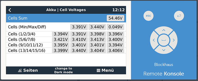

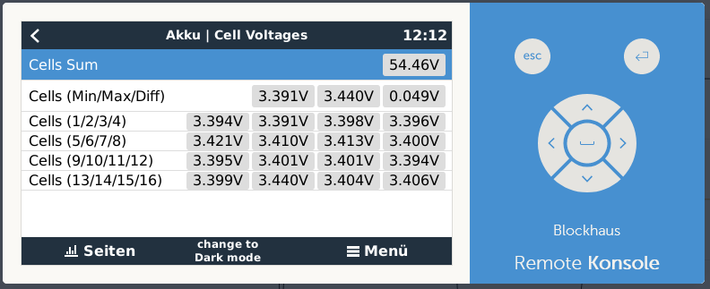

laut der Info auf GitHub soll die Ansicht der Zellspannungen eigentlich farblich die höchste und niedrigste Zelle anzeigen. In den Issues hab ich jetzt von einem Fall gelesen dass nur eine Zellspannung farblich hinterlegt war und die zweite nicht. Bei mir sind beide Werte, also min und max nicht farblich hinterlegt. Ist das bei den hier anwesenden JKBMS Usern auch schon aufgefallen und gibt es da evtl. eine Lösung?
Ist-Zustand:

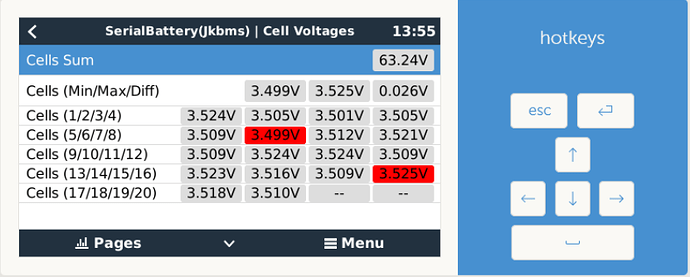

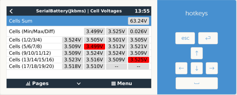

Sollzustand:
Ab wieviel Zellenspannung lässt du denn balancen?
Genau ab dieser Spannung und wenn der Balancer arbeitet wird es erst sichtbar.
Ahh, okay, jetzt ist also das Balancing aktiv. Startspannung ist auf 3,45V eingestellt
Danke für die Info ?

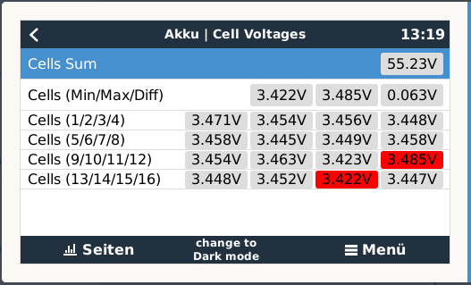

Exakt, die roten Fenster blinken und springen dann hin und her je nach dem welche Zellen betroffen sind.
Wobei, die roten Felder markieren doch nur, welche Zelle den niedrigsten- und welche den höchsten Spannungswert hat. Selbst wenn das Balancing inaktiv wäre würden die Werte ja ständig schwanken. Ich sitze gerade nicht an der Anlage, schaue per VRM ob sich die Zellenspannungen nun so langsam annähern. Hab den Verdacht, dass mein Akku etwas unausgeglichen ist, danke noch mal ?
Tante_edit: Okay, hab ich was dazu gelernt, wenn die Zelldifferenz unter die im BMS eingestellten 10mV sinkt, oder entsprechend die Zellspannungen unter den eingestellten Minimalwert von 3,45V sinkt, wird das Balancen angehalten und die roten Markierungen erlöschen.
