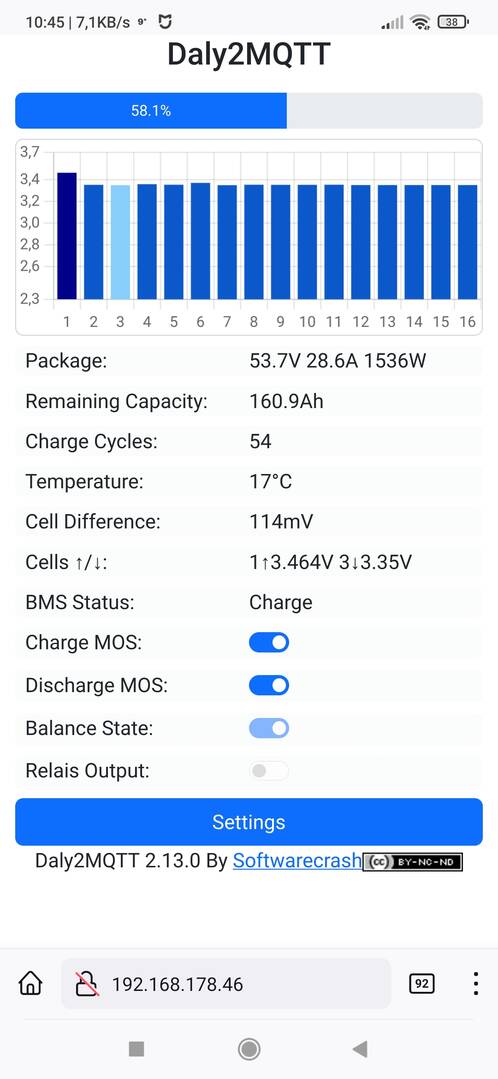

Ich habe 16x 280 Ah Zellen an einem Daly BMS, die 1/2 Jahr alt sind.
Die Zellen wurden zu Beginn bei 3,5 Volt getop-balanced.
Nach ca 3 Monaten ist mir aufgefallen, dass die letzte Zelle#16 im Strang bei hohen Ladesrömen (25-35 A) einen Drift von 70 bis 120 mV hat,wenn die Einzelspannung über 3,3 V lag
Ich habe dann einfach die Zelle 1 mit der Zelle 16 getauscht und der hohe Unterschied war sofort weg.
Nach 4 Monaten beobachte ich dieses Verhalten jetzt bei der Zelle Nummer 4.
Heute dann die #4 mit der eins getauscht und alles läuft wieder glatt
Ich nutze im Moment bewusst nur den 1A passiven balancer vom BMS, keinen aktiven.
Die Batterie besteht aus zwei achter Blöcken,wobei die Zellen untereinander durch jeweils 25 mm2 Kupferleitungen verbunden sind.
Der Querschnitt vom Plus und Miniuspol zum Verteiler hat je Seite 3x6 mm2, was das einzige ist,was ich im Verdacht habe.
Kann der zu geringe Querschnitt am Ende des Strangs für das Verhalten verantwortlich sein?
