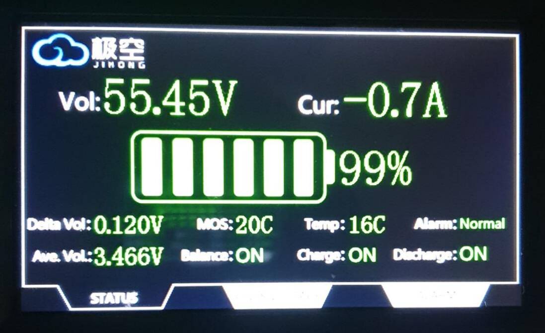

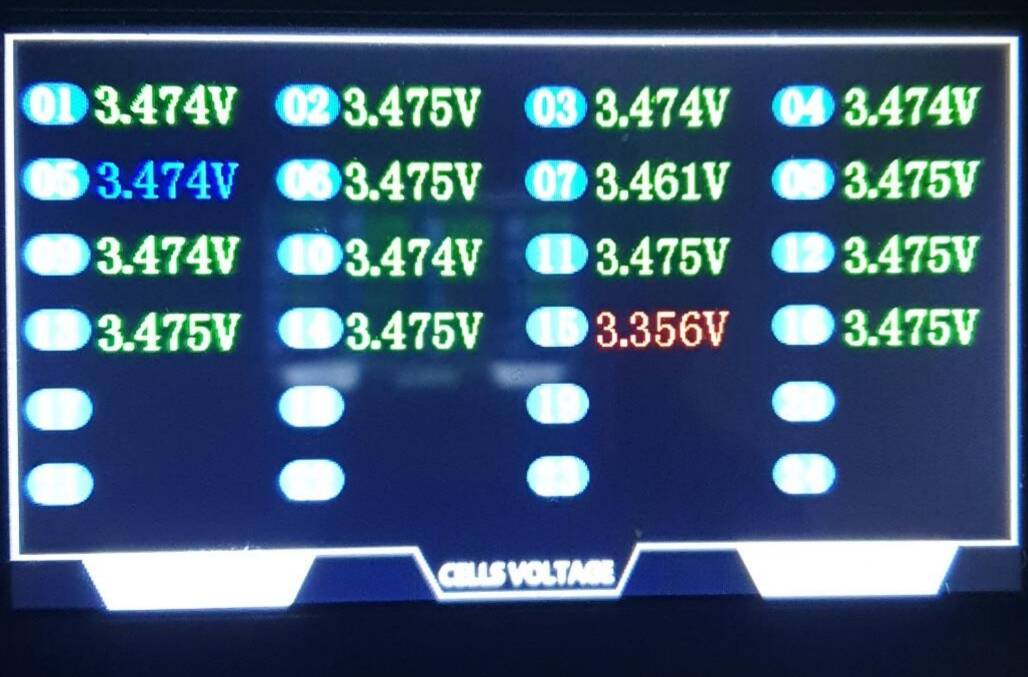

Seit einigen Tagen habe ich das Problem, dass eine Zelle in meinem 16s Akku "hinterherhinkt". Sie hat immer eine deutlich geringere Spannung als die anderen.
Aktuell wird der Akku auf Grund der längeren Helligkeit gegen Mittag oder am frühen Nachmittag immer voll geladen. Gleichzeitig habe ich die Gesamtspannung auf 55,2 V gesetzt, also 3,45 V pro Zelle.
Damit erhoffte ich mir, dass das BMS (in dem Fall ein JK-BMS) in diesem Spannungsbereich seine Arbeit tut. Allerdings sehe ich noch keinen anhaltenden Erfolg.

Durch welche Maßnahmen kann ich die Spannung der Zelle mit der geringeren Spannung anheben?
Kann ich nur die eine Zelle im "laufenden Betrieb" höherladen? Wenn ja, womit? Und wie? Ich habe da keinerlei praktische Erfahrung.

Du kannst eine Einzelzelle mit einem Labornetzteil laden, ohne den Akku auseinander zu Bauen.
Aber die Spannung richtig einstellen!
Danke dir.
Das Equipment habe ich komplett.
Also ganz konkret: Ich lasse alles zusammengebaut und klemme das Labornetzteil mit zwei Krokodilklemmen an.
Soll ich die Spannung einstellen, die die anderen Zellen haben? Also 3,45 V?
VG Josef
genauso.
