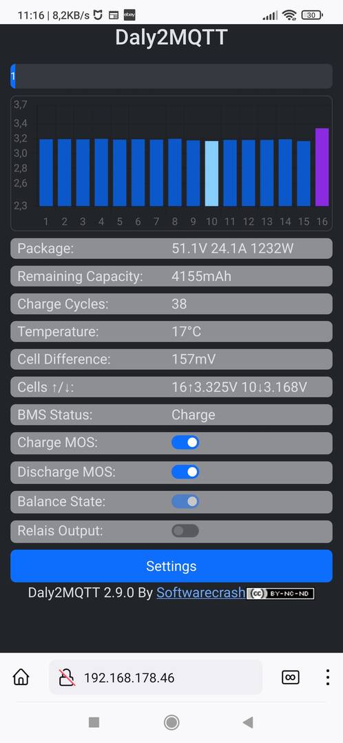

@carolus
Vielen Dank für den Tip,habe ein absolute identisches Problem. Auch bei mir spinnt nach 6 Monaten die Letzte Zelle im Strang von der es dann zur Megasicherung geht.
Hatte zeitweise mal die Verbindung gelöst und neu aufgesetzt und der Effekt war kleiner.
Tracke die Spannung mit der Lösung von Softwarecrash . Hab das Auslesen auch mal mit dem Daly BMS gemacht,da hier aber alle 3-5 sek. Aktualisiert wird,fällt es hier nicht auf :slight_smile:
Habe gestern erst einmal die Zelle 16 mit der 1 getauscht,um zu schauen ob das Verhalten auf die Zelle 1 wechselt.
Aber die Widerstände werde ich prüfen!
