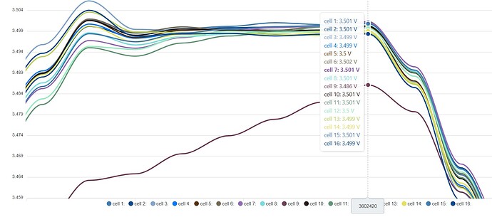

ich habe auch bei meinen 2p16s Batterie einen extrem abdriftenden Zellenblock(waren damals B Zellen oder so. nur so 272-286AH von Gobel, damals waren A schweineteuer). Kann ich da den Block einfach gegen neue HSEV- von NKON tauschen?
Macht das nichts wenn man gealterte Zellen mit neuen mischt?
Ich habe noch 4 alte Zellen auch zu Hause, die nicht so berauschend sind und verdellt sind und ich nicht weiß wie die im Zellenblock sich tun.
Derzeit habe ich so 300 Vollzyklen gefahren. So in dieser Konfiguration tu ich mir irrsinnig schwer beim Balancen und ka ob die Zellen nicht einmal andere Probleme produzieren.
Wird das schlechter, wenn ich statt den Zellenblock einen neuen HSEV- einbaue?
Hier eine BMS Auswertung, wo man die eine Zelle sieht. Immer wenn ich den Ladestrom aufgrund zu hoher Differenz zurückfahre gibt es klarerweise einen Einbruch.

Ich lade hier jetzt eine Grafik von Grafana rein mit Zeitskala, da das REC nicht so gut kann. Ist halt nicht so hochauflösend aber zeigt gut die Werte und die Zeitdauer. Dieses Balancing war vom 10.02.2025 und das letzte davor war am 27.01.2025. Ich schaue dass ich jetzt alle 2wo balance. Mein Neey Balancer hat 4A und das Rec bms hat passive Balancer.
Was auffällt ist, dass der Zellenblock 9 auch immer wieder Impedanzschübe hat und immer wieder mal eine sehr hohe Impedanz hat und dann wieder nicht obwohl jetzt nicht die große Last drauf ist.
Ich habe die Grafana Grafik vom 27.01 zum Vergleich auch dazugehängt aber da hab ich sehr stufig reguliert.

Die eine zelle sieht entweder nach Selbstentladung oder nach hausgemachtem balancierproblem aus. Datu müsste man mehr uber die vorgeschichte der grafik (wir lange ist es seit der letzten Balancierung her) und die strom kurve dazu sehen.

Wenn Balancierung 14 tage vorher war, isses wohl eine schlechte Zelle. Kommt mir nicht so dramatisch vor.... Wäre was für das bms von nimbus oder meinen Zellenlader, den ich immer noch beschreiben muss.
die hat aber gemessen mit den EBC20 mehr Kapa als die andren. Und kleine Rundzellen dazupfuschen mag ich eigentlich nicht. Ich hätte 2 Zellen bei nkon bestellt. wär halt das schönste, wenn ich die tausche und die Probleme verschwinden. Ansonsten hätt ich noch 4 andere zu Hause, wo ich auch nicht weiss, ob die besser sind und die sind sehr verdellt. Ganz dramatisch ist es eh nicht aber es ist viel Abstand zu den anderen und bei vollen Ladestrom driften die weit ab und bei 54V Float driftet nur der 9er Zellenblock und sonst keiner, darum hab ich normalerweise eh nur 53,8V Ladespannung. Nur eben muss ich beim balancen den Strom stark zurücknehmen, weil der Zellenblock so eine hohe Disbalance macht, das das BMS schreit

Es spricht viel dafür, dass Block9 eine erhöhte Selbstentladung hat.
Ob wir hier von wenigen mA oder schon mehreren 10 mA reden kann ich im Moment nicht wirklich beurteilen. Das wäre für mich aber der entscheidene Punkt, um zu beurteilen, ob ich die Zellen weiterbetreiben würde.

Für mich wäre es eher die beste Zelle, die will einfach noch mehr. abgesehen vom komischen Widerstand. Bild 1.
Nicht ausbalanciert? Leckstrom wäre allerdings auch eine Ursache, dazu müsste die Kennlinie tiefer anfangen um mehr zu sehen.
das dachte ich mir auch schon aber die hat trotzdem ein komisches verhalten, sie springt als erstes beim Vollwerden an und schiesst hoch und hinkt dann immer hinten nach, fangt schnell das driften an und macht so Widerstandssprünge. Ich müsste mal in meiner Anlage zum Vergleich eine neue gute sehen um eventuell das zu beurteilen. Ich habe auf jeden Fall eine Paste auf den Polen verwendet und ich sollte mal alle reinigen und ohne Paste zusammenschrauben. Das würde eventuell einen besseren Widerstand bringen. Impedanz sollte bei Parallelschalten die Hälfte ausmachen. Erhöhte Selbstenladung könnte leicht sein. Leckstrom intern?
