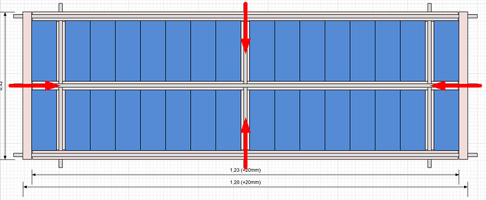

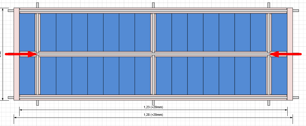

bin gerade am planen meines 2. Akkupacks. Ich will aus meinem 1P16S ein 2P16S machen. Hierfür brauch ich natürlich auch ein neues Gehäuse. Bei meinem aktuellen Gehäuse habe ich alle 4 Seiten verpresst.
Ist es ausreichend, die Zellen nur wie auf Bild 1 zu verpressen oder ist es besser wie auf Bild 2 zu sehen?
Danke für eure Tipps!

Da würde ich nicht auf Tips vertrauen, sondern nur auf Datenblatt und Hersteller Angaben.
@carolus ich habe noch kein Datenblatt gesehen, wo das beschrieben steht. ?
Warum machst du es dann? Weil irgendeine Biertischrunde das empfiehlt?
Hier auf diesem Board gibt's reichlich Infos darüber, mit Bezug auf EVE und Datenblätter.
Vieles findest du mit dem Suchwort "Federn'.
Und noch eines: vom seitlich Pressen habe ich noch nie gehört. Und aufgrund des Zellen Aufbaus ist das auch, höflich ausgedrückt, ziemlich unnötig.
