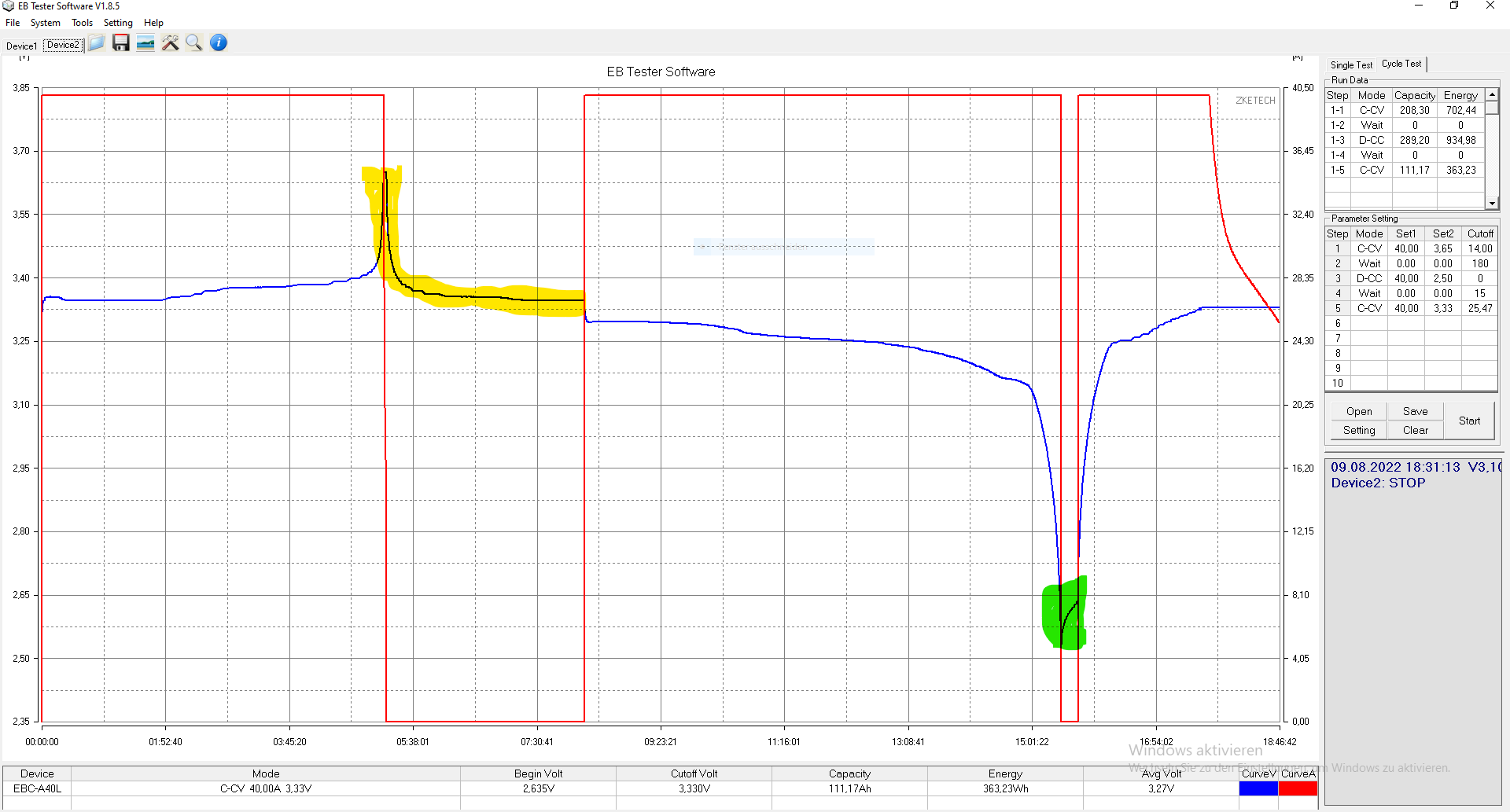

ich teste gerade mein EVE LF208k Zellen. Da ich nur ein EBC-A20 habe und mir die Kapazitätsmessung zu Beginn am wichtigsten ist, würde ich gerne wissen, ob ich die auf 2,5V Schluss-Spannung entladenen Zellen
ohne Bedenken ein paar Tage so stehen lassen kann oder ob es besser wäre diese wieder etwas aufzuladen?

4 Stunden mit 5A bringen die Zellen schon auf über 3.2V, die sie auch mehre Wochen halten.

Ich würde sie nicht länger so stehen lassen, bin auch gerade am testen. Lade die Zellen 1h nach dem Test auf 3,45v nach.
3,45 V ist zu viel, ich komme mit 3,33 V und Cutoff 25,2 A auf etwa 110 Ah Ladung. Oder hast du die Zellen bereits im Akkupack verbaut oder ist dir das verpacken in ein Gehäuse egal?
Was ist der Grund dafür eine Stunde zwischen ent und aufladen zu pausieren?
Da kannst du prüfen, zu welcher Spannung die Zelle nach dem Entlanden wieder zurück kehrt (grüne Markierung) und vielleicht defekte Zellen finden. Ich mach das nur nach dem vollladen (gelbe Markierung), da braucht es aber min. 2 1/2 Stunden bis die Zelle zur Ruhe kommt.

Stehen derzeit verpresst zu je 16Stk in einer Reihe. Am Schluss entlade ich dann alle zusammen parallel auf 3,1v.
