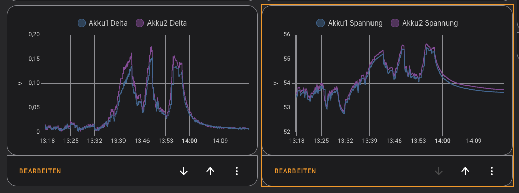

Nahe 100% habe ich ein Delta von ca. 0,2V zwischen zwei Zellen. Ab wann beginnt ihr euch Sorgen zu machen? 0,2V ist ja erstmal nicht ganz wenig...

Hast Du kein BMS? Nahe 100% driften die meisten Zellen auseinander. Dann sollte das BMS eingreifen.
Hast Du mal ein vernünftiges Top Balancing gemacht?
Wie lange ist der Akku schon im Betrieb?
Wie alt ist der Akku?
Und wie groß ist der Akku? Die Spannungen gehen ja innerhalb kurzer Zeit erheblich rauf und runter.
@e-t0m was meinst du mit erheblich? Das ist die normale Ladekurve für LiFePo4 Zellen. Nahe an 100% „springt“ die Spannung nach oben, genauso schnell geht es im Absorption (Victron) Modus nach unten.

ja ich hab ein Top Balancing gemacht, bei 3,55V. Mache mir eigentlich auch keine Gedanken, weil soweit driften sie ja nicht, aber mich würde mal interessieren, bei welche Delta man genauer hinschauen sollte.
(ist ein knapp 30kWh DIY Akku mit 2x16s (JK BMS), ca. ein halbes Jahr alt)
Top Balancing bedeutet ja, die Zellen nicht nur alle auf 3,55V zu bringen sondern sie dort auch bis zur gleichen Stromstärke zu halten (0,1C). Wurde das gemacht?
Was meinst du mit „bist zur gleiche Stromstärke“? Du meinst damit sie Spannung nicht wieder abfällt? Klar, dass habe ich gemacht. Wie gesagt es geht mir nicht ums Topbalancing, sondern eher darum, ab welchem Delta man sich Sorgen machen muss.
