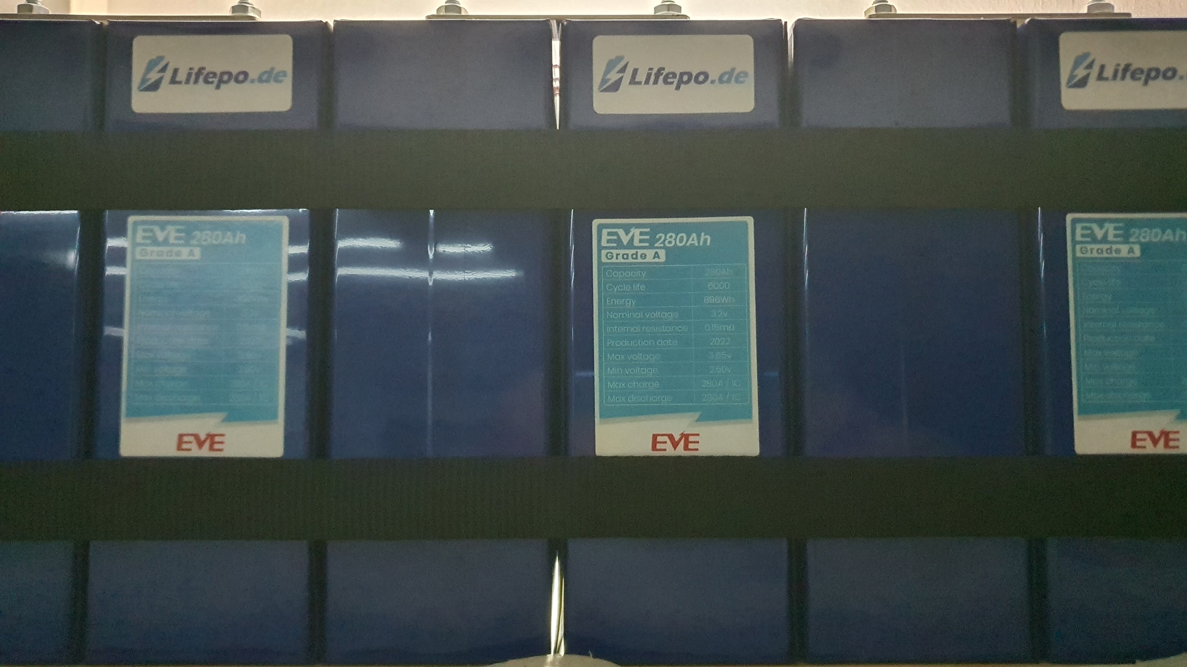

Danke für die Info. Die Zellen hatten den Bauch schon bei der Lieferung. Trotz Gummizwischenplatten hat die Wölbung an den Ecken sicher 3mm! Das kann nicht normal sein und zu hoch geladen wurden sie sicher nicht mit dem Dali BMS, habe auch die Ladespannung kontrolliert, passt 100% mit dem Messgerät zusammen. Ich lade nur bis 3,60V!
Ich habe sie bei ca. 23° getestet und nur mit 20A. Ich werde versuchen ein schönes Bild zu zeigen damit man es besser sehen kann.
Ich habe auch ein Bild vom Tester angefügt, darauf steht: Version B
Habe in einem Bericht gelesen das es sie um B-Ware handelt, stimmt das?
Wenn ja ist das eine Frechheit, so schlechte Qualität wurde als Grade A, teuer, verkauft!
Bin gerade am testen von REPT-FAKE bzw. Ausschusszellen mit abgeschliffenen Code, die Schlechtere hatte 282,20ah
die Stärkere hatte 288+ ich habe die Zellen mit höherem Innenwiderstand als erste getestet, die besseren folgen noch. Schon komisch, die Fake Zellen sind besser als EVE Grade A und noch dazu haben sie keinen Bauch! Dazu schreibe ich euch einen neuen Bericht.
Soll ich den Rechtsschutz einschalten?
Liebe Grüße, Granitpeter
![77959=12362-20221122_222402.jpg|4032x2268](upload://1UlTScruk2rgPBz57L6sNr2nYE8.jpeg)
Hi, was ist das für ein komisches schwarzes Band?
Hoffentlich nicht so ein müll wie bei Energiewende oder wie er heißt oder noch schlimmer Gurte mit ratsche?
Die bäuche sind optisch außerhalb der Werte gemäß Datenblatt.
302Ah Zellen haben soweit ich das auf dem schirm hab die selben abmaße wie 280ah.
Und die Busbars mag ich gar nicht, bei Ausdehnung oder zusammenziehen geht die ganze Kraft oben auf die Bolzen :roll:

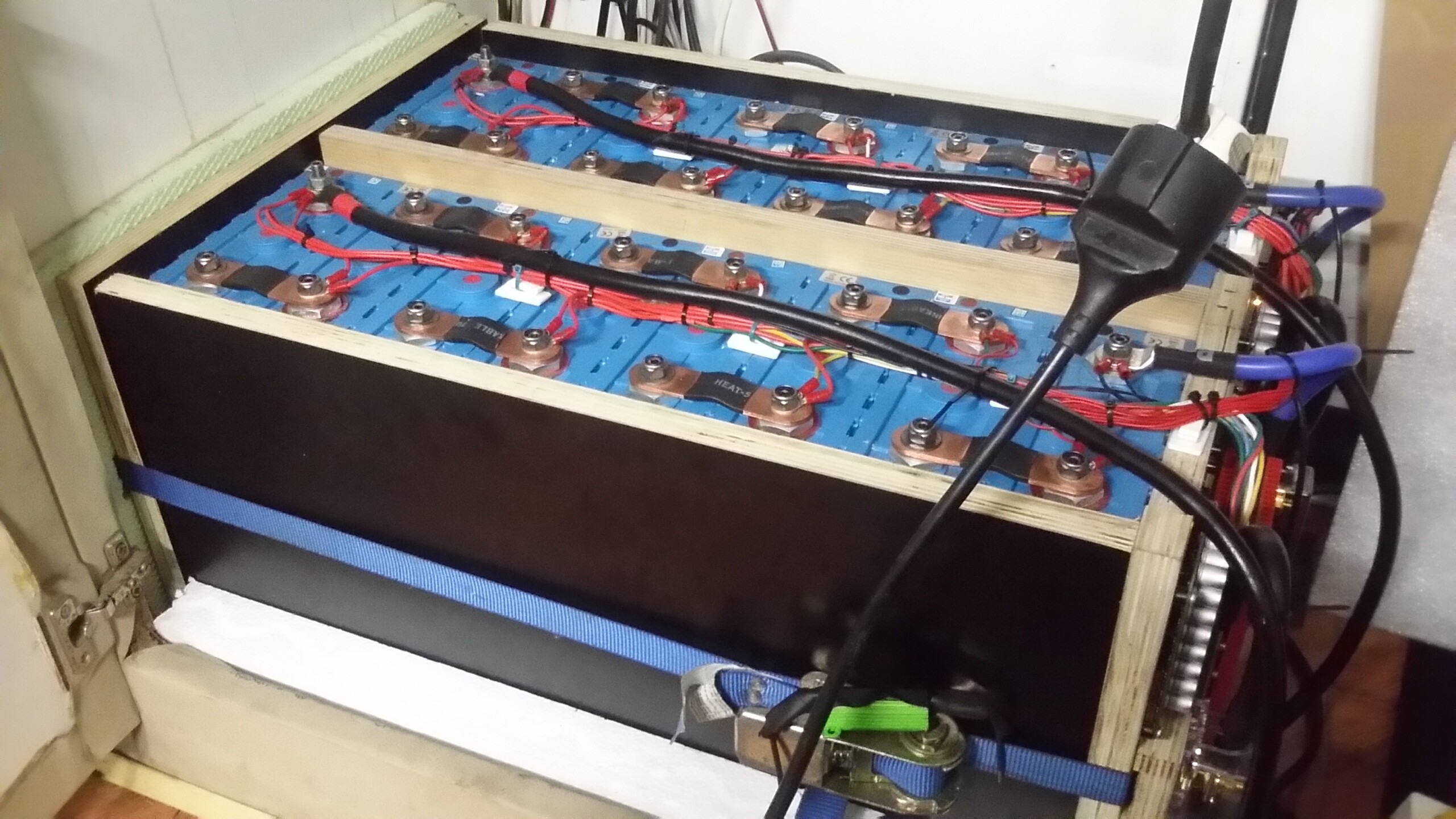

@Martin oder noch schlimmer Gurte mit ratsche??????
Oh jetzt bin ich verunsichert.
Warum darf man die nicht nehmen?
VG
Nimm Mal Styrodur und Leg dort einen Gurt drum und zieh an, dann siehst du die ungleiche Kraftverteilung
Du kannst erstens nicht den Anpressdruck festlegen und ziehst ungleich an.
Zweitens ziehst du die Kanten auf der Seite wo die ratsche ist mehr zusammen als auf der andern und der stärkste Punkt ist der, auf der Seite wo du den Gurt ziehst (in die ratsche geführt hast)
Und bitte erst Zellen verprassen und dann Zellverbindungen montieren (muss gesagt werden)
Danke für die Erklärung.
Trifft für mein Setup glücklicherweise nicht zu.
Ist in 22mm Siebdruck Gehäuse eigens verpresst installiert.
Die Styrodur ist nur zw. Gehäuse und Schrank mittels Gurt verwandt.(Wohnmobil)
VG

Egal ob du Gurte oder Gewinde Stangen zum verprassen verwendest - solange die aussehen Platten des Batterie Kasten nicht beliebig steif sind wirst du an den Kanten der Batterie höhere Kräfte aufbringen als in der Mitte der Fläche. Wenn du nicht gerade extra ausgesteifte 22mm siebdruckplatten verwendest werden die sich wahrscheinlich mit der Zeit verformen.
Es macht auch keinen Sinn aufgeblasene Zellen wieder komprimieren zu wollen.
Das aufbrauchen entsteht zum einen durch die Zersetzung von Elektrolyt der Gas bildet was in bestimmten Grenzen noch kein Problem ist. Die 2. und kritischere Ursache ist das aufquellen des auf die Metalelektroden auf kalandrierte Graphitpulver. Das lässt sich nicht reversieren und hat einen negative Einfluss auf den innen Widerstand und die Kapazität.
Also: Batterie verpressen nachdem sie schon aufgequollen ist kann nur den status quo fixieren.
Allerdings ist das verpressen schon wegen der starren Verbindung der Zellen durch die Busbars notwendig. Es beschränkt die mechanische Belastung da das auseinander drücken Zellen durch aufquellen unterbunden wird.

Das außen natürlich entsprendes Material sein muss, ist doch selbst erklärend und bedarf doch nicht deiner Ausführung 🙄
Die komischen 3D Druckteile aus Pla sind es sicher nicht.
Ich nutze 21mm Multiplex mit entsprechenden Gewindestangen.

@arc, frag mal die CN Händler, die erzählen dir, das kommt vom Transport und lässt sich verpressen... die wissen mehr als du. :mrgreen:
