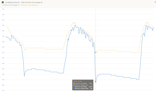

ich betreibe einen Akku 16 x EVE 230 AH (von Basen) mit einem JK BMS B2A20S20P
hier habe ich Probleme mit der Zellenspannung:
dann habe ich die Akkus mal getauscht:

so wie es aussieht ist der Fehler mit der Zelle mitgegangen
vorher Zelle 13 > jetzt 10
Problem tritt immer dann auf wenn die Kapazität unter ca. 55% sinkt.
Ich habe noch einen zweiten Akku identisch am laufen > ohne Probleme.
Kann mir jemand dazu einen Tip geben?

10 ist ausser Balance. Sieht man bei voll.
Spannungsunterschiede bei leer bedeuten nichts oder nur Kapazitätsunterschiede.
Bei voll mal richtig balanciere: alle zellen muessen ueber 3,42 V sein. Bei geringem strom.
Da der Unterschied doch recht hoch ist diese Zelle wenn möglich kontrolliert auf gleiche Spannung entsprechend den anderen nachladen.
vielen Dank für die Rückmeldung, dass wurde schon gemacht, ist der Akku voll, sind alle Zellen nahezu gleich (hier 98%):
bei ca. 55% ist dann das problem wieder vorhanden.

Dann sollte die Zelle ersetzt werden.
3,3V/Zelle sind (ohne Last) sicher nicht 98% voll und 2,8V/Zelle ist mehr oder weniger komplett leer, sicher nicht 55%.
Wenn der Akku wirklich bei >3,45V/Zelle komplett gebalanced wurde und zum Etladeende eine Zelle deutlich abweicht dann sind grobe Kapazitätsunterschiede zwischen den Zellen. Falls die eine Zelle dann noch deutich mehr Spannung als die übrigen hat kann man mit leben. Falls die eine Zelle grob nach unten abweicht dann ersetzen, faules Ei.
Nach den Spannugen im Diagramm ist der nicht annähernd voll geladen und damit auch nicht gebalanced worden. SOC hat sich nicht auf 100% kalibriert und die Anzeige ist deshalb auch komplett daneben.
hab nochmal zusammengestellt:
Vergleichbarer anderer Akku 100% (gleiche Zellen und Kapazität)
Spannung geht bis 3,5V
Ansicht 2 Tage
Problem Akku 99%
Spannung max: 3,38V
Hat jemand schon mal bei Basen reklamiert?
