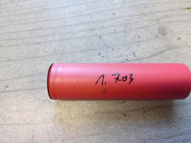

Ich habe auch ziemlich viel drauf stehen ... Also gleich die erste Voltmessung und den Innenwiderstand, dann die Kapazität, die ID, also fortlaufende Nummerierung und Kategorie in Buchstaben, also A, B, C, D ...

Ich denke es lohnt sich nur eine ID zu vergeben und parallel eine Excel Tabelle anzulegen.
Kannst in Excel automatisch für deine gleichen Batterien die Werte eintragen und dann die gemessen dazulegen, du siehst sofort optisch , wenn man es so einstellt welche von deinen Parametern abweichen.
Kurz: ID auf der Zelle plus Excel hab ich gemacht
Ich habe auch nur eine ID mit Barcode auf den Zellen. Der Rest ist in der Excel Liste.
