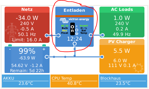

Mein Multiplus 2 5000 läuft ja nichtgerade geräuscharm und stört echt massiv, da er an einer Wand direkt hinter meinem Schlafzimmer hängt. Ich habe ihn bereits mit Schallschutzdübeln und Gummimatten versehen, was eine sehr deutliche Verbesserung brachte. Aber ganz ist das Geräusch immer noch nicht aus dem Schlafzimmer verschwunden. D.h., sobald die Sonne aufgeht und mein Solar WR liefert, fängt der MP an, die Akkus zu laden.
Im Winter kein Problem, da geht die Sonne erst spät auf. Aber im Sommer ist das so'ne Sache. Man muss doch im Cerbo GX irgendwo einstellen können, dass er erst ab einer bestimmten Uhrzeit den Akku lädt. Bisher habe ich nur die Funktion gefunden, bei der man zeitgeregelt aus dem Netz laden kann.
Könnt Ihr mir da weiterhelfen?

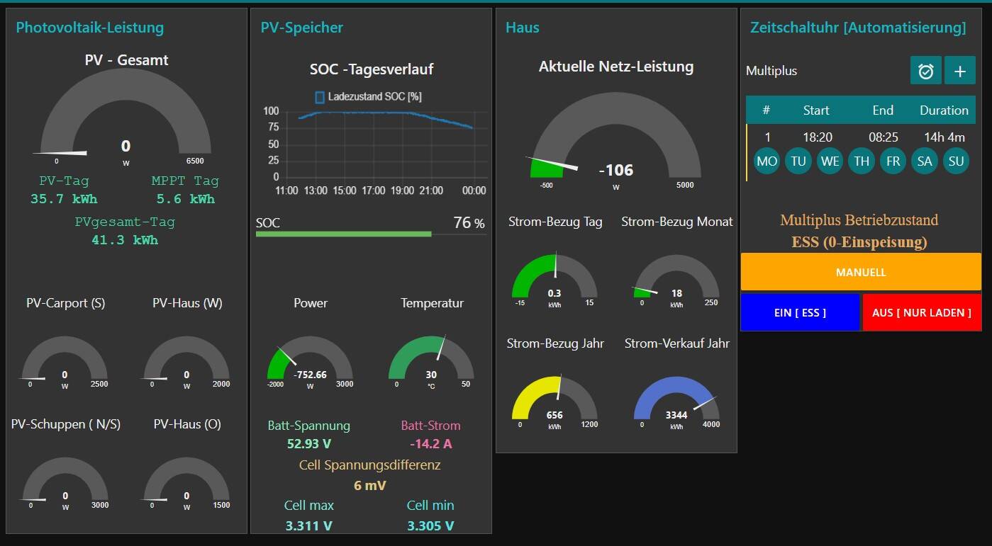

Ich habe mit mal mit NodeRed ein Dashboard gebastelt . Ganz rechts siehst du eine Zeitschaltuhr .
Die steuert den Multiplus . Ich nutze das um nqch Jahreszeit und damit nach
Sonnenaufgang und Sonnenuntergang, ESS und Laden zu steuern .
Im Sommer benötigt man das nicht , deshalb habe ich noch einen Taster eingebaut mit dem ich das ganze auf manuell oder Automatik (Zeitschaltuhr ) steuern kann .
Vielleicht meinst du ja so etwas . Man kann den Multiplus so steuern . Alternativ könnte man auch Den maximalen Ladestrom über DVCC runter regeln . Das würde auch mit der Zeitschaltuhr machbar sein

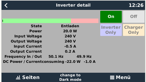

wenn dir Softwarelösungen bzw. Programmiererei zu Nerdig ist, bestünde noch die Möglichkeit die GUI-Mods von https://github.com/kwindrem/GuiMods zu installieren. Dann hättest du die Möglichkeit in der Remotekonsole mit Tippen auf den Multiplus seinen Modus umzuschalten. Das ist dann halt manuell, nach dem Aufstehen fix auf das Multiplus-Sy,bol drücken, Modus wechseln und fertig :upside_down_face:
Also Abends z.B. auf Inverter only und morgens wieder auf ON...
hi,
das ist doch standardmäßig drin, da brauch man kein zusätzliches Gedöhns.
mfg, stocki
Auch gut, war mir nicht so bewusst da ich von anfang an die GUI-Mods genutzt habe.
