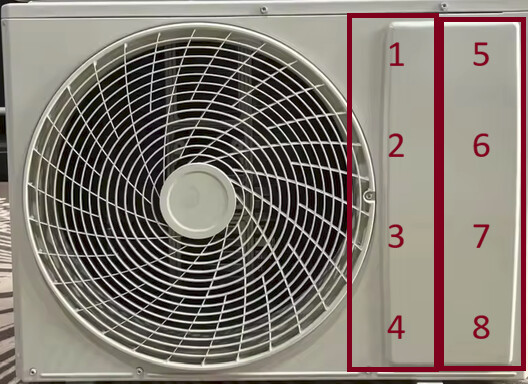

wo ist eurer Meinung nach der beste Punkt für die Wanddurchführung?

Das hängt von vielen Dingen ab, kann man so isoliert gar nicht benennen. Das gibts ja vor allem noch völlig andere Möglichkeiten.
Mal als Beispiel: Wenn du hinter dem Gerät eine Windung Kälteleitung legen willst, gehst du besser vom Bild aus gesehen ganz links vom Gerät durch die Wand.
Bei mir rechts vom Gerät 150cm drüber, optimiert fürs Innengerät. Außen in der Glaswolldämmung der holzverkleideten Fassade.
Die Wanddurchführung macht man in der Regel beim Innengerät. Mit Ausnahme von den (seltenen) Truhen ist das dann oben an der Wand, weit weg vom Aussengerät.
