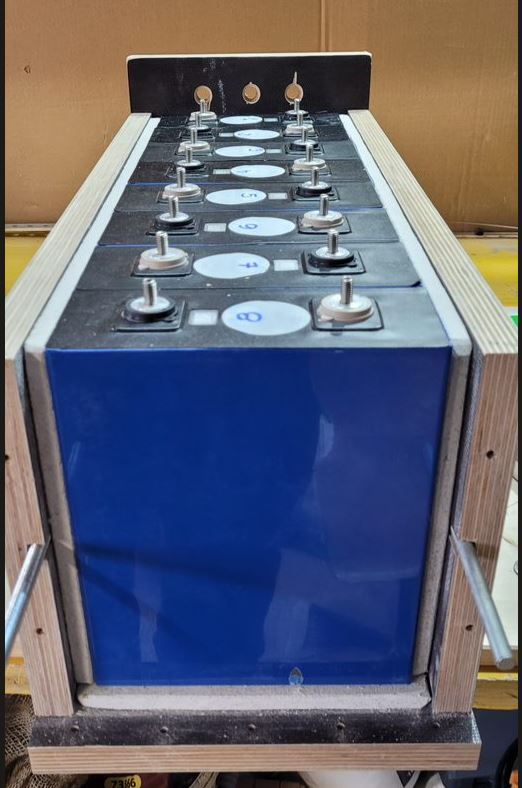

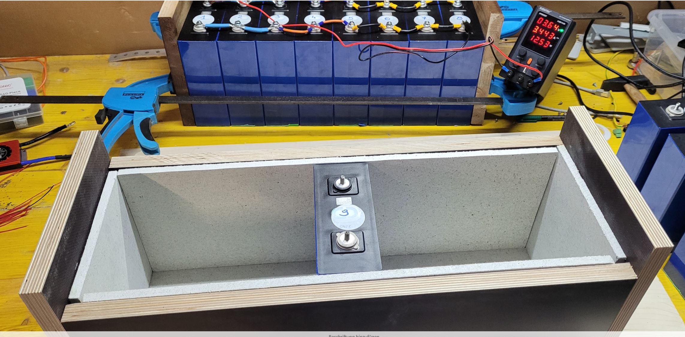

Hier mein Versuch Nummer 1.
Die zweite Kiste wird gerade gebaut...
hast du zwischen den zellen keine isolatoren? wenn du platz hast mach da zwischen auch gipsfaserplatten das wäre sehr gut
bei mir ging das vom platz nicht
Da hab ich so Kunststoffplatten rein...
