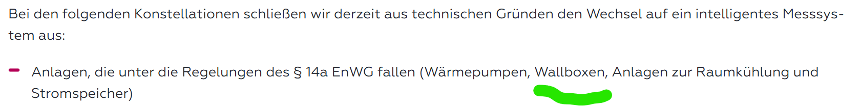

Aus den Schilderungen des VNB (Messeinrichtung) vermute ich dass man mir ein iMSys einbauen möchte:
Wenn ich aber noch diesen Monat den Antrag für die Wallbox stelle, wird das "Chaos" perfekt, oder?

Die Wallbox wie geplant in Betrieb nehmen und dem Netzbetreiber melden.
Vermutlich landest du dann erstmal wieder ganz unten im Stapel als “komplizierter Fall”, den man sich später wieder anschaut. Die Netzbetreiber haben gerade Mühe ihre Einbauquoten für iMSys zu erfüllen und werden das daher bevorzugt dort machen, wo es für sie einfach ist.
Dass sie Anlagen mit steuerbaren Verbrauseinrichtungen (14a) nicht anrühren wollen, liegt vermutlich an der Nicht-Verfügbarkeit der Steuerboxen aktuell. An der Einspeisebegrenzung mit Rundsteuerempfänger wird sich für dich so bald noch nichts ändern.

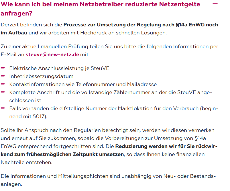

Könnt ihr mir helfen, wie ich jetzt in Modul 1 komme?
Der VNB schreibt dazu:
Sehe ich das so richtig?
  • PV Anlage 9,6kWp (IBN 2013)
  • Batteriespeicher 12,6kW (IBN 2025)
  • Wallbox 11kW (IBN 2025)
  • Anschrift
  • Zählernummer
  • Nummer aus dem MaStR
und das per Mail raus. Allerdings folgt darauf nur eine Vermerkung und Geld bzw. eine geringere Gebühr der Netzentgelte werde ich vielleicht erst in Jahren spüren, oder?
Besten Dank!
Nochmals für Netzentgeld Modul 1: braucht man weder Smartmeter noch Steuerung. Also deine Willensbekundung bzw. die Beauftragung, dass der VNB diesen steuern könnte, wenn er denn wollte reicht. Will er das nicht sein Pech die pauschale Netzentgeltreduzierung steht Dir trotzdem zu. Sind zwar nur ~10€ im Monat, aber hier geht es dann ums Prinzip.
Schick die Daten die er will (steht ja gelistet) und weise gleich darauf hin das somit Modul 1 14a gilt. Deinem Stromlieferanten muss du das dann auch mitteilen - dann fragt dieser beim VNB nach und der VNB meldet den Betrag der zu reduzieren ist.

Das ging jetzt fix:
" wir der Netzbetreiber die NEW Netz GmbH haben Ihre Anfrage zur Berücksichtigung Ihrer steuerbaren Verbrauchseinrichtung (steuVE) im Objekt xyz gemäß des neuen §14a EnWG-Regime erhalten.
Wir werden Ihre gemeldeten Angaben zu Ihrer steuVE (1 X nicht öffentlicher Ladepunkt für E-Mobilität) in unseren Systemen aufnehmen und das Modul 1 zur Abrechnung der reduzierten Netzentgelte, für die der steuVE zugeordneten Marktlokation (123) gegenüber Ihrem Stromenergielieferanten hinterlegen.
Gemäß Festlegungsbeschluss BK6-22-300 (Anlage 1) der Bundesnetzagentur (BNetzA) besteht für Betreiber einer steuVE (Pflicht mit Inbetriebnahme ab dem 01.01.2024; Freiwillig mit Inbetriebnahme vor dem 01.01.2024) die Verpflichtung, dass der Betreiber die technische Inbetriebnahme, Änderung sowie die dauerhafte Außerbetriebnahme einer steuVE dem Netzbetreiber mitteilt. Dem Betreiber einer steuVE im Sinne des neuen §14a EnWG-Regime stehen hingegen reduzierte Netzentgelte zu (diese werden in der Abrechnung des Stromverbrauchs von dem Energielieferanten des Betreibers berücksichtigt). Dazu ist die Zustimmung des Betreibers zu den allgemeinen Geschäftsbedingungen (AGB) zur netzorientierten Steuerung von steuerbaren Verbrauchseinrichtungen und steuerbaren Netzanschlüssen gemäß §14a EnWG des Netzbetreibers erforderlich.
Bitte beachten Sie, dass sich derzeit unsere Meldewege sowie Prozesse zur Umsetzung der neuen Regelung gemäß §14a EnWG noch im Aufbau befinden. Wir werden uns zu einem späteren Zeitpunkt nochmals bei Ihnen melden und Sie dazu auffordern uns weitere Informationen zu Ihrer steuVE (z. B. weitere Stammdaten) zur Verfügung zu stellen. Im Zuge dessen wird ebenfalls die erneute Einholung Ihrer Zustimmung zu unseren AGBs erfolgen. Bis zu diesem Zeitpunkt erachten wir Ihren Teilnahmewunsch Ihrer steuVE am neuen §14a EnWG-Regime als Zustimmung zu unseren AGBs."
