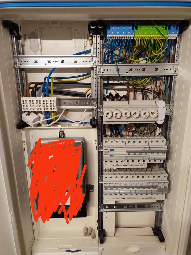

ich benötige einmal eure Hilfe bei meinem Zählerschrank.
Ich habe selbst versucht die TAB´s der Westnetz GmbH zu durchforsten, bin aber leider nicht zu einem Ergebniss gekommen.
Ich habe auch schon mehrere Angebote bzw. Aussagen von Elektrikern /Solateuren welche aber alle irgendwie was anderes sagen.
Ich möchte eine 10 KW Anlage mit einem DEYE Sun 10k-SGo4LP3-EU dreophasig betreiben.
Im Anhang habe ich einmal ein Bild vom Zählerschrank gepackt.
Mir tun sich einige Fragen auf, die bisher immer noch nicht richtig beantwortet worden sind.
Ich ordne die Fragen mal der Reihenfolge des Stromflusses.
  1. Aktuell verbaut ist ein SLS-Schalter mit 63A. Ist dieser zu tauschen? Wenn ja, gegen was für einen?
  2. Ein Überspannungsschutz ist definitiv nachzurüsten. Gibt es hier Unterschiede?
  3. Nach dem Zähler sind in meinem Kasten Sammelschienen verbaut. Von dort würde ich eine separate Zuleitung nur für den Wechselrichter ziehen.
  4. Nach den Klemmen würde ich einen Fi verbauen. Wieviel A sollte dieser haben? 40?
  5. Nach dem Fi ist ein 3-poliger Leitungsschutzschalter vorgesehen. Sind hier 16A richtig?
  6. Die Leitung zum WR ist ca. 2 Meter lang. Wie ist diese vernünftig dimensioniert? 5x2,5mm2?
Ich hoffe ihr könnt ein wenig Licht ins dunkele bringen.
Torsten
  1. Wo auf deinem Bild ist ein SLS Schalter?

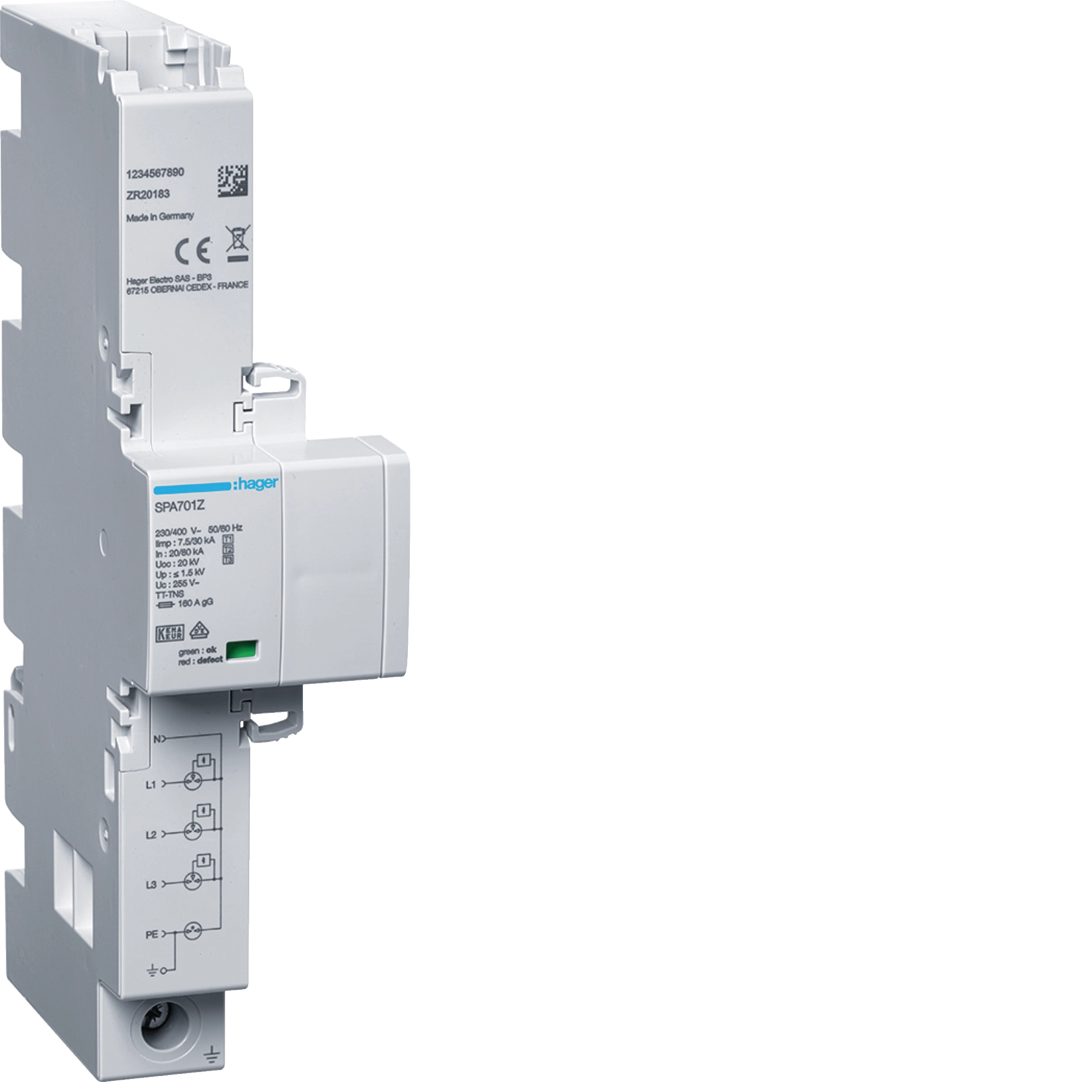

  2. Ein Überspannungsschutz ist vor dem Zähler anzuordnen, zB so ein Kombiableiter:

Westnetz ist eigentlich recht "enspannt"
Also SLS wird gegen 35A getauscht (bzw. bei 16qmm Zählerverdrahtung gegen 50A)
Kombiableiter in den Vorzählerbereich (Wie bereits Thomas schrieb), zusätzlich einen Spannungsabgriff mit 6A LS (Vorsicht, 25kA Trennvermögen) für den Netzbetreiber (Jaja, wird niemals benötigt, aber die Westnetz (und viele andere VNB) verlangen ihn.
Hinter den Zähler ein Hauptschalter (noch vor den Klemmstein)
danach dann gerne deine Stromsensorik (also Smartmeter oder Clamps) für den Wechselrichter
Zuleitung zum WR würde ich min 2,5qmm, gerade bzw. auch bei nur 2m Länge, besser aber eigentlich 4qmm wählen.
Braucht der Deye einen RCD vor sich? Keine Ahnung Sowas wie Deye verbaue ich nicht. Wenn ja, dann halt entsprechend was Deye verlangt (ich tippe mal auf 30mA Typ A) danach die LS nach Querschnitt, Verlegeart und maximal zulässiger Vorsicherung des Deye (und natürlich des RCD) dimensionieren.
