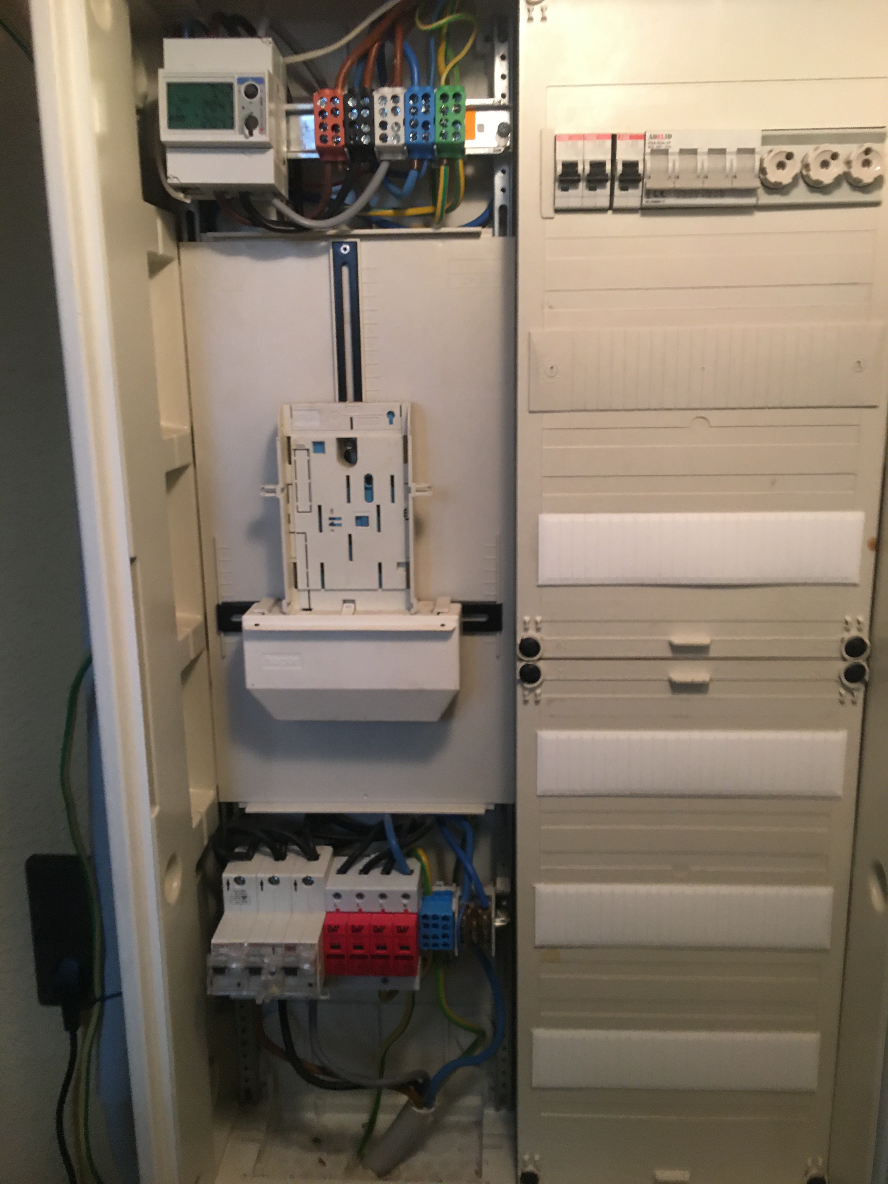

Heute war der Zählermonteur da und hat die Montage verweigert. Er kam zu spät und war offensichtlich unter Zeitdruck. Kaum, dass er den Zählerschrank aufmachte sagte er hier kann ich den Zähler nicht setzen.
Hauptgrund, weil kein Raum für Zusatzanwendungen vorhanden ist. Der Netzbetreiber kann mich also zwingen auf meine Kosten etwas zu installieren das nicht genutzt wird und das auch nicht genutzt werden wird. Ich habe hier datenschutzrechtliche Bedenken. Dann behauptet er, dass der SLS 35A oder 50A haben muss und dass der eingebaute 63A SLS nicht geht.

Wie wäre es, wenn du ein Bild von deinem Zählerschrank anhängen würdest?

Also der SLS ist vorhanden. Nur angeblich falsch mit 63A falsch dimensioniert. Und das kann tatsächlich eine Sicherheitsrelevanz haben.
Stören tun mich Dinge wie Raum für Zusatzanwendungen (RfZ) oder Abschlussplatz Zähler (APZ). Die man auf seine Kosten einbauen muss und die erst Mal nicht genutzt werden.
Also der SLS ist vorhanden. Nur angeblich falsch mit 63A falsch dimensioniert. Und das kann tatsächlich eine Sicherheitsrelevanz haben.Du meinst sicher den "alten" der hinter dem Zähler kommt? Ich meine, man muss mittlerweile auch einen vor dem Zähler installieren und da ist seltener Platz :/
Der SLS ist Netzseitig installiert. zwischen Hausanschuss und Zähler

Um TAB-Konform zu sein, musst du SLS 32A verbauen.
SLS 50 A geht auch, wenn die Zählerkassette 16mm² Leitungen hat und eine Dauerstrombelastbarkeit ID von 44 A.
Theoretisch müsstest du auch noch ein APZ-Feld vorbereiten, dazu gehört auch eine ungezählte verplombbare Sicherung.

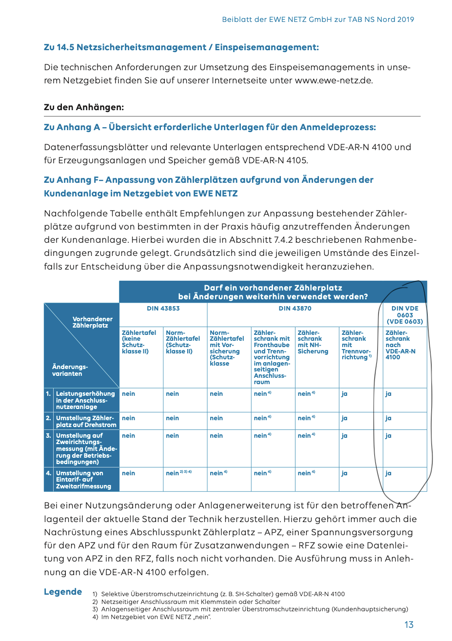

Habe da auch gleich mal einen Frage zu meinem Zahlerschrank. Der ist aus dem Jahr 2001 und ist laut Datenblatt "DIN VDE 0603, T.1"
Im TAB meines Netzbetreiber steht:
Also VDE-AR-N 4100 Konform. Jetzt will mir mein Elektriker einen neuen Schrank verkaufen, weil mein alter keine Kupferschienen hat
für den SLS. Den SLS gibt es doch auch für Hutschienen oder irre ich mich?
